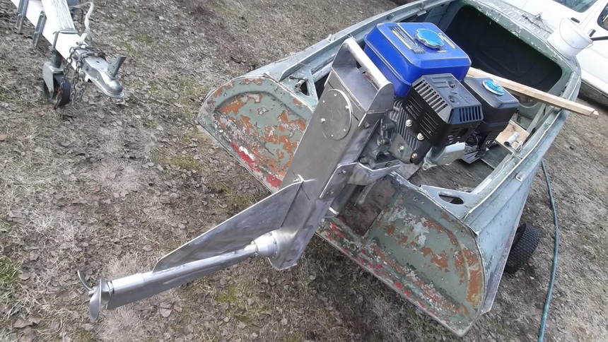

Сообщение дядя Вася » 30 апр 2013, 18:22
Сделал новый вариант.
Изменения коснулись - в основном упрощения, уменьшения кол. деталей. удобства - разборки, сборки, ПЕРЕНОСКИ мотора.
Основные узлы - остались без изменения, в том числе - шкивы, ремень, подшипники.
Испытания опытного образца "чайниками" выявили следующие "недостатки" - шумность воздушного мотора (америкосы вообще не заморачиваются - одевают просто наушники :D )
теперь - слушаю все...генераторы и дригие механизмы, где применяются аналогичные моторы . Скутеры вроде не шумные.....Буду пробовать варианты... надо бы подвести воду - в глушитель...как в джетах...но пока непонятно как быть с травой...
А также - вибрация на румпеле - этим импортные" болототники" вообще не заморачиваются, а вот на обычных подвесниках - есть амортизаторы, также и на бензопилах , рукоятки пилы имеют "подвеску".
Катался сам на "бивере" и "гоу-девиле" аналогичной мощности - есть "точка отсчёта" , поэтому.... "отзывы" лоховские и мудОво-пидаристический мерчендайзерский бред - меня не интересуют в принципе. ;)

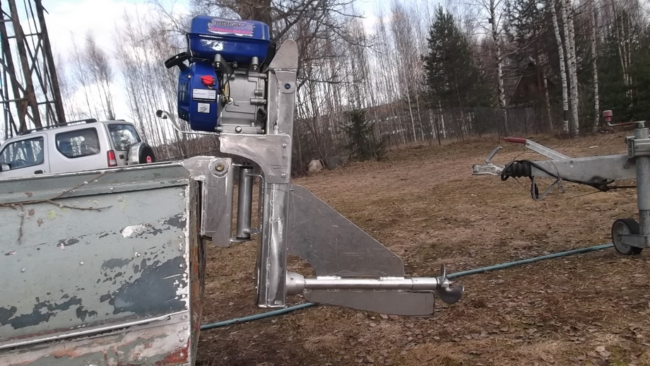

Основные геометрические параметры остались прежние....почти....
И они проверены на ходу на разных лодках - "метла" , В-37, "обяшка" :)

Румпель на этой фотке не стоит ... так он "сикретный" :D

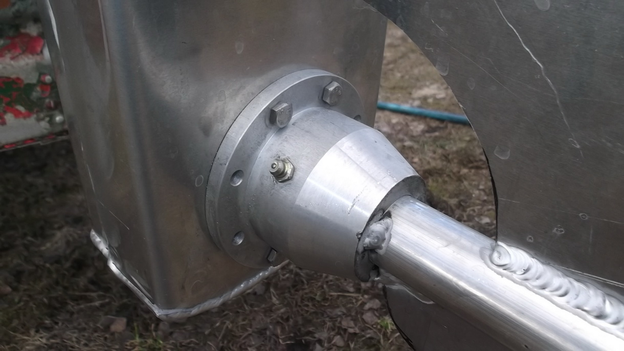

Опора вала и ведомого шкива - теперь имеет пресс - маслёнку, нужно раз в сезон прошприцевать.

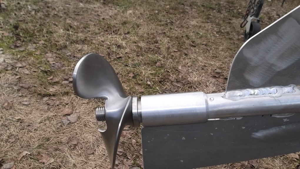

Re: "Выдра-6" модель 2013г.
Сообщение yarik andersson » 30 апр 2013, 20:54
винт на фото как закручивается? гайки невидно?
yarik andersson
Сообщений: 281
Откуда: Россия-Швеция
Сообщение дядя Вася » 30 апр 2013, 21:11
Винт накручивается на вал, это на всех маленьких моторах, (на больщих - шестигранник) , в нём резьба...грёбанная американская дюймовая.( только деды - могут нарезать резцом на токарном станке).
Потом сверлится отв. в валу для контровки.....
ну на фотке - нет пока шплинта... ну...торопился....хотелось тебя.... "подразнить" :lol:
