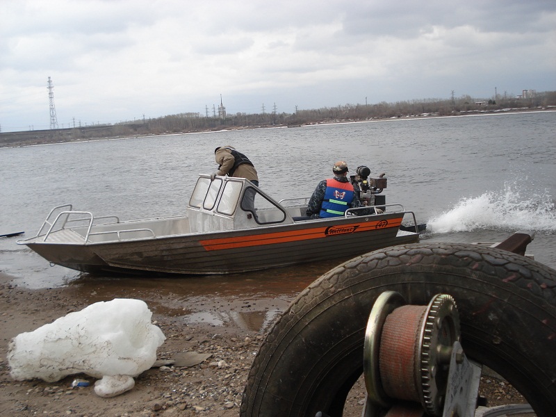

Сообщение АЛ Ш » 14 апр 2012, 14:13
Д.Вася, прошу не ругатцо по поводу малокачественного видио.
Испытапыния прошли успешно, я доволен
Течение в одну сторону, и ветер 6-13 метров в другую, условия отвратительные, слава богу, что ветер дул немного с берега.
Не обращайте внимание на РЁВ мотора, я просто снял глушитель из за его недоработки.
http://www.youtube.com/watch?v=ksSmUTd-SR0
Дельфинирование лодки из за волны, по ровной воде идёт гладко.
Наибольшая скорость комплекта 42 км/ч.
Крейсерская 38-40 км/ч.
При поворотах газ лучше не сбрасывать, снос как на водомёте.
Вес лодки с двумя человеками ~ 550-600 кг.
Наибольшая скорость когда ВИНТ погружен на половину.
Пролетал мели длинной ~100 м. и глубиной 15-20 см.
Травы не было , не выросла.
Откатал 1 час 20 мин.
Теперь покраска и регистрация.

Сообщение дядя Вася » 16 апр 2012, 16:12
Молодца! Поздравляю!
Ну теперь, этот чудак на "М" который отказался от этого корпуса ....будет локти кусать..... и выносить тебе мозК вопросами про всякие халявы. ;)
С дифферентом - попал в точку, поэтому и скорость 42 км, с винтом - теперь сам понял о чем я тебе говорил, тупое копирование пендосов.....ну не канает в наших условиях.

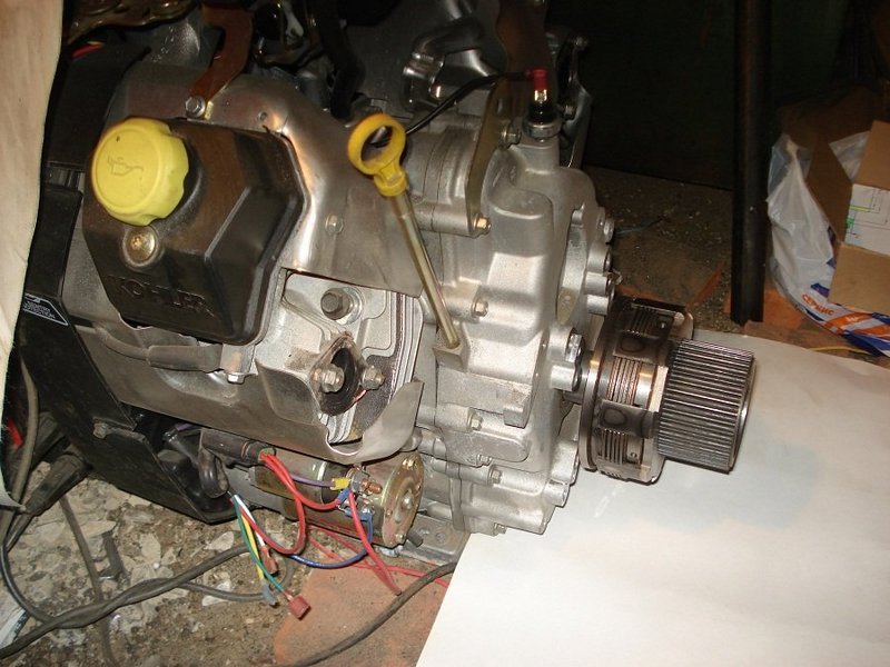

Саня расскажи как решил вопрос с нейтралью, если не секрет конечно.
п/с отличная работа.
f_Krueger
Re: Вельбот-47 и ...
Сообщение АЛ Ш » 19 апр 2012, 08:31
f_Krueger писал(а):Саня расскажи как решил вопрос с нейтралью, если не секрет конечно.
секрета нет, сухая бесконтактная электромуфта на 12V
Максимальный крутящий момент 75 Nm
Мах. Количество оборотов 3700
я когда её делал (точнее заказывал на завод), то подумал о водометчиках
ПОЧЕМУ бы им не ставить такую вещь?
есть более мощные муфты
у меня есть в наличии 1 муфта КОНТАКТНАЯ, 24V (вольтажа боятся не нужно, в комплекте адаптер с 24 на 12V, всё работает), на 100 Nm и на обороты 4500-5000 в комплекте со свечами продам за полцены ;)
муфта для продажи на фото, отверстие под вал 36,53 можно ещё расточить, либо завтулить

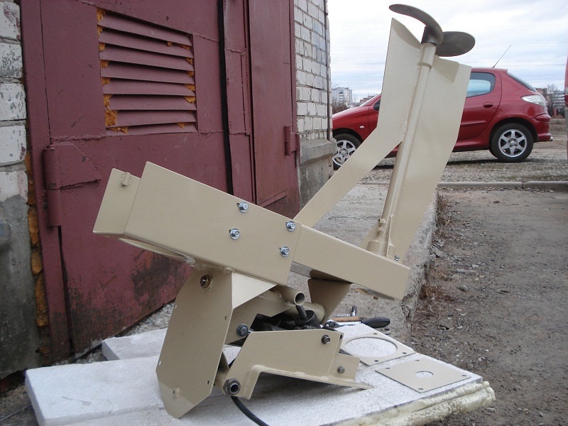

КИТ-Комплект под 508 транец готов к употреблению

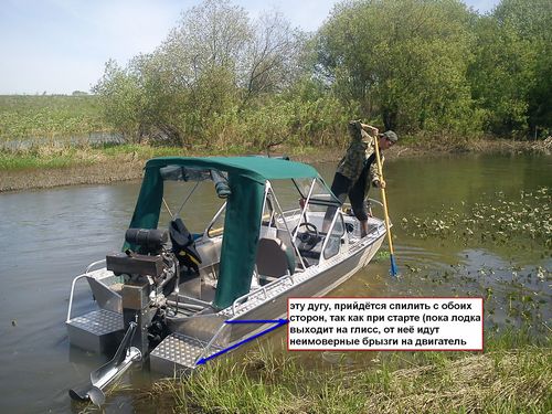

Не торопись пилить - этот релинг очень удобный для очистки винта от сетей.
Может быть лучше приварить пластинку, типа "фальшборт" высотой 50-70 мм, она же будет предохранять ногу от соскальзывания в "промежность" этого релинга. Ну и такая же лодка бегает с болотником, ничего не замечено.
