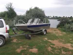

Побежал по воде.
Мотор - "Джет-Багговая" полторашка, насос - Катран-172.
Забавно - но все цифры точно такие же как на Джет-Багги. ;)
закрою моторный отсек - будут всякие фотки испытаний, с полной нагрузкой(а что это такое ? :o ) не калася пока.

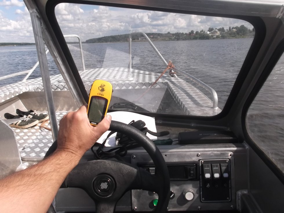

Поскольку мотор новый (выпуск начат с 2010г) у него очень" хитрый мозг" (ЭБУ). Вся телеметрия - выводится на борткомпьютер.
там - много всего заложено. Пока - вижу обороты, максимальные 4400, холостой ход 750 после прогрева, холодный 1100.
На первом выходе когда женский голос сказал - "Ваш двигатель прогрелся" волосы на спине зашевелились со страху....чокнуцца можно...предупреждать нужно... :D
( Родственник - врач рассказывал , если пациенты жалуются на голоса из Космоса - это плохой симптом у психиатров)
На него же выводится все расходы, температуры, уровень бака, итд.
Пробег - не показывает, так как он Автомобильный. :(
Значит - ЖПС -ка простенькая нужна.

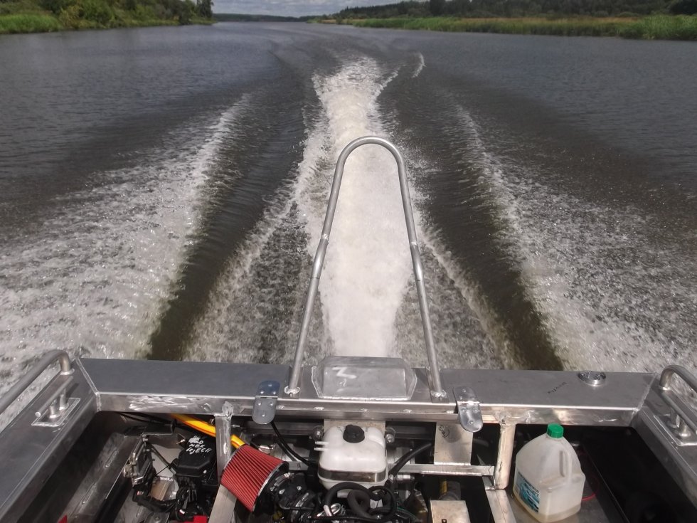

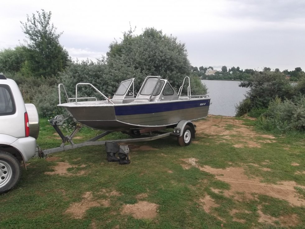

проверка осадки , при выходе на кринолин - так как планируется попробовать в качестве второго мотора маленький болотник "Выдра-6".
На предыдушей фотке - виден кормовой релинг, удобная опция при нахождении на кринолине или на капоте (махание "палкой", влдьём их воды лыжника итд.

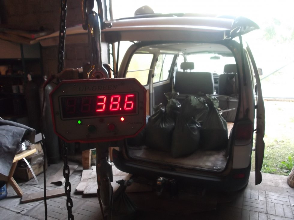

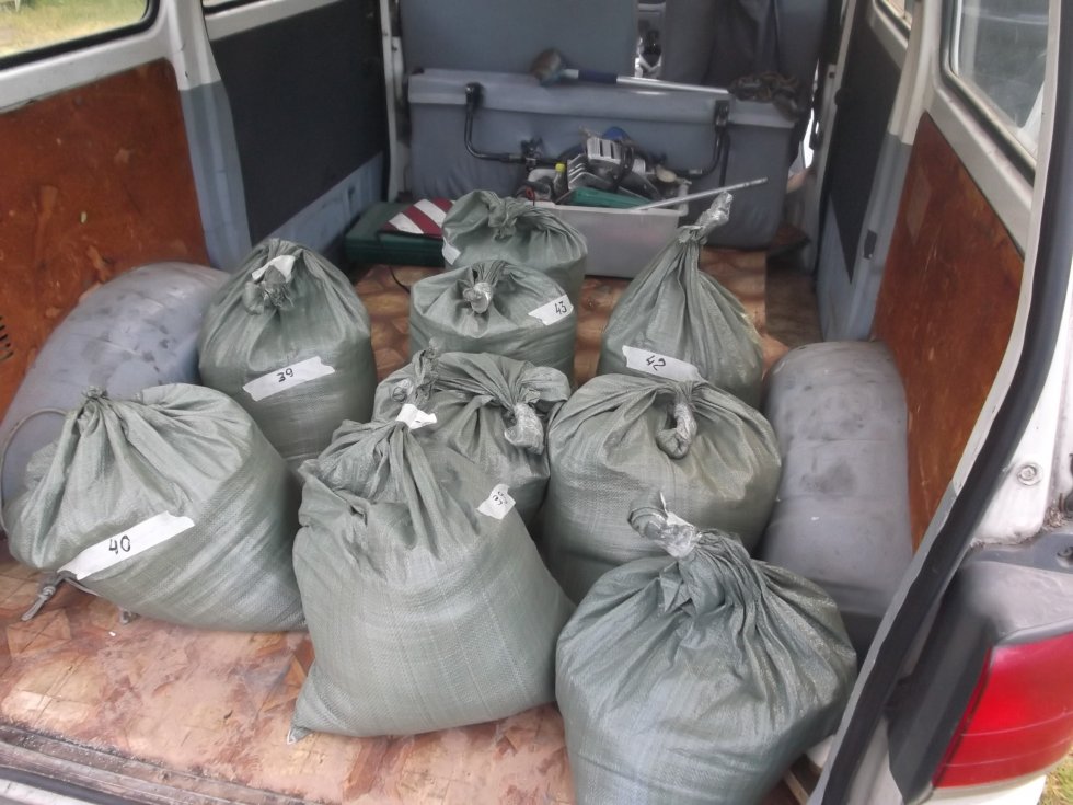

балласт - взвешен , ну чтобы "без глупостей"....впрочем как и "пилот"
Re: Проект "Рикошет-470" - побежал по воде.....
Сообщение дядя Вася » 18 авг 2013, 20:11
итого - 400 кг, 40 л керосина, лодка -560 кг ..... всего около тонны полное водоизмещение

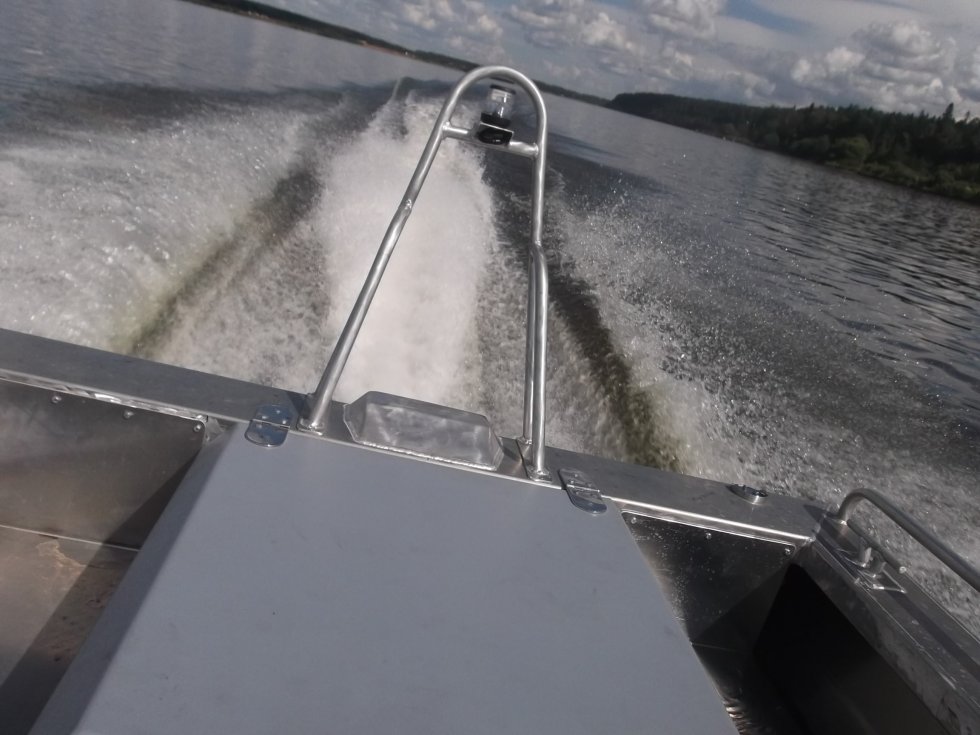

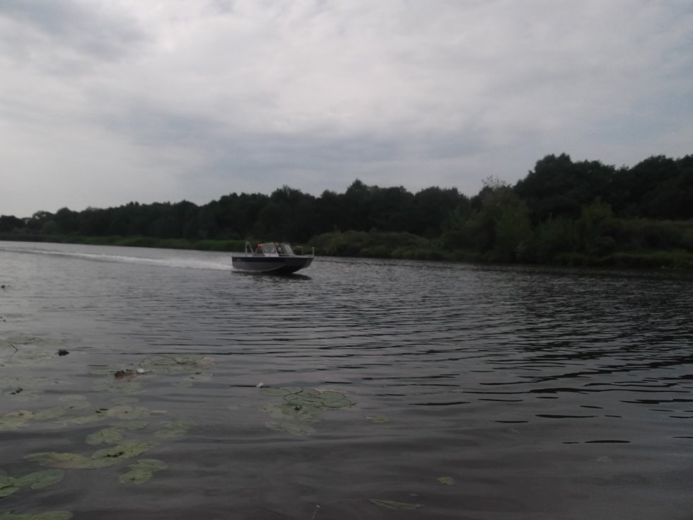

с тонной конечно разбег... помедленней но всё равно - 4400 об и 60 - 62 км....скорость плавает наврное из - за встречного ветра,
смайнал 100кг баласта за борт - ничего не меняется, разгон "убыстряется"....

на другой ЖПС -ке показывает 65 - 68 км час.
отчего колеблется - непонятно, то ли встречный ветер, тол ли......
на фотке - водоизмещение около 800 кг....на ходу осадка....мизерная. все таки - мотор люминивый...105 кг ;)
