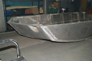

Много кто пытается сам, на коленке, себе сваять катер с водометом. Эта история из таких. Мой знакомый начал со своим товарищем, у себя в гараже, собирать себе корпус под стационарно установливаемые двс и вд.
Корпус раскраивался из Амг5, борта 2мм, днище 3мм, корма 3мм.

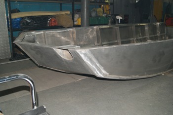

Это уже у нас в мастерской.

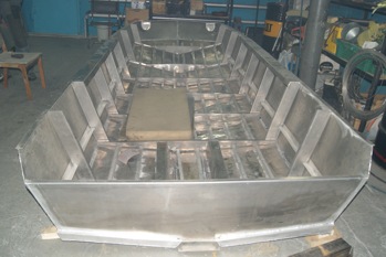

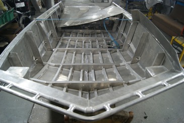

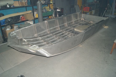

По мере появления новых элементов на этом корпусе буду кидать сюда фотки.
Re: Самострой из Амг.
Сообщение Казантип » 02 янв 2012, 12:40
Длина 4,90 . Ширина 1,80. Моногидрон 8 градусов. Мотор планируется поставить Тойота 3S-FE

Сообщение дядя Вася » 02 янв 2012, 16:46
Эх, блин, жаль мужиков...
"лоханулись" с размерами корпуса и толщинами.
да и шпангоуты на джетовывых лодках - так никто уже в МИРЕ не варит...

Им то, понятное дело, обойдется дешевле чем В-47. Они сами варят. Сложно посчитать свое потраченное время. Они уже два месяца с корпусом ковыряются... Кстати сказать, на В-47 подросла отпускная цена, теперь он стоит уже 178.400 р. Мы бы сварили корпус им гораздо более "правильный", с правильным набором, и гораздо быстрее, но они "сами с усами", слушать не хотят.
