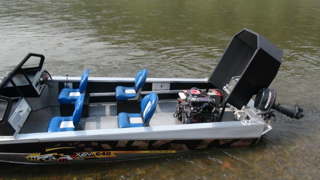

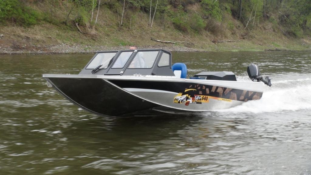

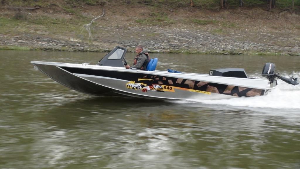

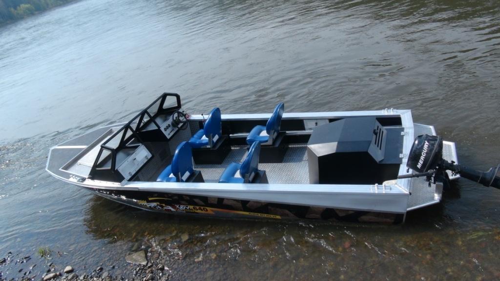

Не кривя душой, признаюсь, что за этот катер мы очень переживали.
Размер, вес, мощность все цифры, от нас постоянно спрашиваемые уложились в этом катере: 6.2 м длинна корпуса , 2.2 м ширина,760 кг, и 220 л/с при 4200 об/мин на которые он прошит.
Учитывая, что Американский партнёр к моторам малой мощности относится скептически, определённый риск, безусловно присутствовал.
По своему поведению Ка-Хем 640 c BFI 260 получился очень спортивного поведения.
Для нас это немного новое, предшественник с 250 мерком не позволял такой вольности, турбина KODIAK работает на все 100 в любом исполнении 2х и 3х ступенчатая работают одинаково отлично в любых условиях, проще сказать, что кавитации 0!
Максимальную скорость: с двумя пассажирами и 150 литров топлива при 4200 об/мин. Получили 67 км/ч в абсолютно стоячей воде. Максимально из мотора можно выжать 5500 но полагаю это незачем.Крейсерский режим 50-55 км/ч на 3300-3400 об/м. Под мерком катер шел с той же скоростью на 4700 об.
И что самое на мой взгляд важное , это то что за первые пять часов эксплуатации
Ка-Хем 640 c BFI 260 мы не сжигали в среднем и 25 литров на час хода.
Максимальную загрузку пока еще не пробовали, на это через пару дней отвечу.

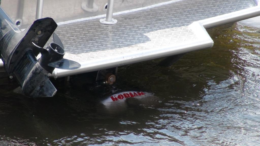

KODIAK BFI 260

Доброе утро.

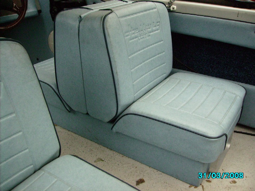

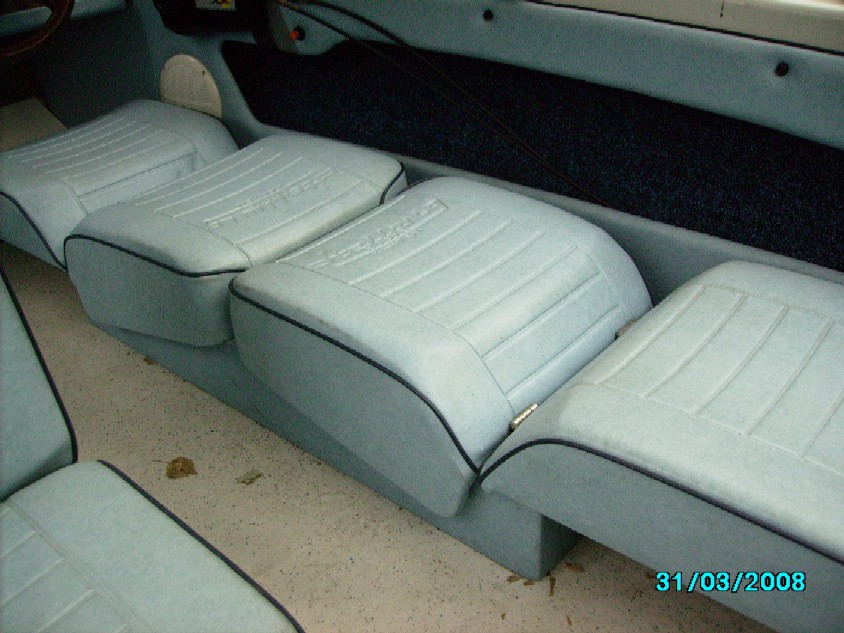

Конечно не моё дело, но было бы не плохо, задние сидушки заменить на трансформеры. И посадочные места добавятся , и вздремнуть появится возможность, и бардачки под ними будут не лишними .
ЗЫ Очень понравилась идея подхода к двигателю и дизайн капота .

Подскажи где прикупить такое если по размерам влезут можно задуматься интересные сиденья

Сиденья, это дело вкуса каждого отдельно взятого владельца своего катера..
В моём же катере стоит всего два и съёмная лавка со спинкой между ними. Свободное место для рыбалки и для того же ночлега важнее. А барохло прочее и скраб должен быть в контейнерах, на берег к стоянке выносить удобнее.

Не только интересные , но и удобные, тролить с них удобно, и ловить с якоря, и задним пассажирам мошка в глаз не бьёт. и как писал выше, спать на них, одно удовольствие.
Эти сидухи стоят на американском катере (не помню названия) Мой друг, имеет мебельный цех, передрал их , и клепал под заказ. Сейчвс лежат у него две, цвет св коричневый,цена 300дол США,за обе, но мы- то находимся в Украине.
Вообще, конструкция не сложная, главное просчитать длины, что бы всё стыковалось, если надо, могу зафоткать устройство и размеры.

Дмитрий, если не трудно ответь на пару вопросов
1. Мотор (ссылки)
2. Габарит "контейнерный"?
(что такое -6. 2м? и ширина контейнера по моему чуток меньше)
3."Физический смысл "есть какой-то в завале борта ,(в корме) вовнутрь, или это типа красиво?

Дмитрий, а Кодьяк 2 ступени на этом катере?

У «KODIAK» есть только двух и трёх ступенчатые турбины:
Двух ступенчатая рассчитана на мощность от 180 до 260 л/с.
Трёх ступенчатая устанавливается на моторы с мощностью от 300 до 420 л/с,
На «Kа-Хем 640» установлен BFI-260 сответственно и турбина установлена двух ступенчатая.

http://katerus.ru/content/view/128/141/ вроде одна ступень тоже есть или сайт давно не обновляли.
