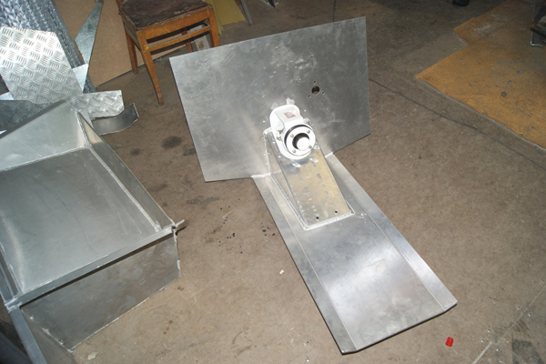

Начали новый проект. Водомет Американ Турбин TJ191AF , мотор Кадиак 10-2400, 170 л.с. Под этот мотор лучше подошел бы Вельбот 55, но за неимением горничной е...имеют дворника. Что имеем, то и будем делать.

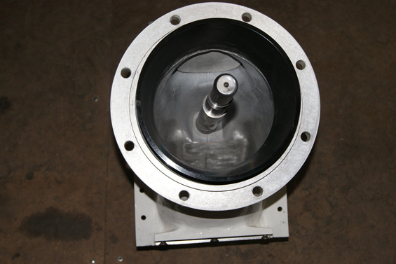

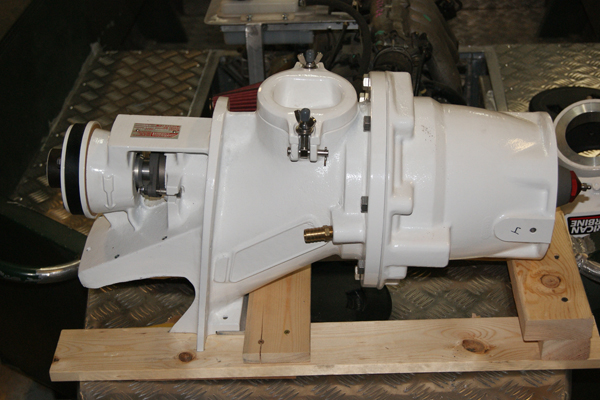

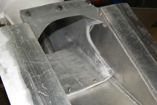

Водомет имеет оригинальный водовод. Я с такими ещё дела не имел. Есть много вопросов по этому ВД,но, думаю, разберемся. Вместе с ВД был заказан водовод из Амг, толщина лыжи 6мм, транца 4мм. Вставили ВД в водовод... сразу возникли вопросы - как с этой ступенькой оно поедет?...

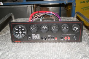

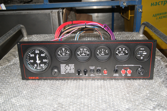

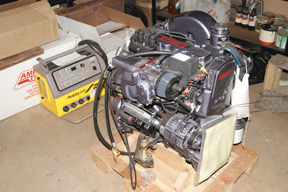

Мотор довольно компактен. Укомплектован контроллером газ-реверса, панелью приборов, тросами газа и реверса. Глушитель изготовим сами.

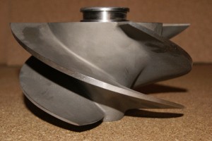

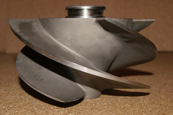

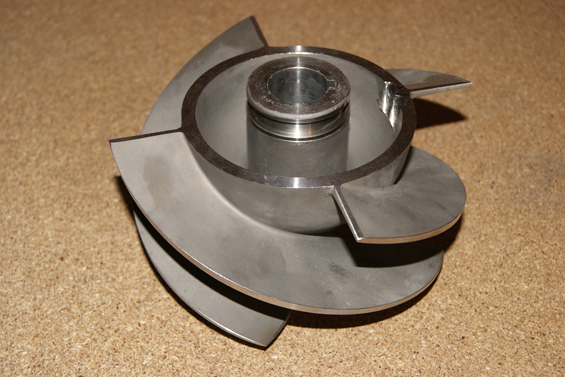

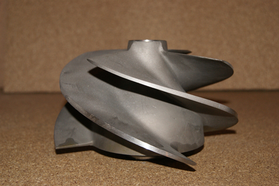

Импеллер.

Ты лучше скажи что нибудь про эту получившуюся ступеньку в водоводе.

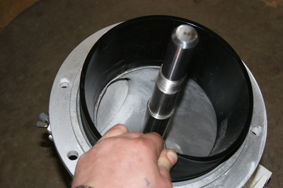

Вот этот момент тоже сильно удивил. Нанотехнологии наверное... пластик, типа того самого суперпупервысокомолекулярного полиэтилена. Имеет офигенную память - ударил отверткой по нему след от удара исчез через несколько секунд... чудеса пилять... В этой пластиковой обечайке и вращается импеллер.

В ступеньку в водоводе можно кронштейн решётки поставить , там , по моему толщины должно хватить . Кстати, какой там диаметр импеллера ?

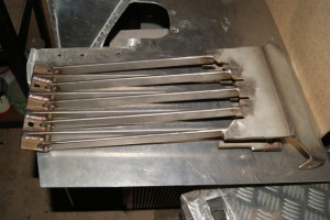

Amgjet писал(а):В ступеньку в водоводе можно кронштейн решётки поставить , там , по моему толщины должно хватить . Кстати, какой там диаметр импеллера ?
Решетка... нет, оригинальная не спасает ситуацию, ступенька все равно остается. Да и вообще, родную ставить не буду, ставлю педальную, на всякий случай.

2. Уступ...
по фотке трудно судить, наверное можно сварить в стык, зачистить, а с обратной стороны - усилить накладками итд, если конечно отлито не из гамна а из нормального сплава типа АК.
НЕ держа в руках - трудно понять.
