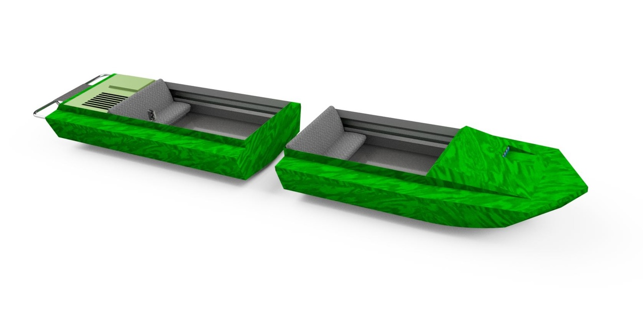

Сообщение дядя Вася » 04 окт 2023, 08:30

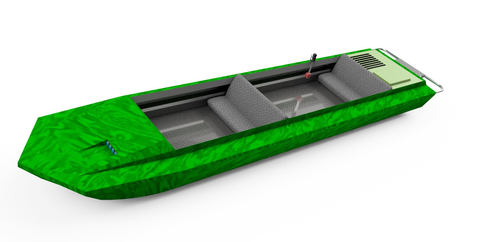

Давно нарисован.
Дошло дело до постройки .
Длина 6 м , из двух секций по 3 метра.

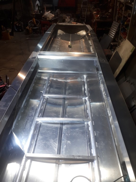

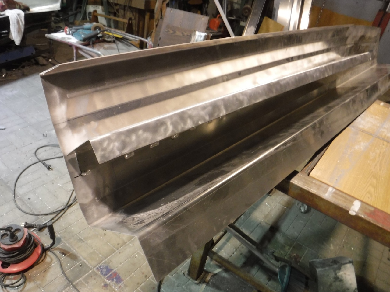

Сборка корпуса .
По отработанной технологии .
гибка на ЧПУ, зиговка , минимум сварки.
минимум набора - когда всё сварено , жеский корпус

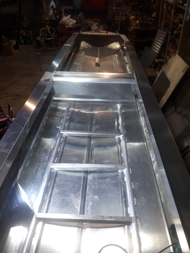

Re: Водомер-2.

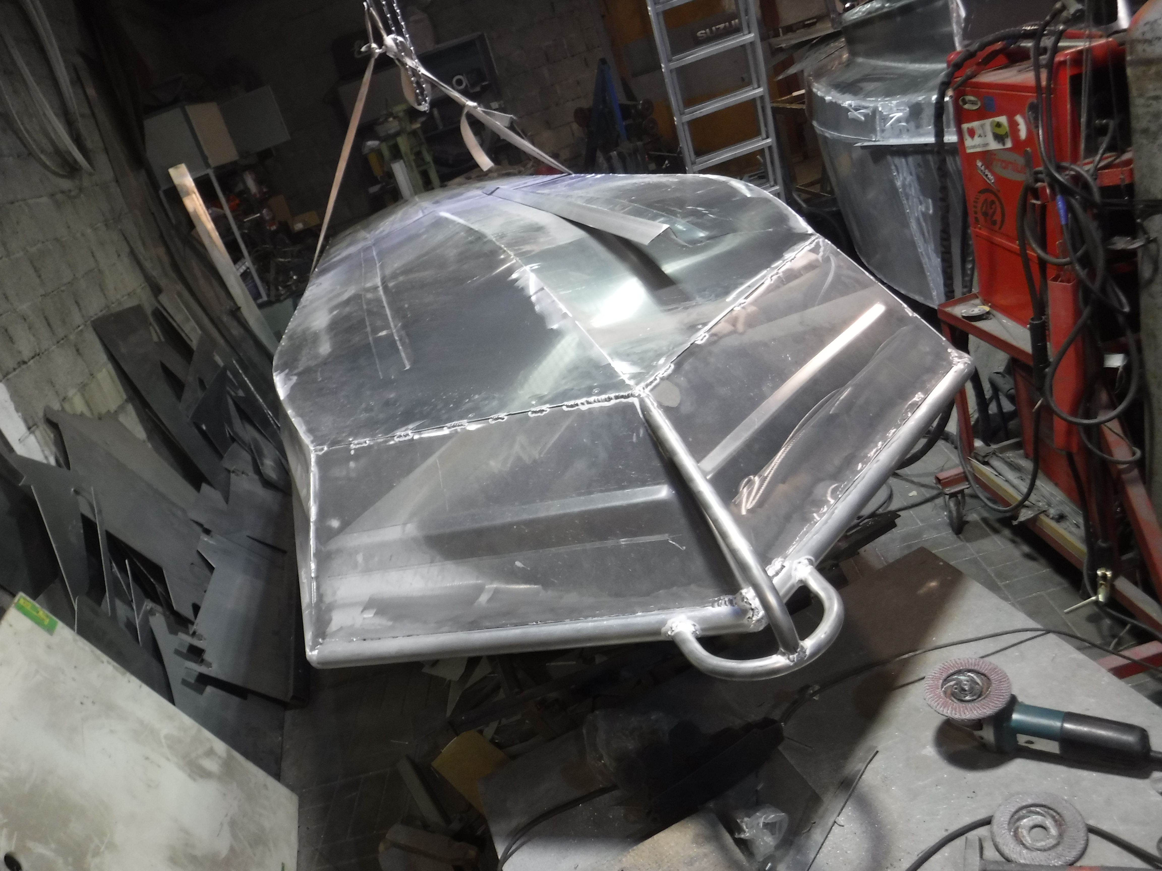

Сообщение дядя Вася » 06 окт 2023, 08:51
меточки совпали ,корпус - собрался, без болгаркии кувалды.
Дальше - надо обварить так, чтобы не повело. ;)

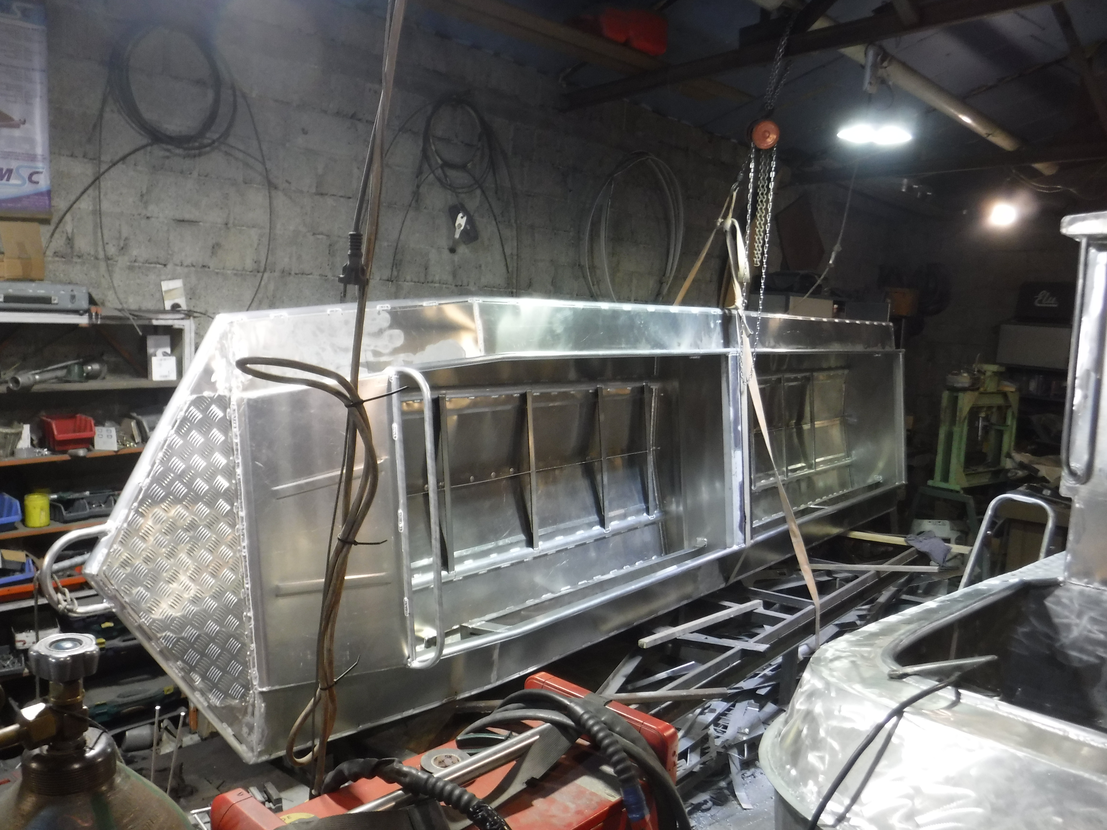

Re: Водомер-2.

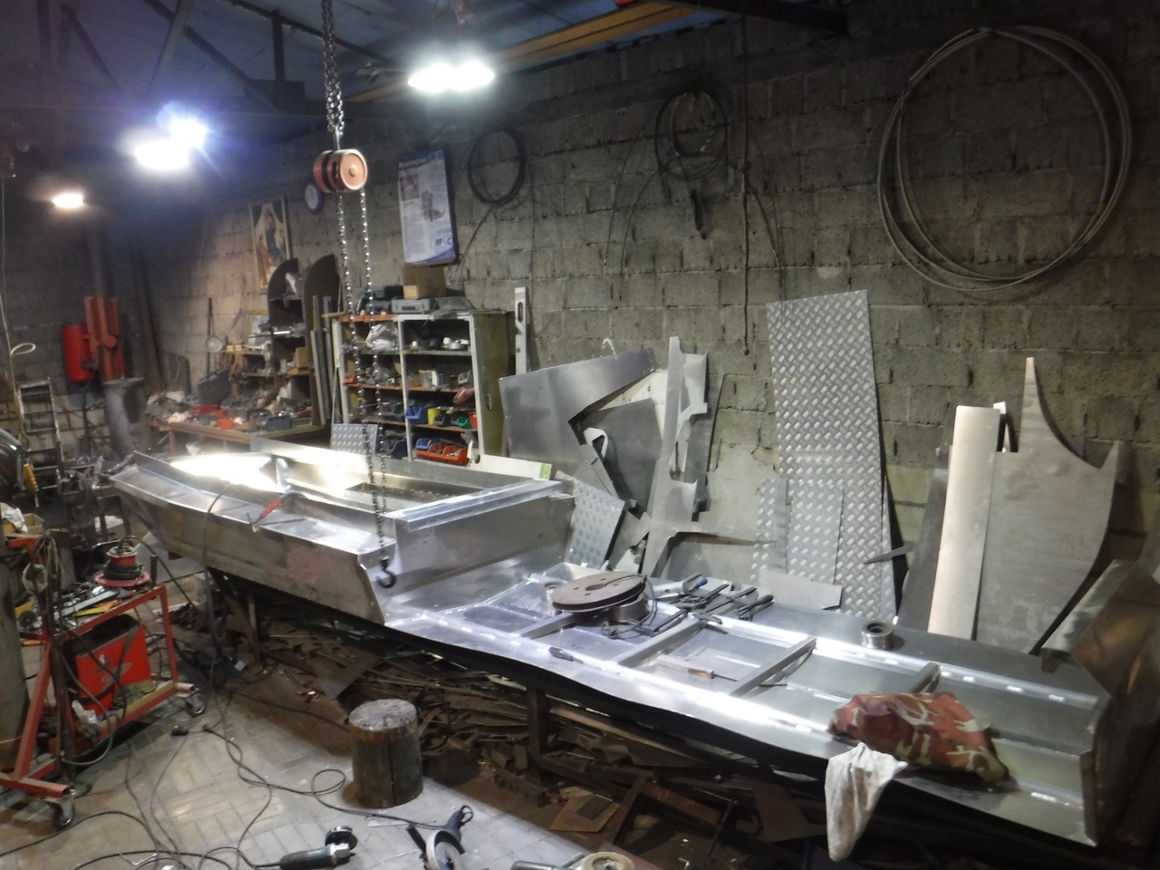

Сообщение дядя Вася » 18 ноя 2023, 20:03
Сварен корпус

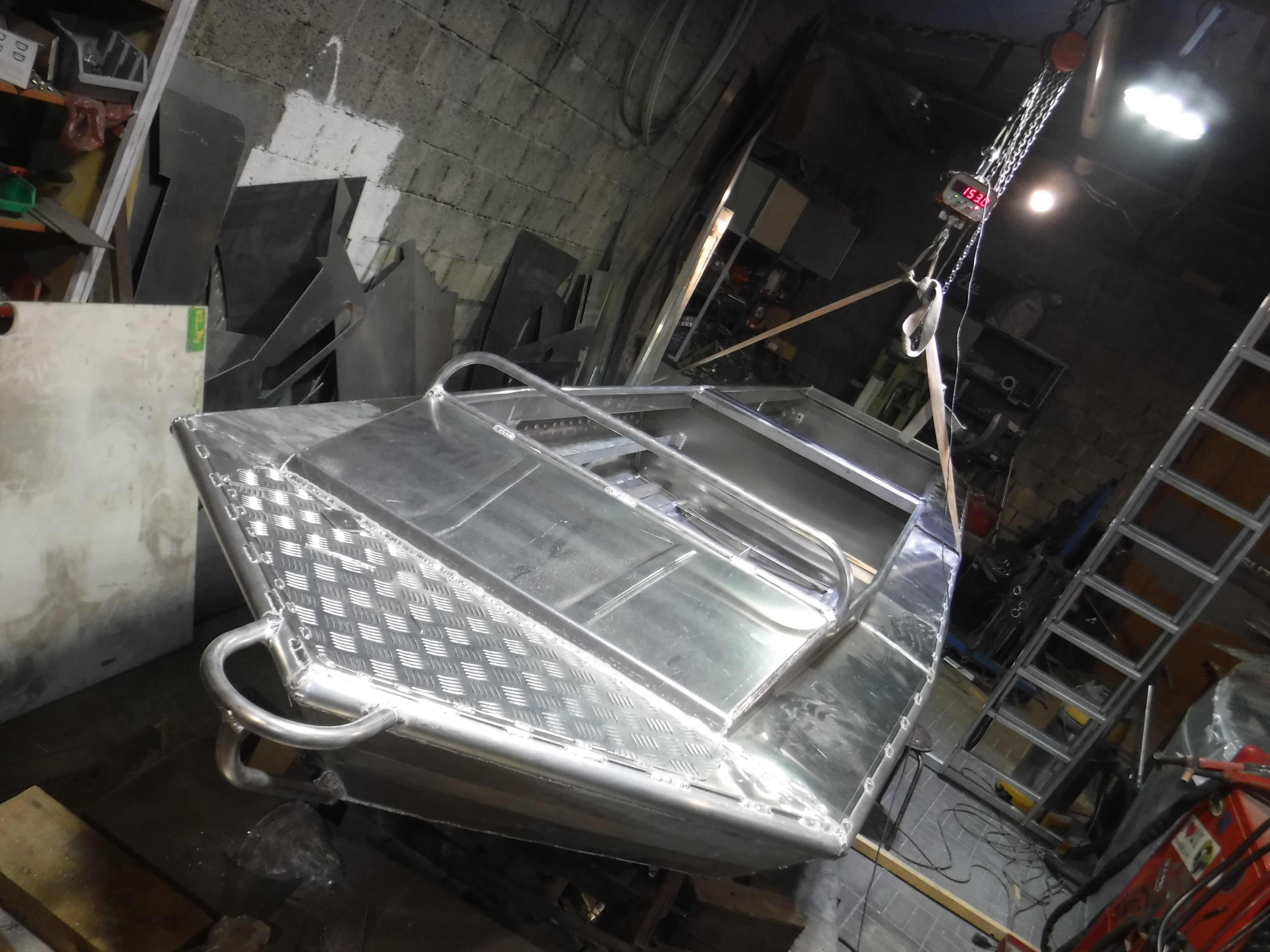

Re: Водомер-2.

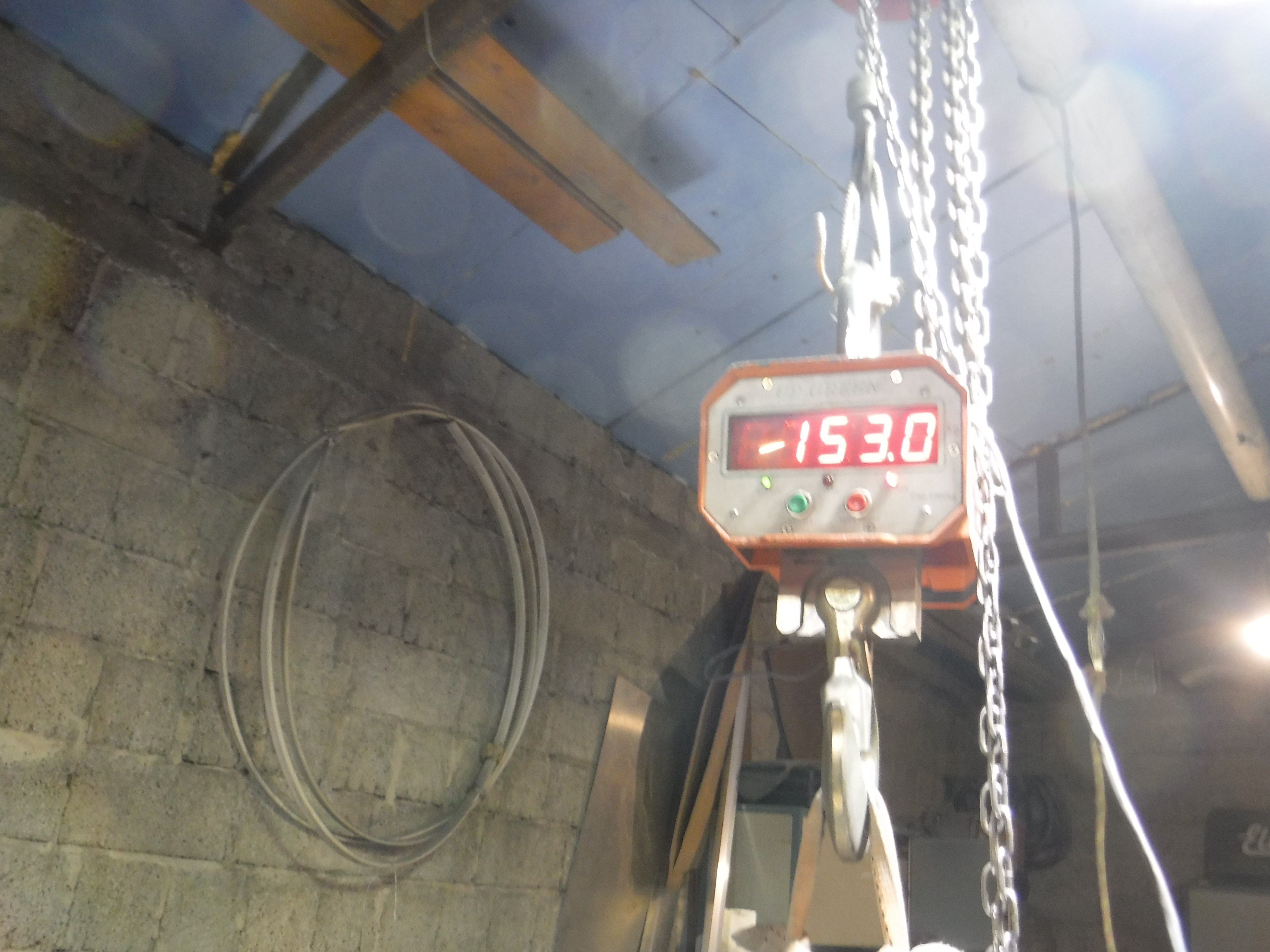

Сообщение дядя Вася » 18 ноя 2023, 20:05
Взвешен , и не "примерно на глаз"

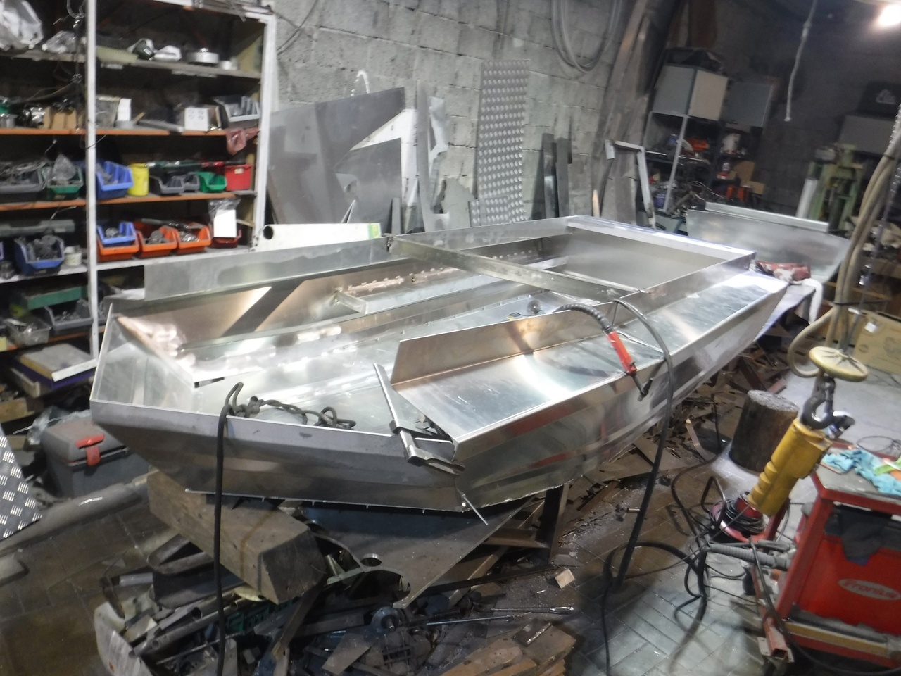

Re: Водомер-2.
Сообщение дядя Вася » 18 ноя 2023, 20:08
Теперь усиление по килю, и реданчики надо приварить .
Весу добавится естественно .

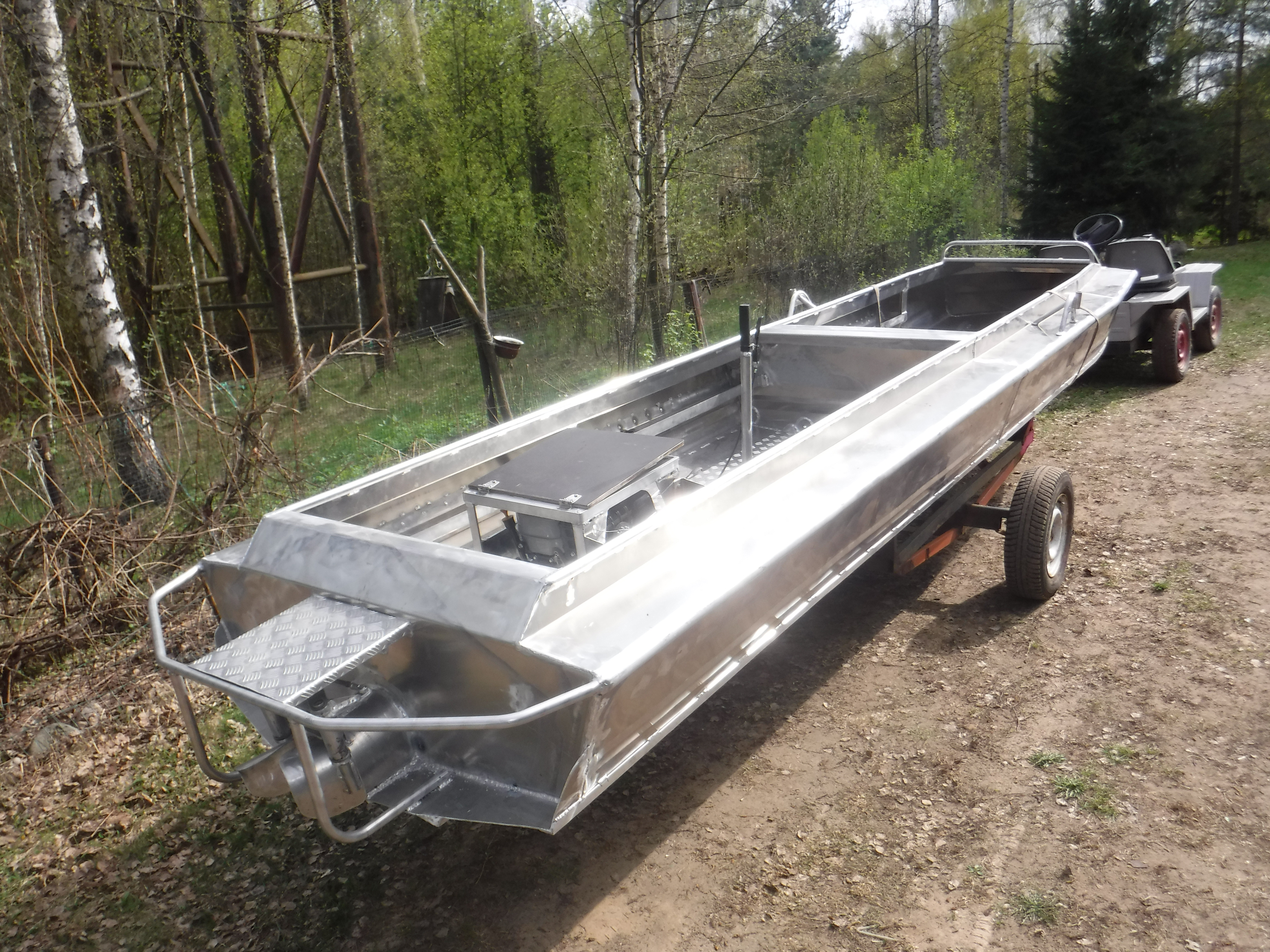

Сообщение дядя Вася » 17 апр 2024, 10:14

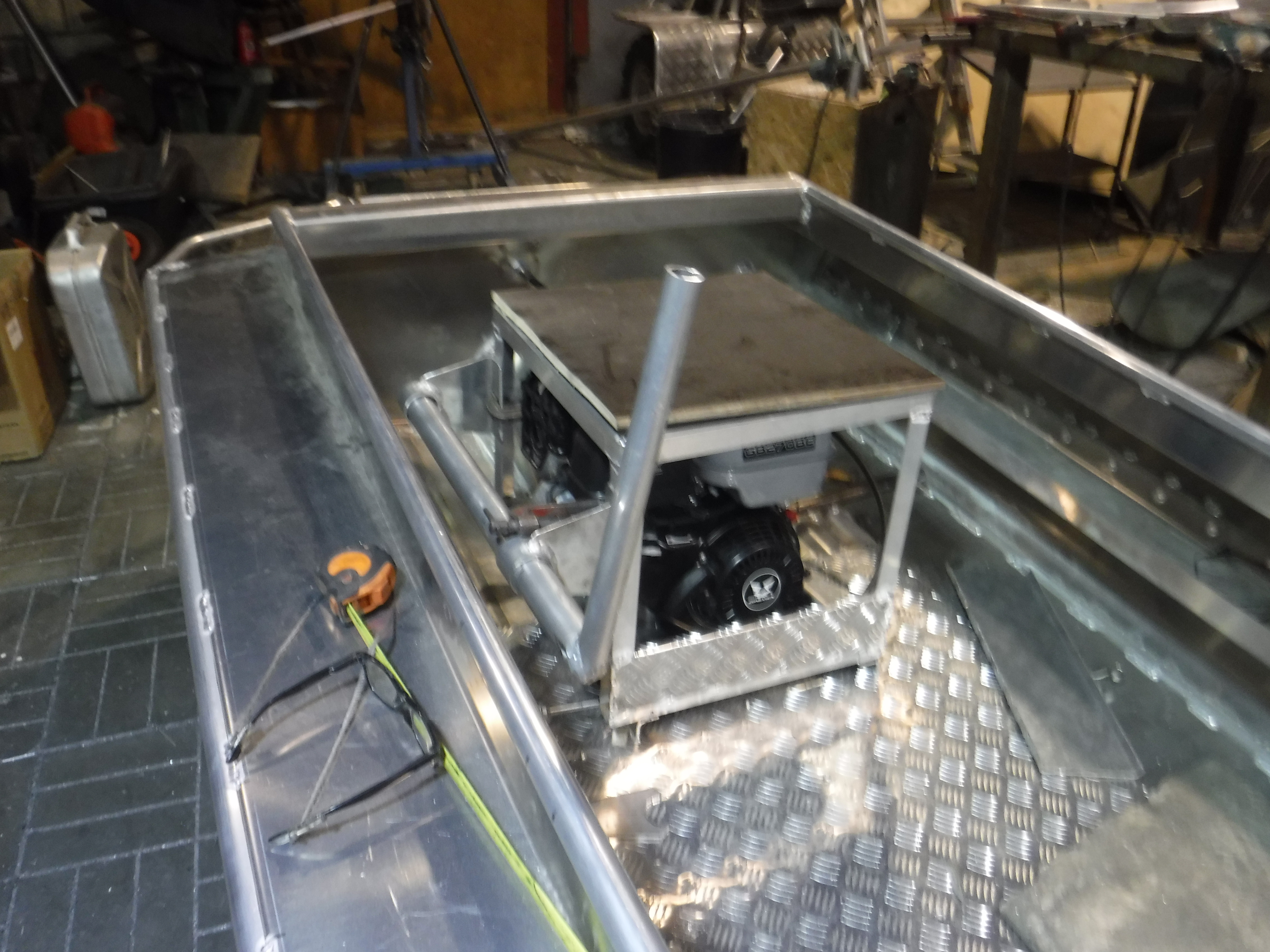

Мотор будет такой - Зронгшен , 270 куб, с электрозапуском.
Ручка управления - изменилась , как сейчас говорят "интуитивно понятная" , на старых лодках она двигалась вперед - назад , и не каждый мог понять (запомнить) что нужно сделать для поворота, сейчас она будет качаться "влево - вправо" , как в Авиации. ;)
Иногда спрашивают - почему "зонгшен" а не "лифан он же дешевле?
да потому что ,более гавенного мотора ,чем "лифан" (есть еще название неофициальное - "фуфлан") нет в этой стране .
и их продавцы ,типа 000 лифан СЗ (Вологда) - конченные алигофрены . ;)
Это я теперь точно знаю, и не из тырнета.
Re: Водомер-2.

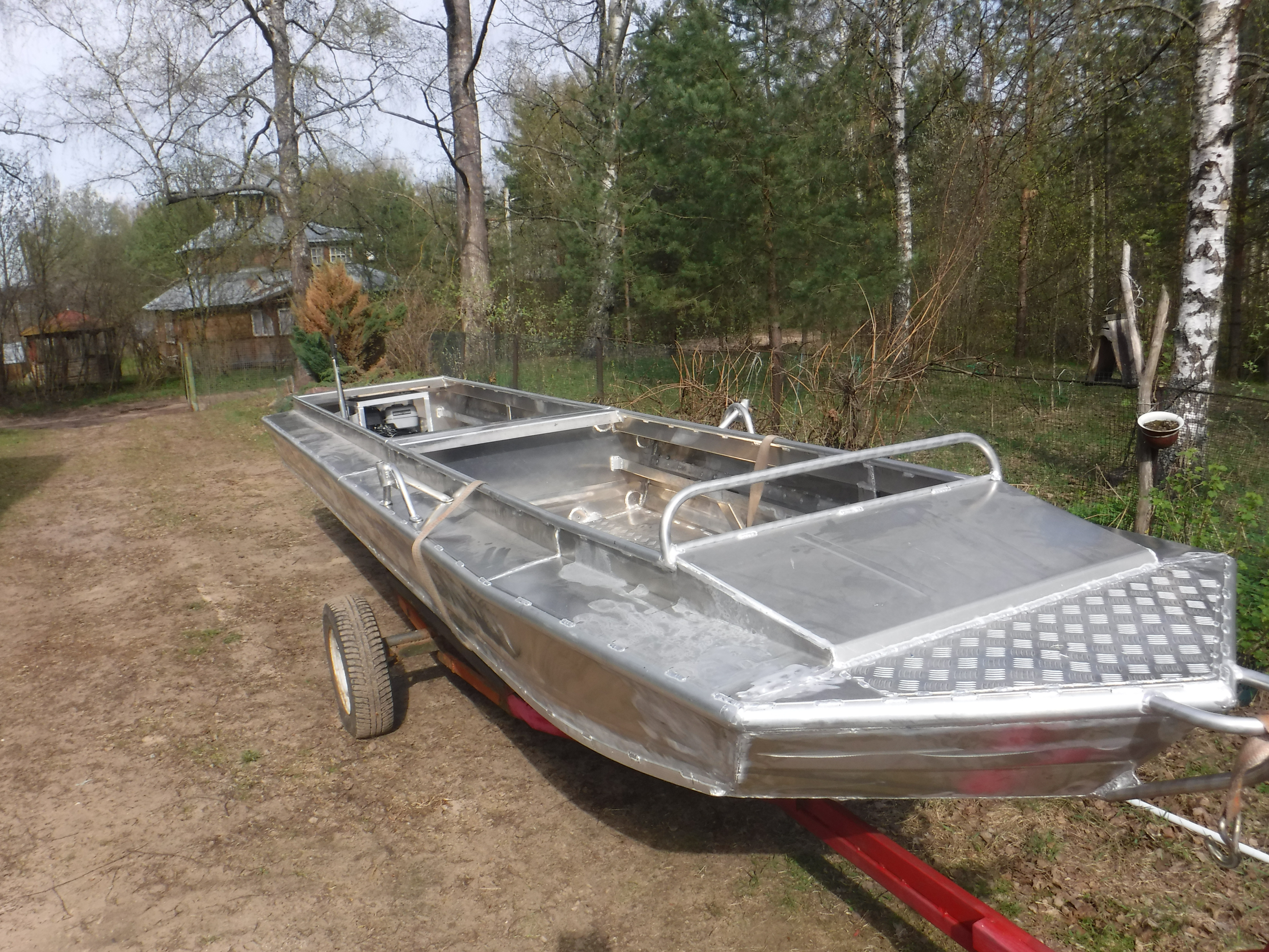

Сообщение дядя Вася » 23 апр 2024, 16:39

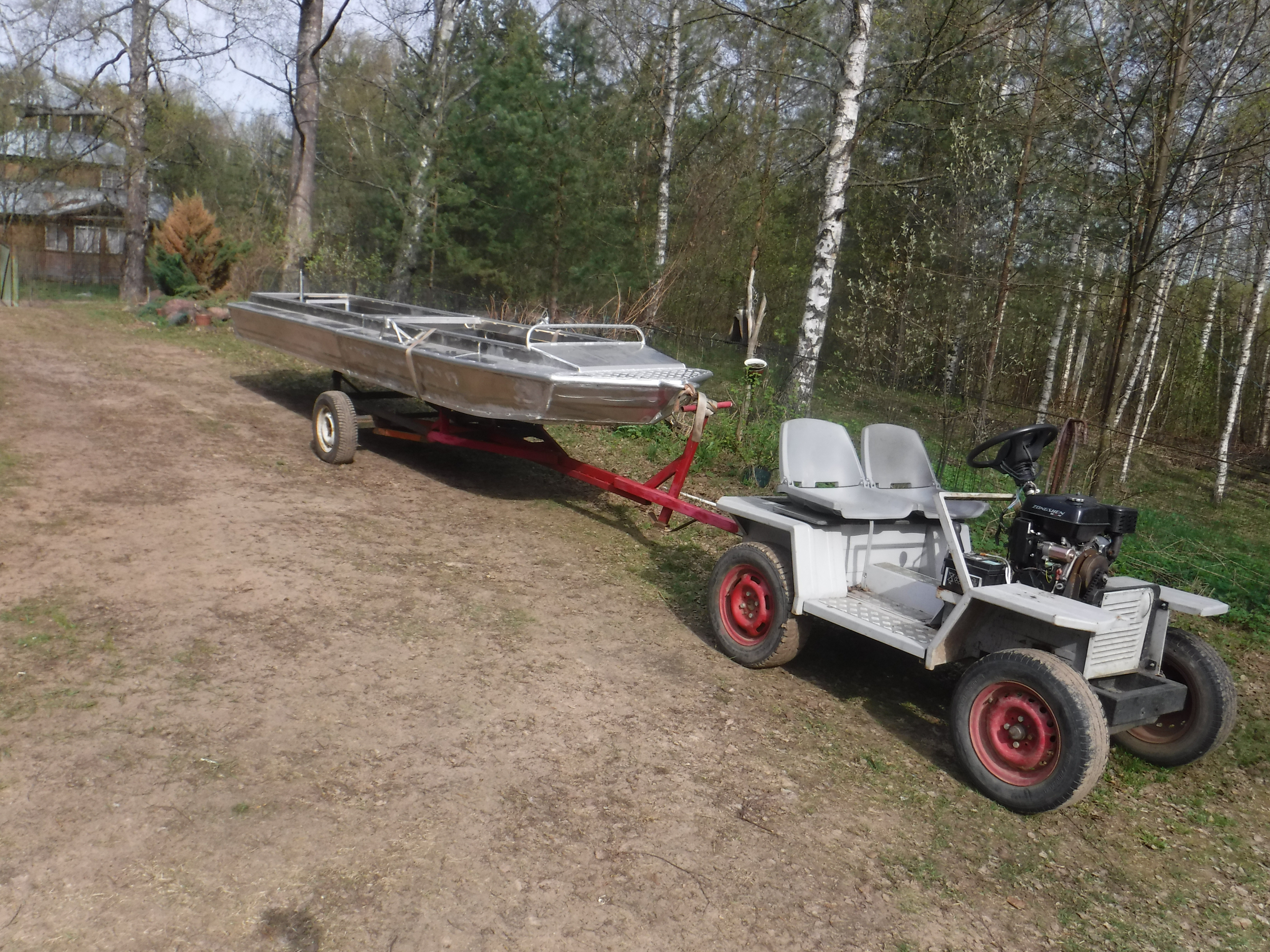

Выкатился на солнце .
Надо бы прокатиться перед покраской.

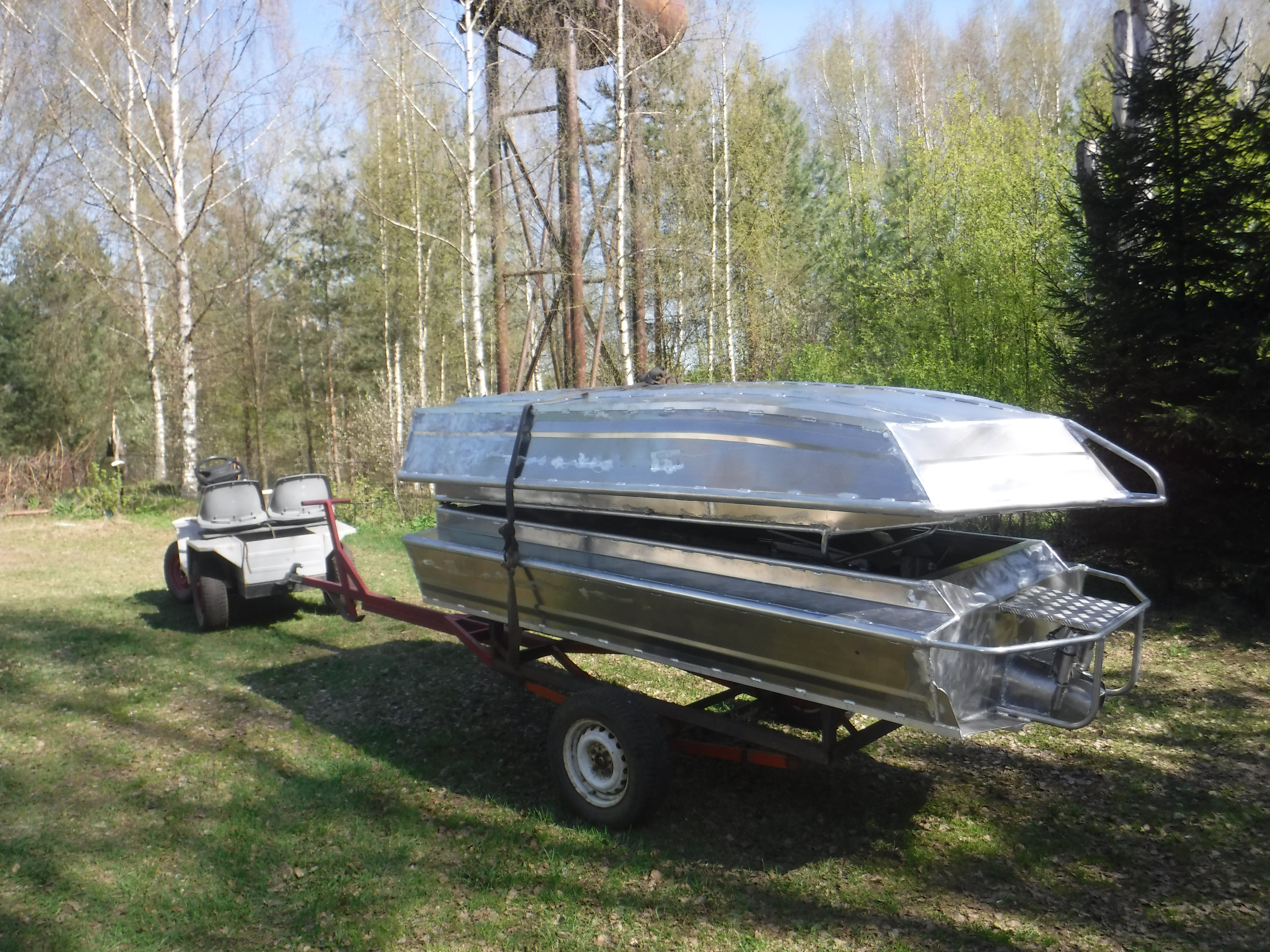

Re: Водомер-2.

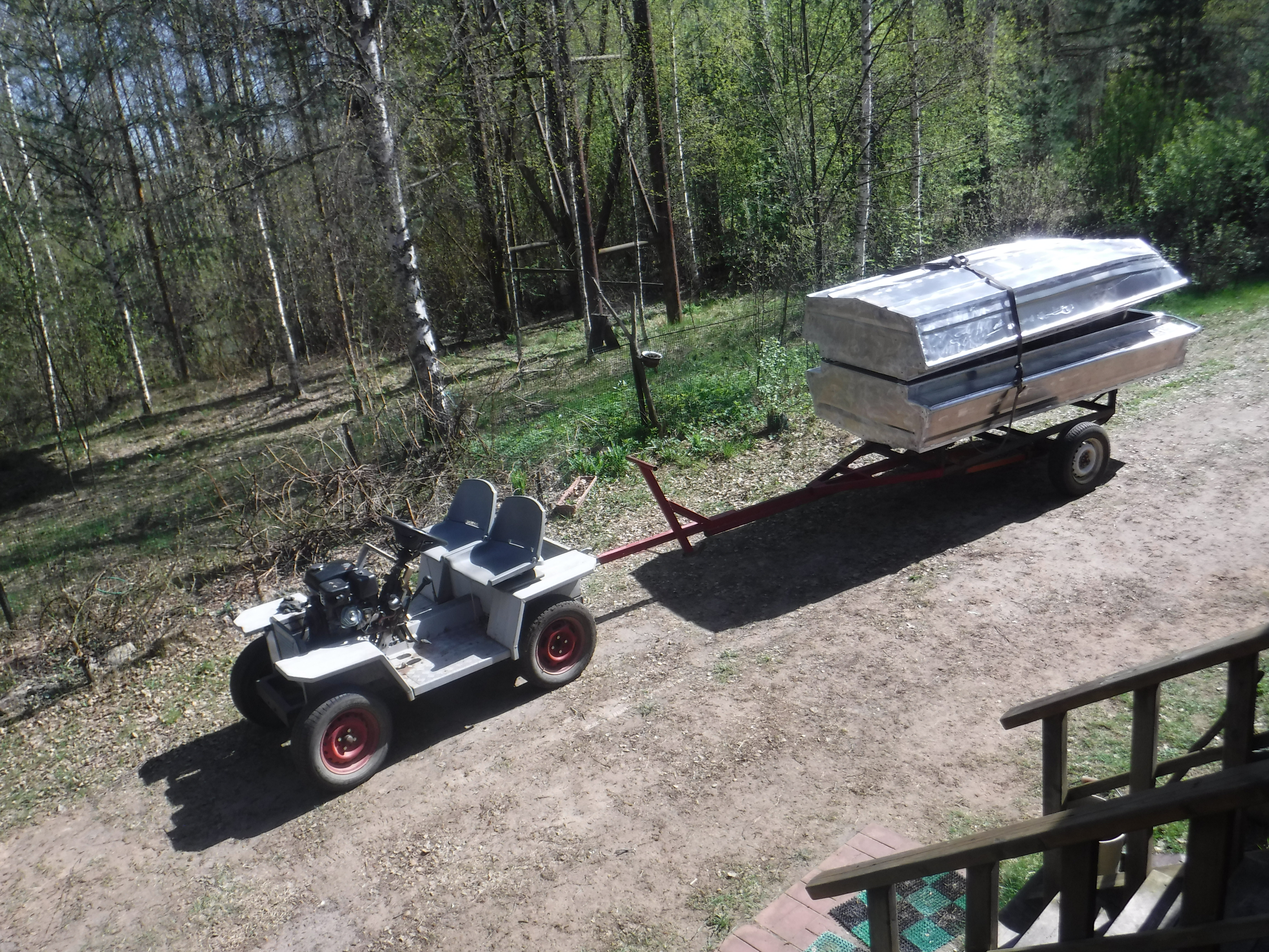

Сообщение дядя Вася » 24 апр 2024, 15:33

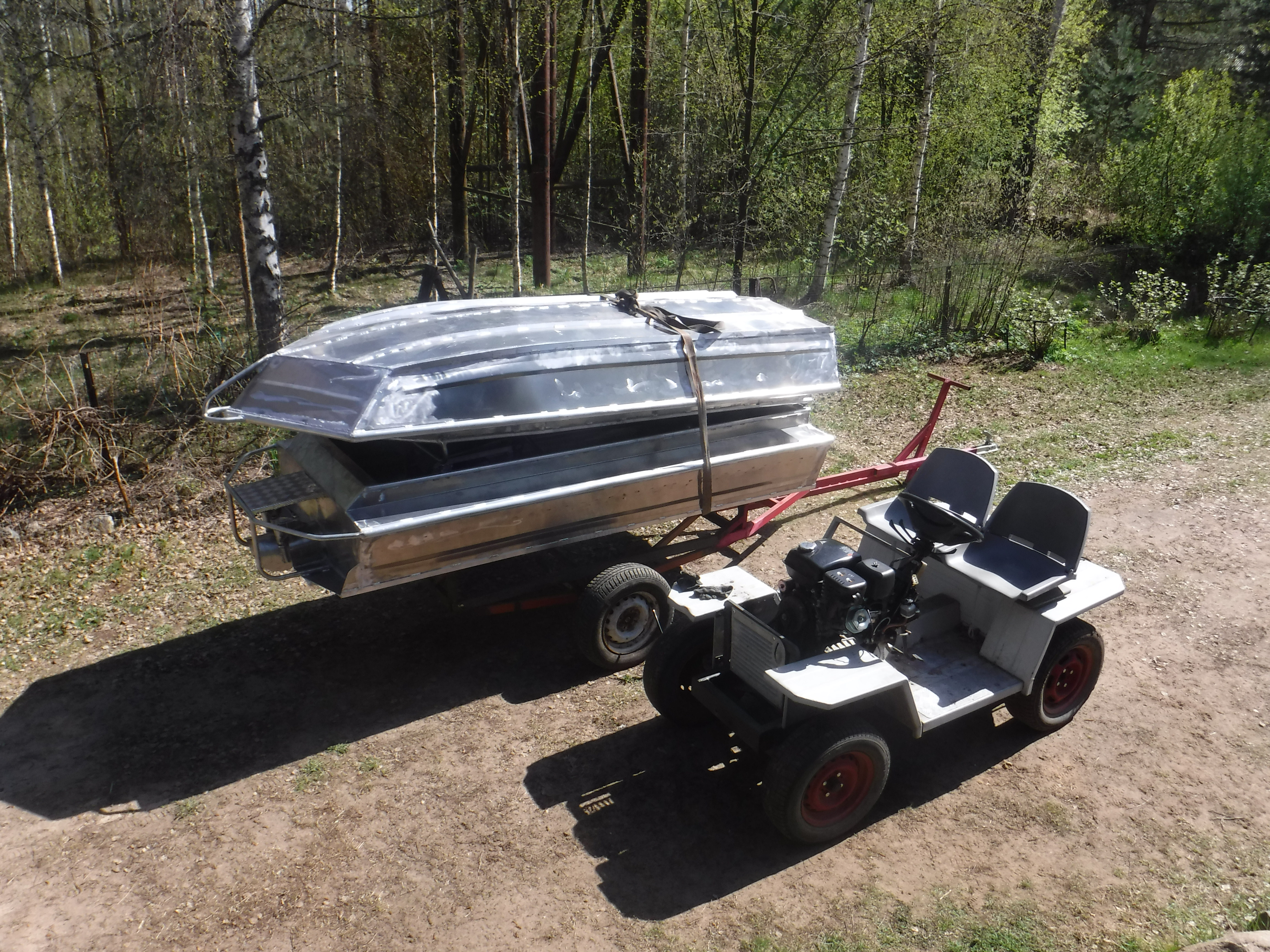

В транспортном положении
