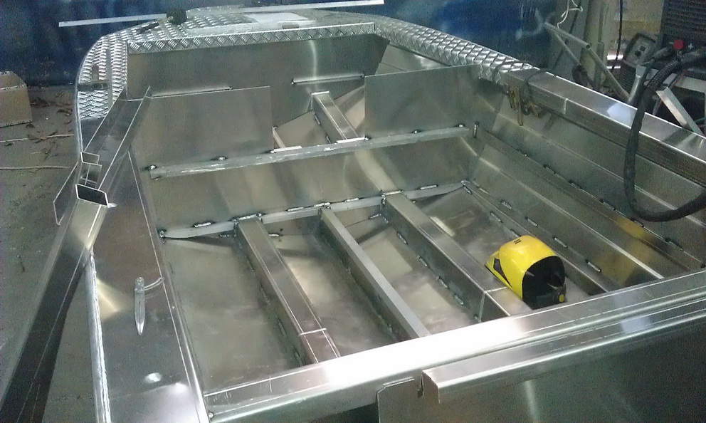

Немного о наборе

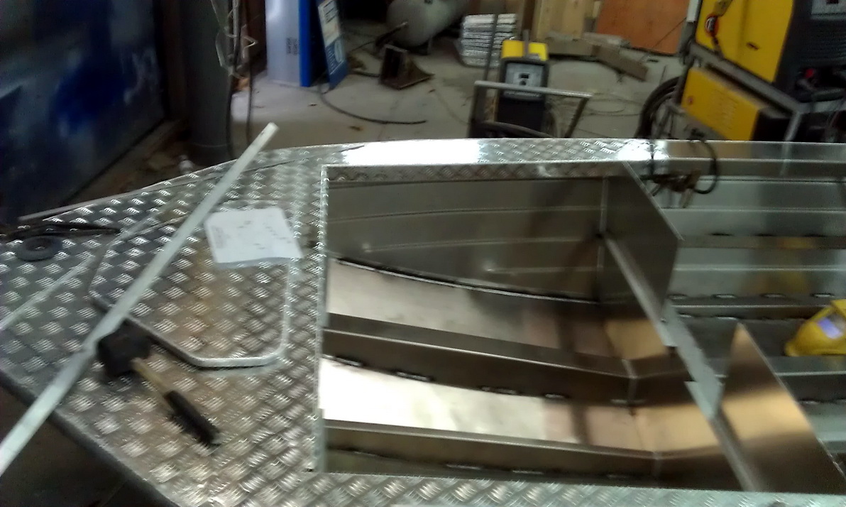

Сообщение S_Boroda » 02 ноя 2012, 22:27
И еще

Сообщение дядя Вася » 03 ноя 2012, 19:36
ну вот - на картинках всё понятно.
так сказать...."рамный джип".... ;)
для крепления полиэтилена - при сборке корпуса можно сразу заложить полосу 3-4 мм по линиии креплния"" полиэтиленовой подмётки".
Подмётку - надо варить из нескольких деталей, тогда - количество болтов уменьшится в несколько раз.
НО - это надо делать сразу, при изготовлении корпуса.
