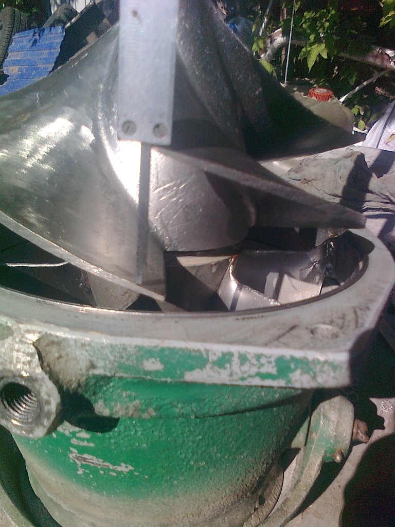

Artem_163 писал(а): (сейчас литой шнек 185*200)
С чего ты взял , что у тебя литой импеллер КнААПО сшагом Н185?

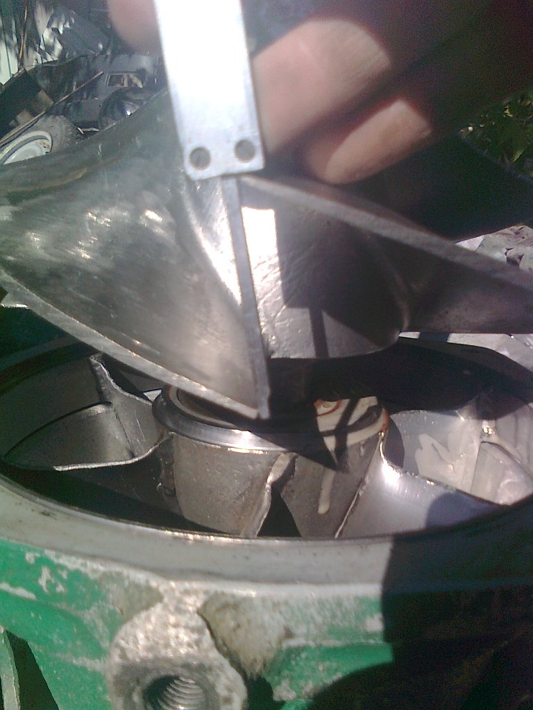

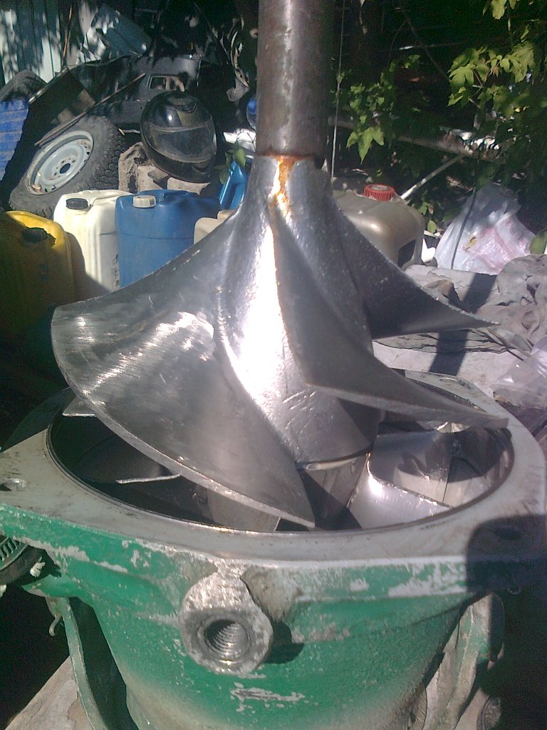

Artem_163 писал(а):Литой от сварного я отличить могу... да и шаг замерить.
doom-63 писал(а):Artem_163 писал(а):Литой от сварного я отличить могу... да и шаг замерить.
Фотку скинь,а мы отличим![]()
Не бывает кнапы шагом 185.
Artem_163 писал(а):Значит шаг 180 90л.с. Видимо ошибся на миллиметр в замере.
Вопрос не в этом. Вопрос в том, снизиться ли расход если разгрузить мотор если да ,то как это правильнее сделать. Изменить форму водозаборника под этот импеллер и расточить сопло или поставить импеллер с меньшим шагом?
