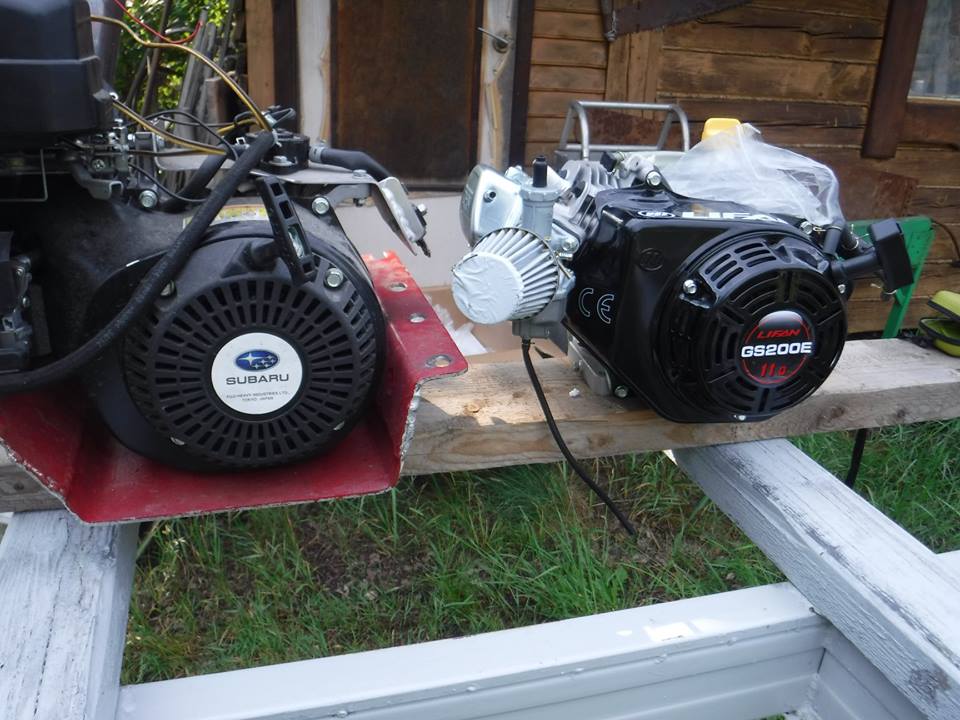

Моторы - одинаковые.
а водомет там - фуфловый, на сайте скорость завышена.
У "Водомерки" - винт тяжелый, мотор больше 3800 не раскручивается.При этом - 25 км час.

вот тот же мотор , что и на "мокае" (мотоголова Субарик)

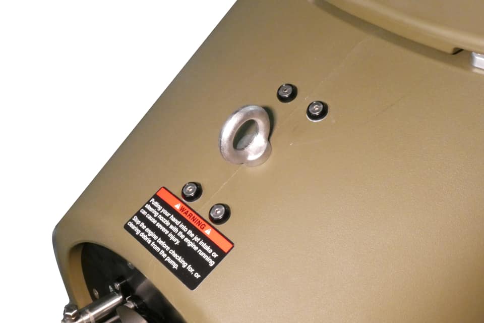

Мокай. Новая модель.
Что то кажется мне ...едет он в переходном режиме, несмотря на новый мотор. Пишут что 9.5 лс. Сколько кубов - не знаю.
Буксирный крюк - "доп -опция" ;)

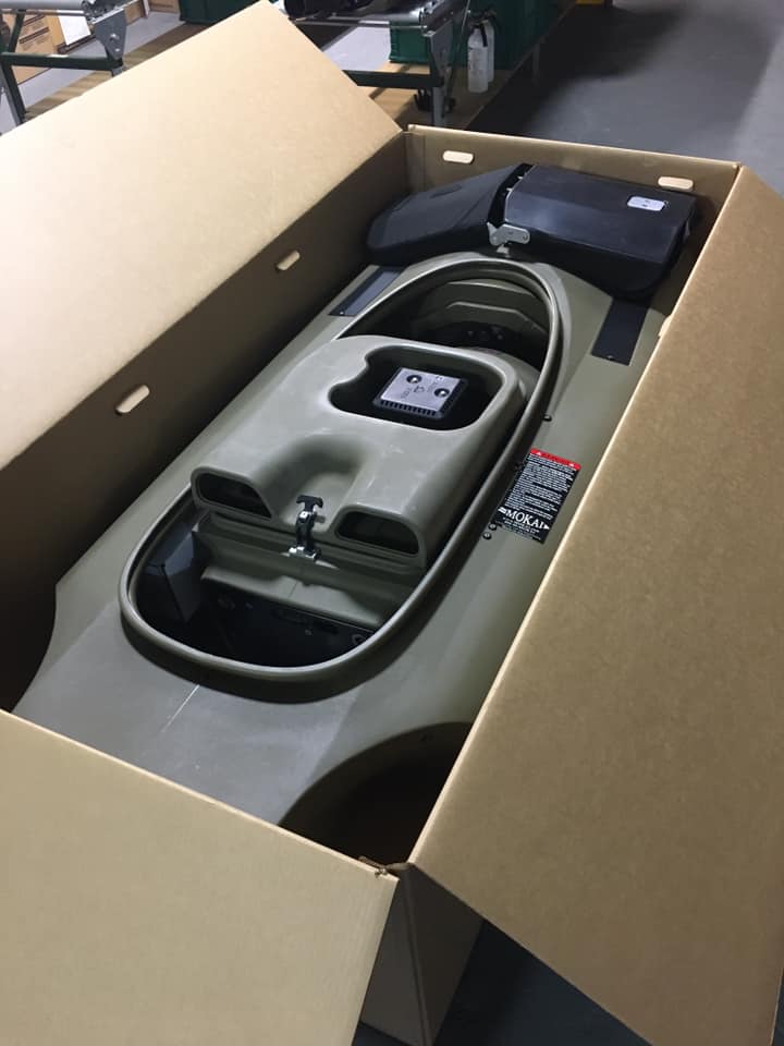

Вот теперь понятно , откуда у "мокая" такой херовоездящий корпус - А зато в коробочку хорошо укладывается. :lol:
