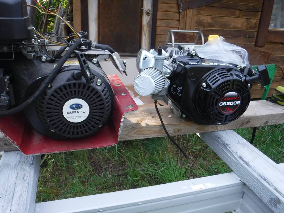

Сообщение дядя Вася » 28 янв 2020, 10:35
Пишут что 11 лс. (справа)
чота не верится.
