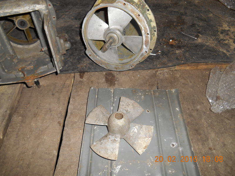

Вот его фирменный винт
Понимаю,что капролон не лучший вариант!Втулки Гудрича просто не нашел в этом размере.Идея была про подшипник качения в СА,но с реализацией тяжело для понимания.Подшипник вкорячить не проблемма,но вот уплотнения!Причем с тыльной стороны надо вообще заглушить отверстие!Как потом подшипник менять,если что,особенно в" полевых условиях"?Как будут справляться сальники (пусть даже два) под напором воды и песка,даже если я забью туда мега водостойкую смазку(есть у меня такая)?Даже если выставлю вал в ноль на призмах с часовым индикатором,но в процессе эксплуатации возможно образование биения от попадания камней,что в итоге отразиться на герметичности сальников!Как всего этого избежать?Втулочку то,раз,и поменял!
Р.S.Фирменный винт похоже не загрузился!
