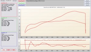

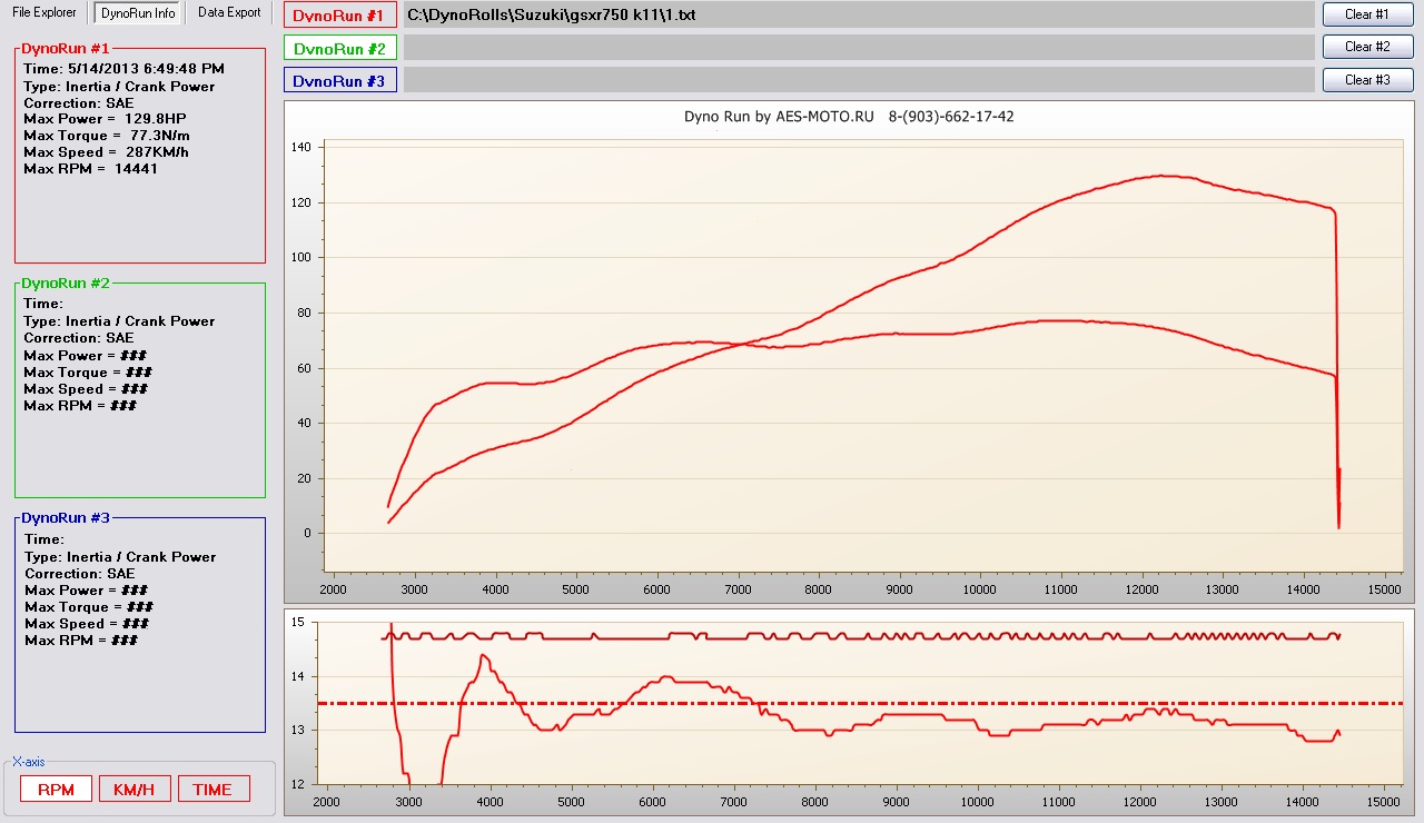

Простите. Данный мотор приведен в качестве показательного. Вес, компактность, выход на обороты. Не крутите до 10000, крутите до 5000. Запас в ресурс.

Мотодвигатели разные по характеристикам, а крутящий момент от обема двигателя зависит. Такие движки на гидриковские насосы (140-155мм) могут пойти. А еще удачнее от снегоходов подобрать, а еще лучше от гидрика)))
Artem_163
Сообщений: 284
Re: Радуга 48 АМГ
Сообщение Artem_163 » 23 окт 2013, 22:47
У меня был Honda VTR1000 110л.с. максимальный крутящий в районе 6500-7000об/мин. мотор V2. Мнтересный вариант.
А сколько этих мотоциклов битых по осени продают....

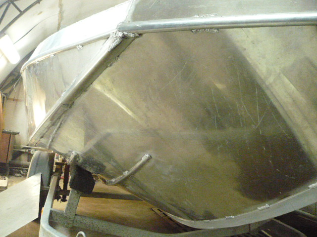

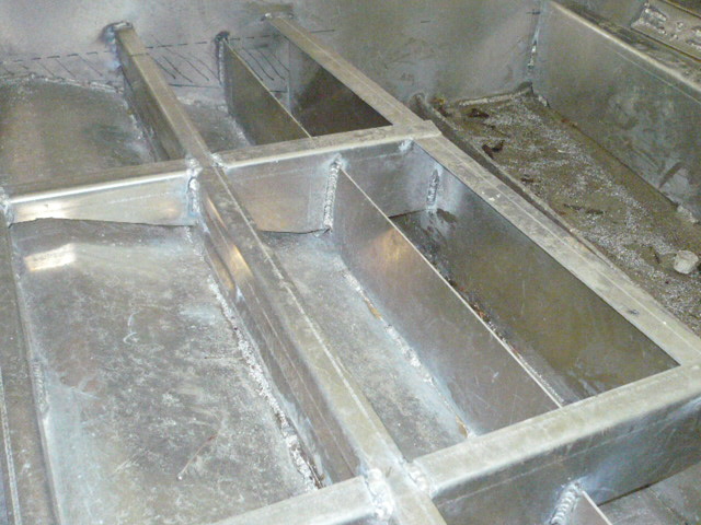

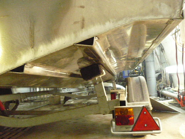

Вот немного продвинулся...

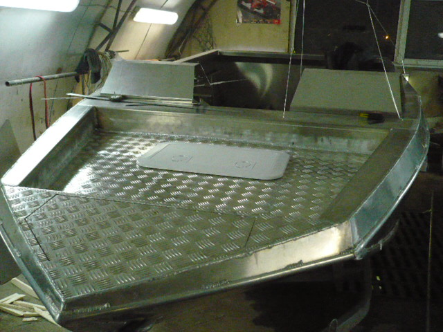

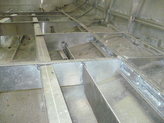

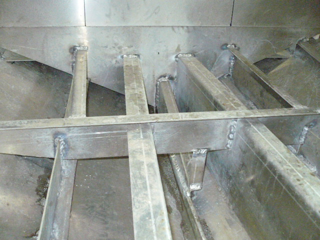

Вот еще фото
