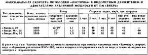

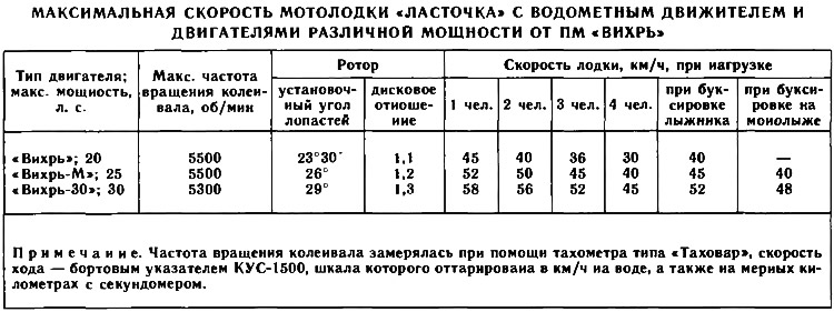

Вот к "ветряной мельнице"- "Вихору" повторю таблицу параметров изделия: Самодельщик-самодельный водомёт -Вихор ;)
Название- под стать!
Зачем экспериментировать, если можно- Не вставая? 23- не переплюнет(да ещё с лыжами).))) Ока-тем паче.

Бортовой указатель- КУС-1500. ПЕСНЯ!!! )))

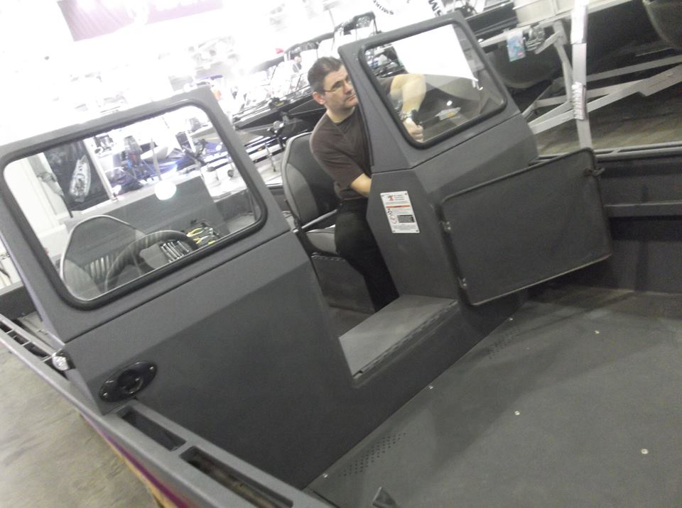

Сообщение дядя Вася » 18 янв 2019, 08:56

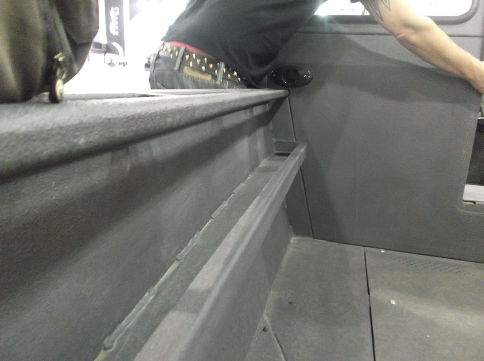

вот наткнулся в старом архиве - мои фотки.
Это тот самый преславытый"фантом" но оригинал, а не наши лоховские копии.
фото днища в носу не нашел - но это Джонбот с "зубилом" в носу и ПРАВИЛЬНЫМ выходом батоксов в носу. ;)
а не эта порнуха с выходом днищевого листа к палубе.
(Спорить на эту тему не собираюсь.)

дядя Вася писал(а):вот наткнулся в старом архиве - мои фотки.
Вижу "полки" для мелочей по бортам ;) :D (индифицирую тебя-похоже :) ).
"Дырявый" планширь- Красиво, но функциональность "ширины" его -умаляется. :P Это точно-ты его делал?
"Презрение" к "Тапку" -да, скорее-твоей "кисти". ))) :P
(Обоснование-что он -"твой") ;)

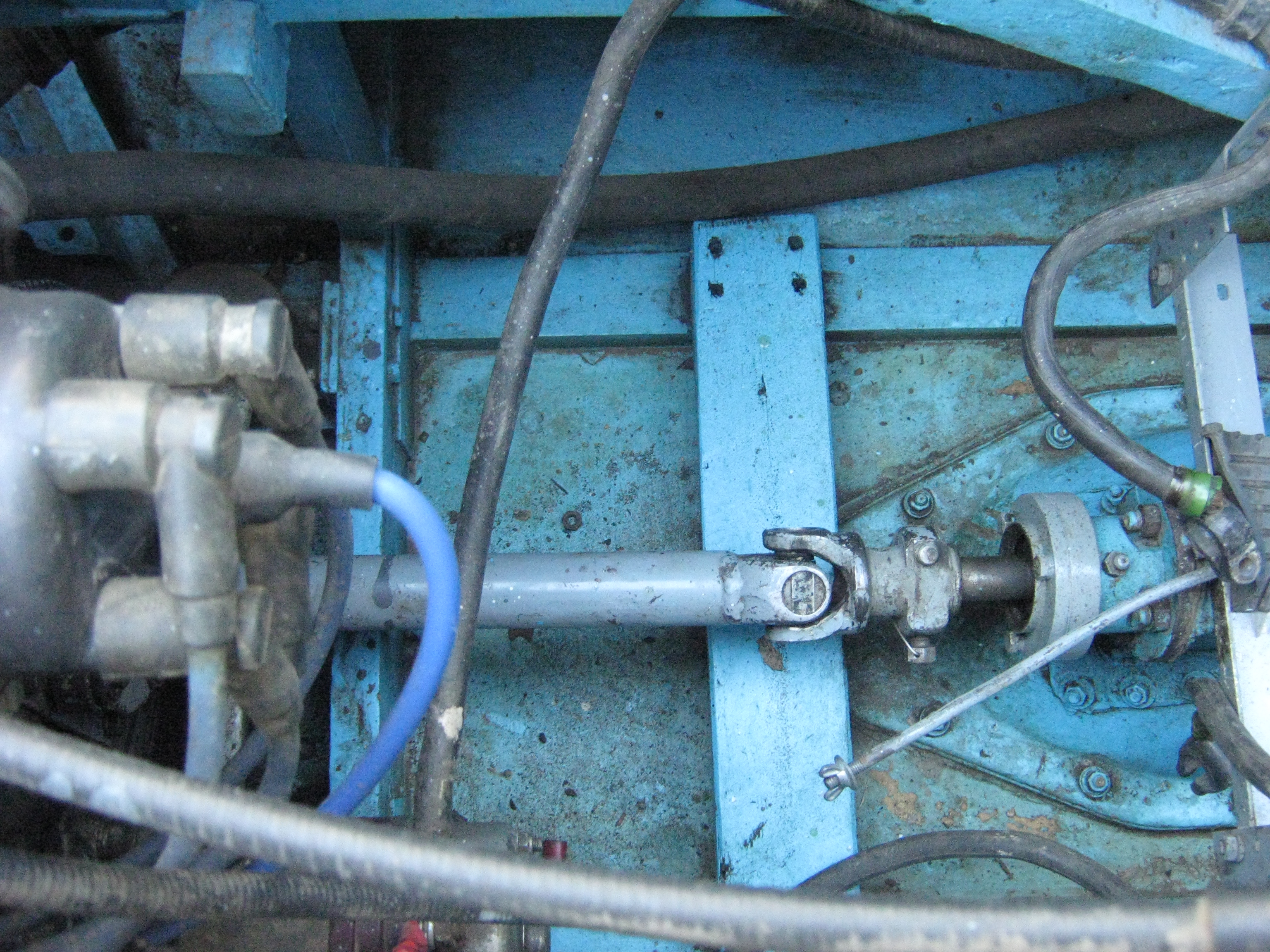

Но, тем -не менее. Надо отвечать Вятичу. :oops:
Вятич, вот такой ньанс, может ты его, конечно -продумал.
У водомёта См 557, Упор винта организован в спецустройстве -перед двигателем. (557). Но, ты видимо отдал его на парусник, "вместе с поршнями")))
В СА стоит втулка Гудрича-для поддержки заднего конца гребного вала.
Дейдвуд(проходное отверстие в водоводе, откуда выходит вал) -играет роль- только Уплотнения(набивного). "Пупырка" (неоцентрованная толком) (даже, если она сделана в виде -фланчика) - не имеет достаточной прочности , чтобы городить на ней -Упорный подшипник.
(у меня -оторвался при эксплуатации)(под Вихрём).
Или надо-Серьёзно -Городить! Для 2108, я серьёзно городил (на фото -привёрнутая коробочка), НО И ТО-для поддерживающего подшипника, а, Упор был в СА(переделанном).
Ты-же не будешь вешать Упор и поддержку - НА МАХОВИК? (колено-сложится).
Поясни, свою конструкцию, ну, типа-проект?(мысли). Это очень ВАЖНЫЙ момент. И он начинается ВНАЧАЛЕ всего.
Просьба- писать-отвечать побыстрее. А, то-до сезона -не успеем послать "ясный сигнал" рыбам в водоёме. :oops: (Зимой будем кидать в них снежками))) ).
Re: Народный водомёт
Сообщение Вятич » 18 янв 2019, 15:59
Упорный момент само собой видел, под фланец уже выточена обойма с упорным подшипником и вся эта конструкция будет завязана с набором корпуса. Порнография конечно, зато дешего и сердито.
