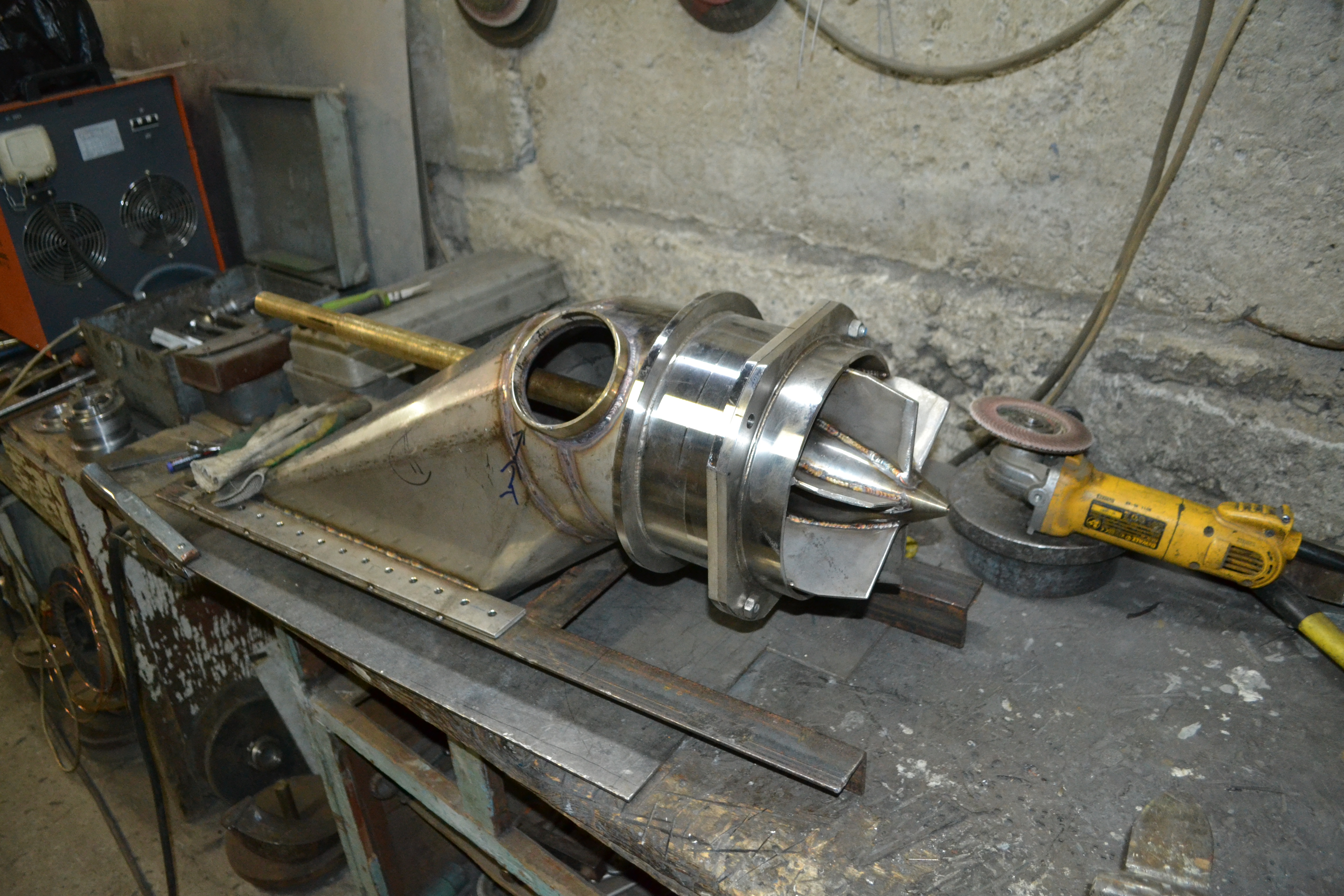

Всё таки, хотел-бы поговорить по поводу расширения и сужения Сопла на водомётах- в процессе регулировки.
Естественно с коллегой по интересам.
Как ты думаешь, Сталкер , вот , например -прибавил сечение сопла. Как-бы визуально. Отверстие выхода из водомёта .
А, можно посчитать или я могу посчитать, -Действительно-ли оно Увеличилось или , как минимум- Осталось Нейтральным?
Например, при "толстых" лопатках спрямляющего аппарата-6-8 мм, получается, что самое узкое отверстие сопла -находится у выхода или чуть раньше конца лопаток. И, последующее , "якобы сужение" -может быть и не сужением вовсе, а, минимум -нейтральным?
Получается, что Манипуляции с сечением сопла, возможны только в сторону Уменьшения Сечения, и то- меньше сечения в месте где заканчивается место расположения спрямляющих лопаток :shock:
Конечно -в , каком-то диапазоне , и при каких-то толщинах лопаток.
Думаю, что это относится к тем форумчанам , которые делают -"Толстые" лопатки!
Замечал- ли ты , Сталкер, иногда - непропорциональность в процессе регулировки сечения сопла? Типа-какую-то неадекватность ? Или ты -всегда считаешь и учитываешь ЭТИ соображения?
Ещё , в бытность, на Том форуме , мы с Олейником , помогали расчётами , типа-параллельно, одному , забыл кому-форумчанину. У нас получилось- одинаково, причём выявились удивительные явления: ввиду квадратично-пиичных
формул расчёта- , в некоторых НЕПРОДУМАННЫХ(необдуманных) сечениях- получались Нехилые скачки давлений или потери в СА! Например на концах Обтекателя СА :shock:
Что ты думаешь по этому вопросу ,Сталкер?
Re: Поделки катера.
Сообщение stalker » 26 май 2019, 05:03
Ничего я не думаю . Надо , расточил , надо , кольцо вставил. Все мотодом тыка. Сейчас у меня поджатие в поворотной части рулевого сопла. Токарный станок под боком. Пилякнуть туды сюды на станке , 15 минут. Если отпихнуться по коэффициенту поджатия от твоей любимой КНААПО ы, то у меня поджато сильнее. Меньше букса на старте , кавитации. Обороты от лишнего поджатия не сильно падают .

Но, учти -ты апологет "толстых" лопаток СА. ;)
Re: Поделки катера.
Сообщение ANP » 26 май 2019, 11:40
Виктор, есть нюанс. А всегда ли лопатки доходят до конца внутри корпуса спрямляющего до среза сопла? Чтобы их можно было включать в подсчет.
Re: Поделки катера.
Сообщение viktorr » 26 май 2019, 12:24
ANP писал(а):Виктор, есть нюанс. А всегда ли лопатки доходят до конца внутри корпуса спрямляющего до среза сопла? Чтобы их можно было включать в подсчет.
Андрей, молодец.
Вот именно и вот поэтому стоит этот вопрос))).
Я и пишу в своём сообщении:
"Например, при "толстых" лопатках спрямляющего аппарата-6-8 мм, получается, что самое узкое отверстие сопла -находится у выхода или чуть раньше конца лопаток. И, последующее , "якобы сужение" -может быть и не сужением вовсе, а, минимум -нейтральным?"
То есть , в своей писанине, я учитываю не только то, о чём ты говоришь, но и то- что лопатки , часто заканчиваются ранее КОНЦА обтекателя , который часто не совпадает с , собственно- соплом, а и то, что лопатки, к своему окончанию- имеют утончённую толщину(профиль) :
"или чуть раньше конца лопаток."
Если лопатки , да ещё с подрезанными кромками(непрофилированными) -доходят до уреза Сопла- ТО и говорить -не о чем. Всё проходит -Штатно(метод тыка ))) ).
Хорошо, что ты это обдумываешь ;) Метод тыка-хорош, не спорю, его ещё , по -русски называю "метод подбора",
но, это тогда - Когда Ничего Не предвещает ОШИБКИ, в понимании Вектора подбора.
А, если, мы, что-то -не учитываем, "то-воно, оно, что Михалыч". )))
Ну, не будем засорять тему Сталкера, я разовью этот вопрос и подсчитаю свой водомётик или какой-никакой
пример, в своей теме СКИ. ;)
Хорошо говорит на эти темы Д. Олейник, он рассудительный форумчанин, но, он перешёл, по-моему в лагерь тех, кто изучает труды Маламута по ликвидации неграмотности ))). Хотя , сам-бы мог написать такой "труд" - без труда. :)
