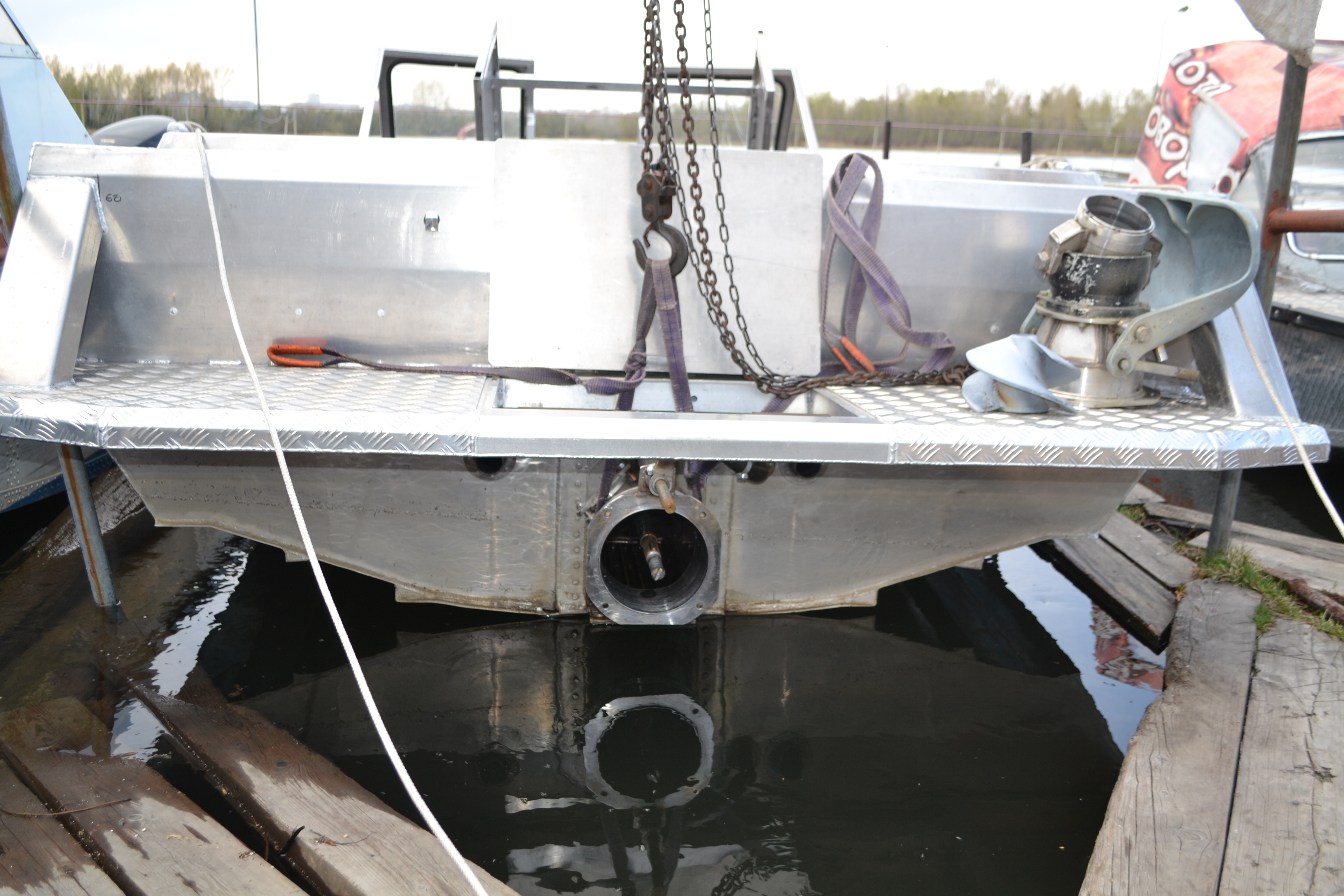

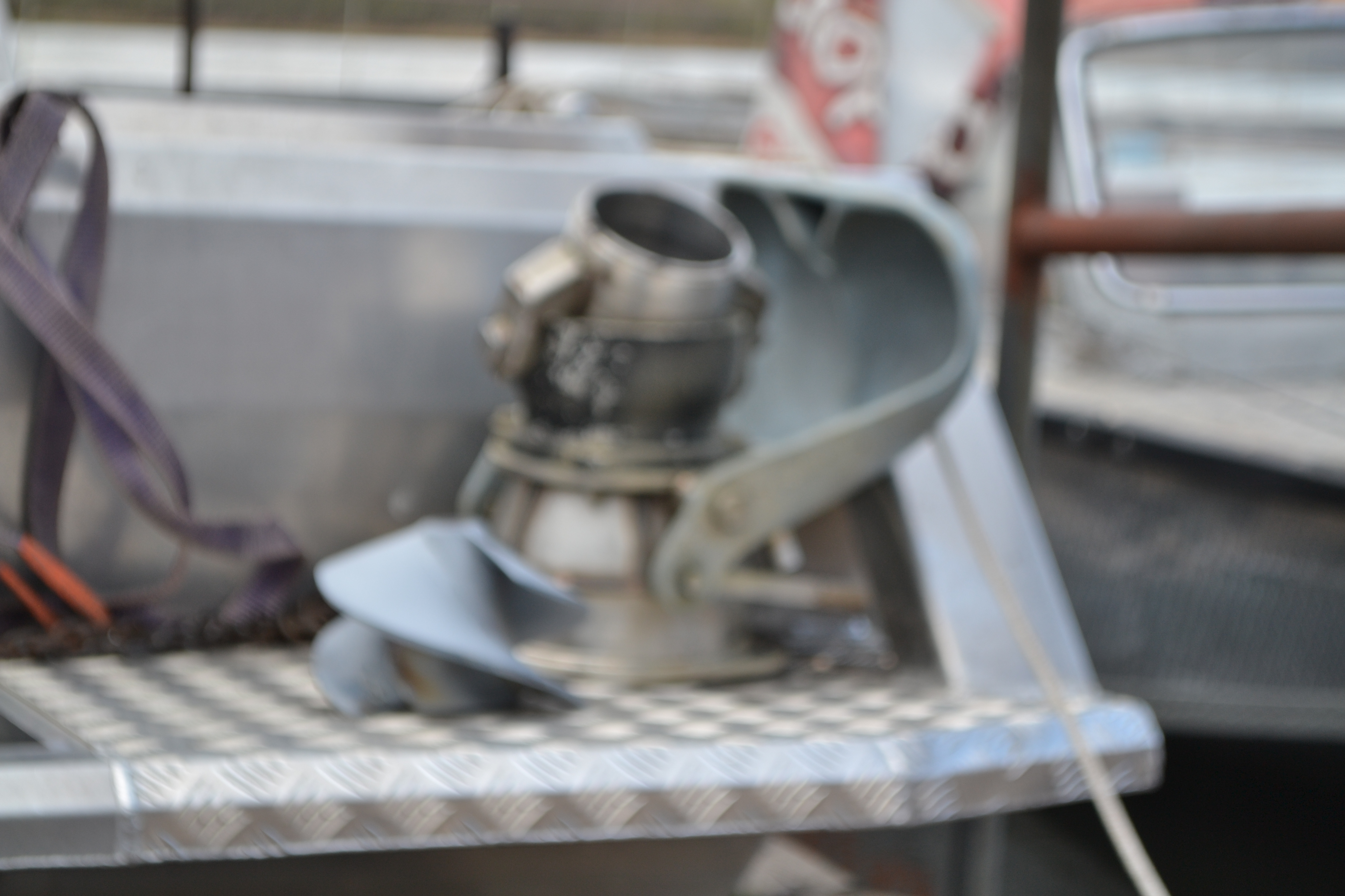

Скоростя начинались с 58 км в час , в декабре . Мотор Хондовский заковыристый попался . VTEC не включался . Пока то,да се опробовал . Едет пустой корабль 76 км в час , при 5700 оборотов . Родной компутер не хочет работать нормально . Купил с другой машины , все работает. Свечку надо выкрутить , цвет посмотреть. Как там со смесью . Богатая или бедная . Компутер то чужой.
Re: Поделки катера.

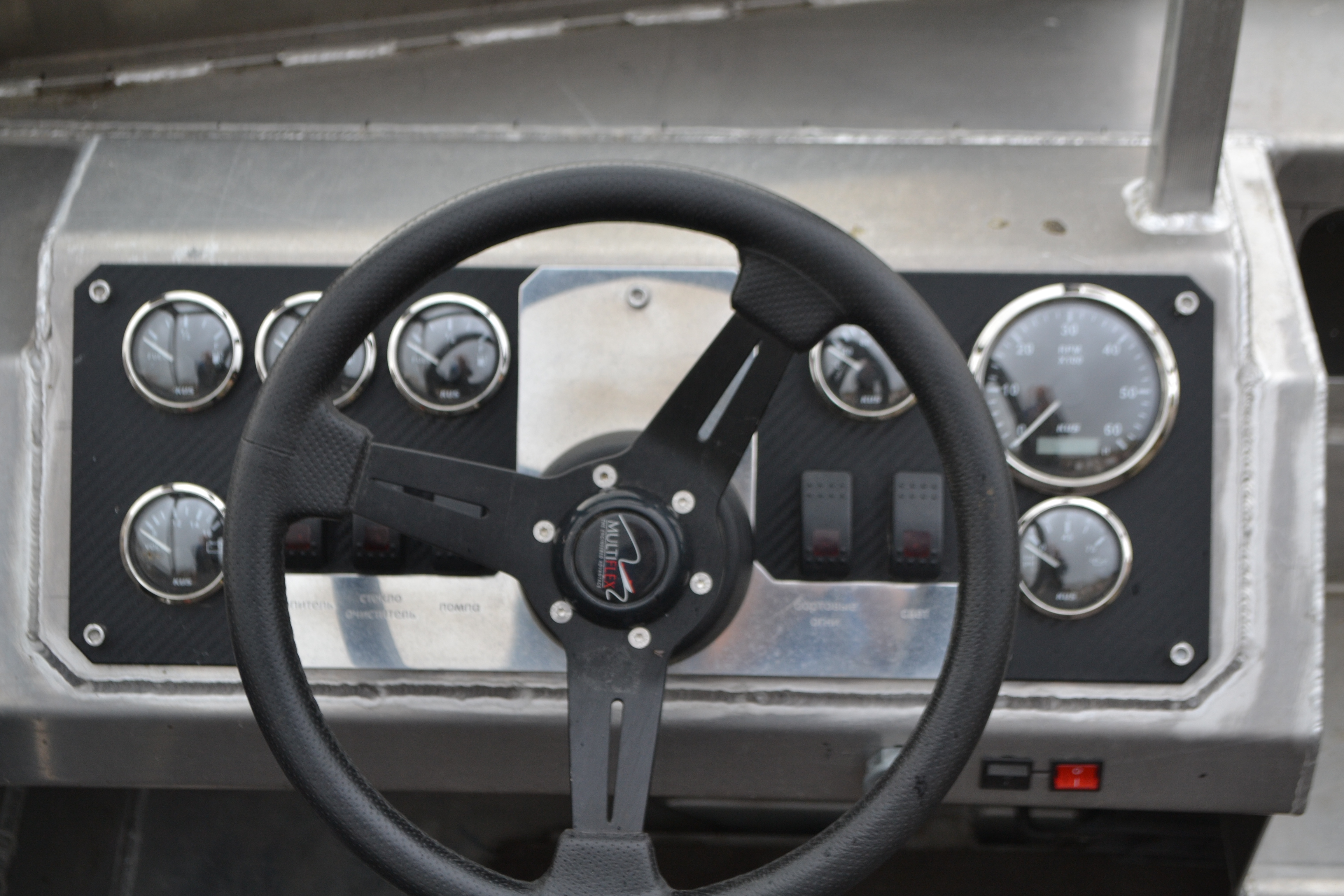

Сообщение stalker » 17 май 2019, 19:52
Приборка.
Корма
Винтяра.

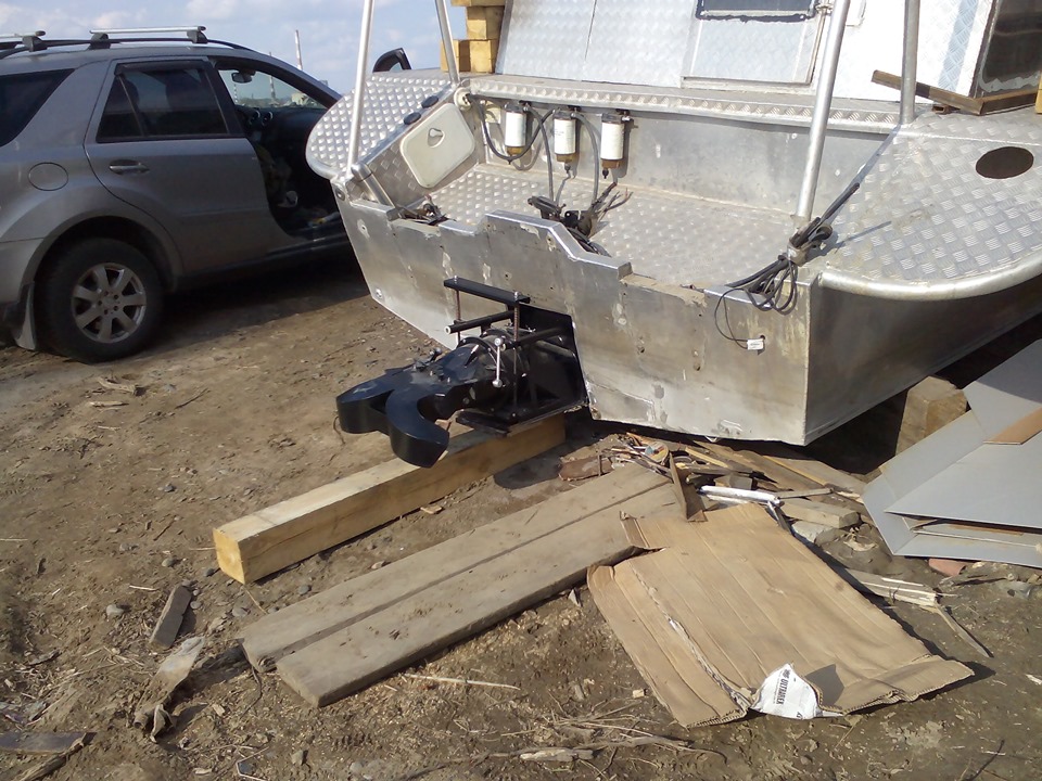

а вот ваш красноярский Друг "приварил" такую штуку . ;)
Наверное сложил в столбик на листочке все покупки винтов и редукторов "неубиваемого миркурия". ;)
кто это делал?
