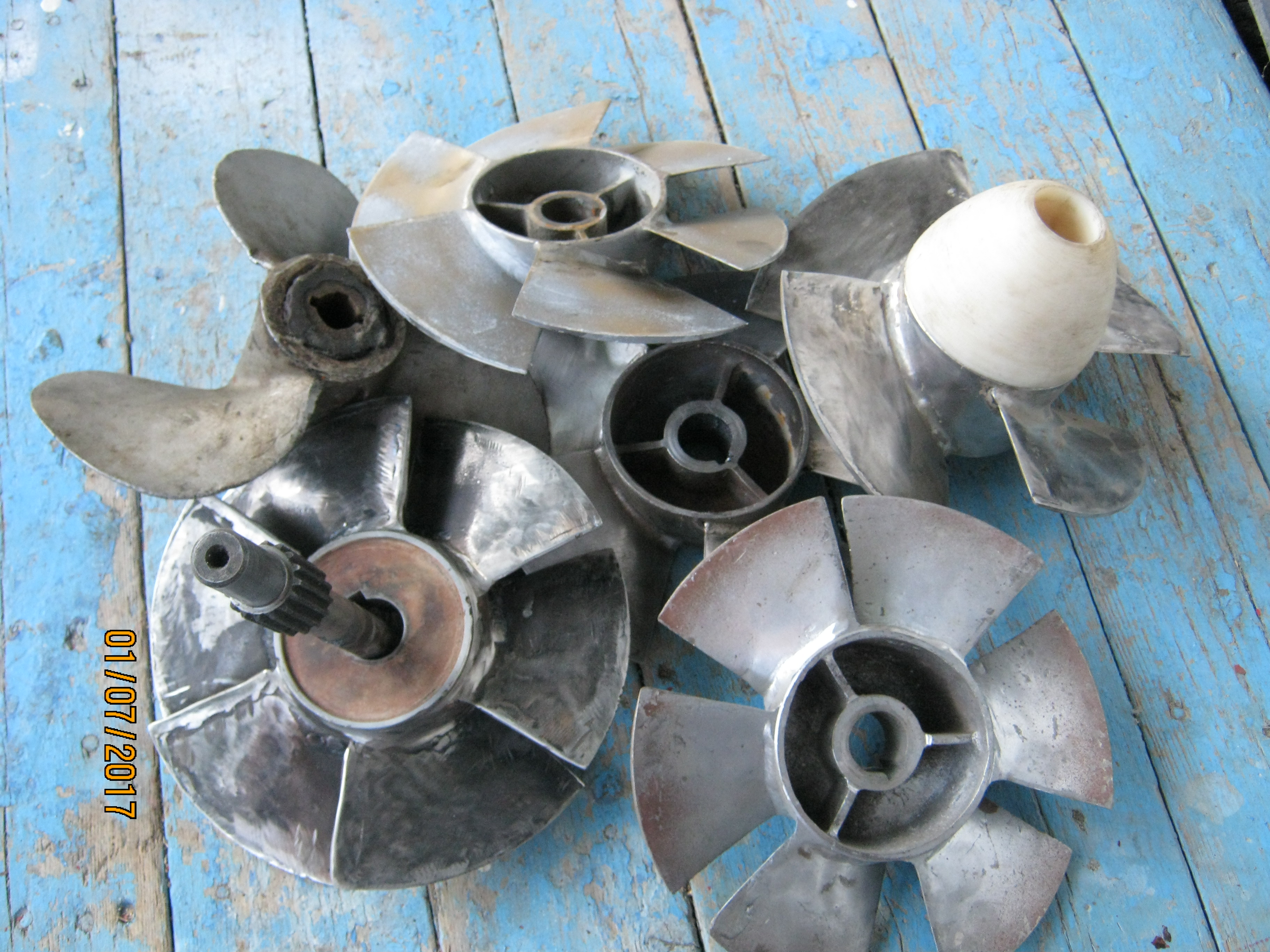

stalker писал(а):Делал. Был на АМУРЕ у меня водомет на 210 мм , диаметром . Стал 200 мм , диаметром . Так удобнее винты продавать . На КНААПУ , и Минусинск . Скоростей не прибавилось . Ну может от того , что корпус малость побил по камням . Но и сам Амуровский корпус разгонять после 60 км в час , еще та проблема . Не едут плоскодонки быстро. Да и остыл я к нему . Надо новый катерок испытать , но все некогда . Доделать осталось на неделю , но колымчики приносят . Денюжки никто не отменял. В сентябре наверное попробую новый , уже старый , два года эпопея тянется, катерок.

Крутил мотор до переделки 5000. И сейчас крутит 5000. Соплом зажал . Диаметр сопла 126 мм.

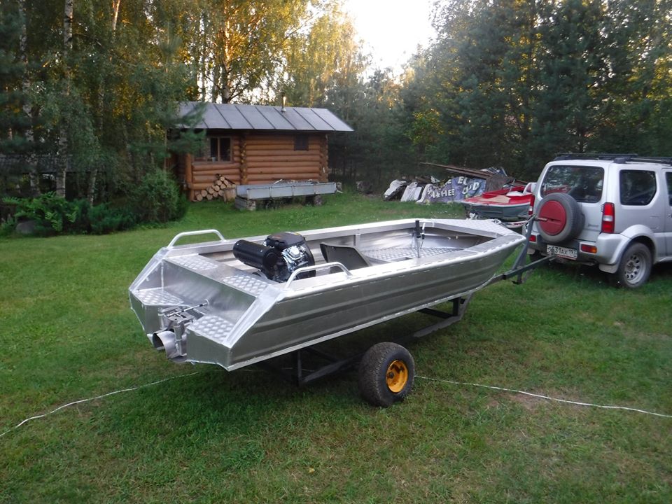

Сообщение дядя Вася » 01 авг 2018, 22:30
Это - народный или.....антинародный?
Запутался вконец. :(

Не менял я диаметр винта винта на диаметр сопла . А увеличивал шаг , что бы быстрее ехать. Шаг увеличил , обороты упали . Диаметр поэтому уменьшил. Винта. Сопло это так, вторично.
Шаг должен соответствовать скорости , и дружить с оборотами. Лопасть должна стоять под оптимальным углом атаки к набегающему потоку.

Сам пойми, надо, чтобы народ имел Хороший постоянный доход(не олигархический), чтобы он купил твою ласточку водомерку :)
Местный тематический народ хочет "проговорить" мечту и сделать "Грабельку"(название лодочки) ))) .
Василий, у тебя , где- то есть фото днища твоего "народного", кинь в сообщение.( если Тайна- не кидай). ;)
