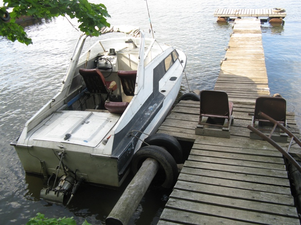

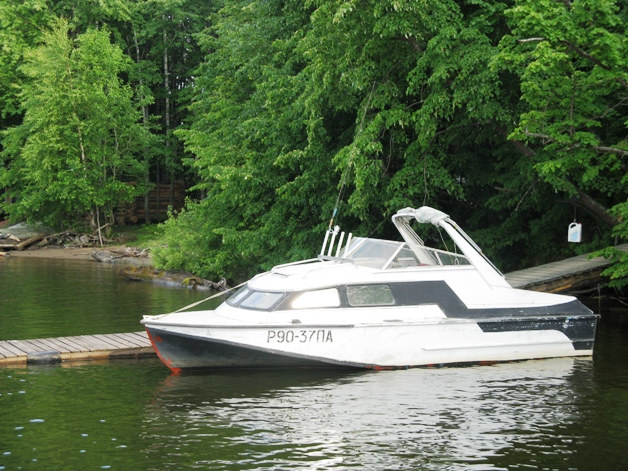

Сообщение Скиф » 14 ноя 2010, 14:31
Привет Всем ! Вот, зарегился ! Хожу на Амуре с самодельным водометом и самодельной же рубкой. Двиг - волговский ГАЗ-21. С ув.

Сообщение law_z » 16 ноя 2010, 08:25
Всем доброго дня . Ну и какие показатели на вашем Амуре если не секрет

Сообщение Скиф » 16 ноя 2010, 10:33
Налегке ходил 47км/ч, сейчас 42-43. Причина - поменял карб К129 на К126ГМ. Расход на полном ходу 22л/ч, в полкарбюратора - 17л/ч. Так что ничего особенного, но меня устраивает...

Сообщение law_z » 16 ноя 2010, 14:13
это по стоячей воде да?

Сообщение Скиф » 16 ноя 2010, 16:00
law_z писал(а):это по стоячей воде да?
Да, хожу в основном по водоранилищу

Re: Наши водометные катера.
Сообщение Казантип » 16 ноя 2010, 19:28
Ну молодец! Водомет сам делал?
