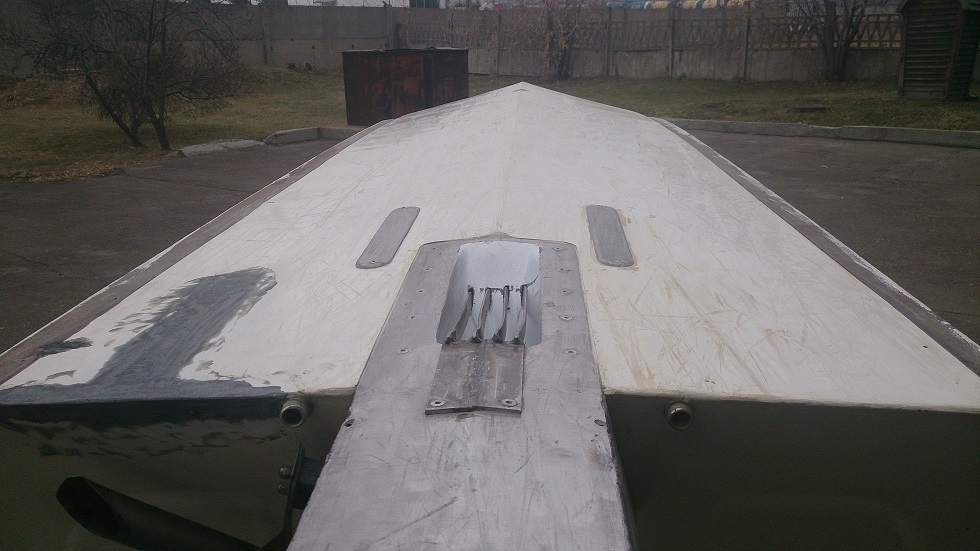

У меня так и остался КХ21. Сделал сепаратор для картерных газов, больше 5000 выкидывает масло, вернул плевки обратно в картер. Переделал выхлоп. Материал был из китайской "нержавейки" для перил (что мог, то и поставил), теперь понял, что был неправ, поставил посерьезней трубу и отводы, оставив все же рубашку охлаждения в самом начале.
Водяное охлаждение картера и отсечение температуры выхлопных газов делает свое дело, двигатель не греется, масло работает как надо.
Из задумок - надо смастерить какой-то фильтр для масла....есть мысли, но пока не решился какой вариант выбрать.
Ходил в верховья Китоя. Проскребался по мелям, где-то и 10 см не было...в одном пороге чиркнул хорошо о булыгу острую. Дошел до дома, течи не было, но при детальном осмотре увидел небольшую царапину, см 30. Зашкурил с обеих сторон, кинул мата 600-го со смолой, опять зашкурил, вуаля - как не было, можно еще гелькоутом покрасить.
По днищу. Это три года по мелям. Вполне себе нормально. Есть царапины, но все вскользь.
