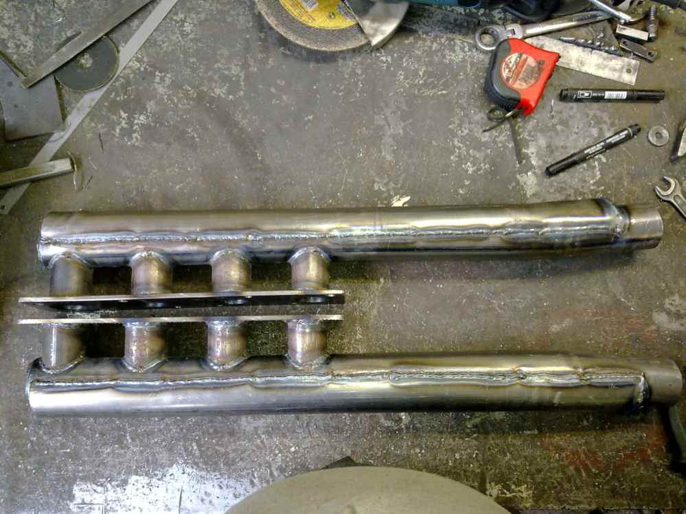

Барин писал(а):Под JZ- серию тоже начал делать.
Ну наконец то! Я слышал, что они собираются, но то что уже начали - не знал.

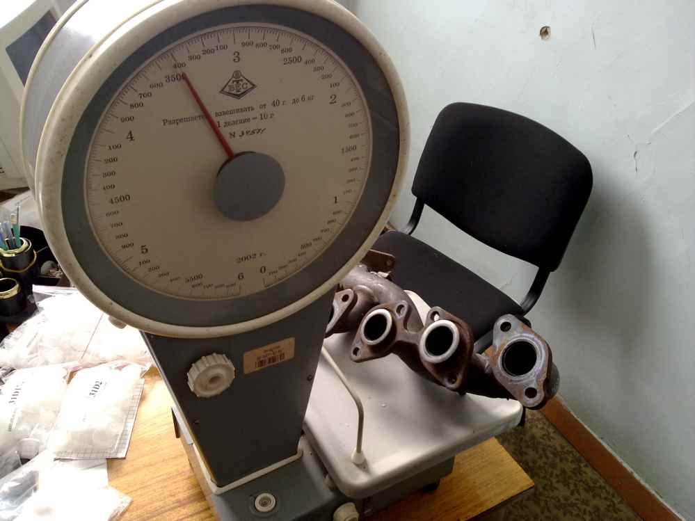

Казантип писал(а):Коллекторы делаем сами, Собственно, вот он...
А работать Лямдазонд будет?

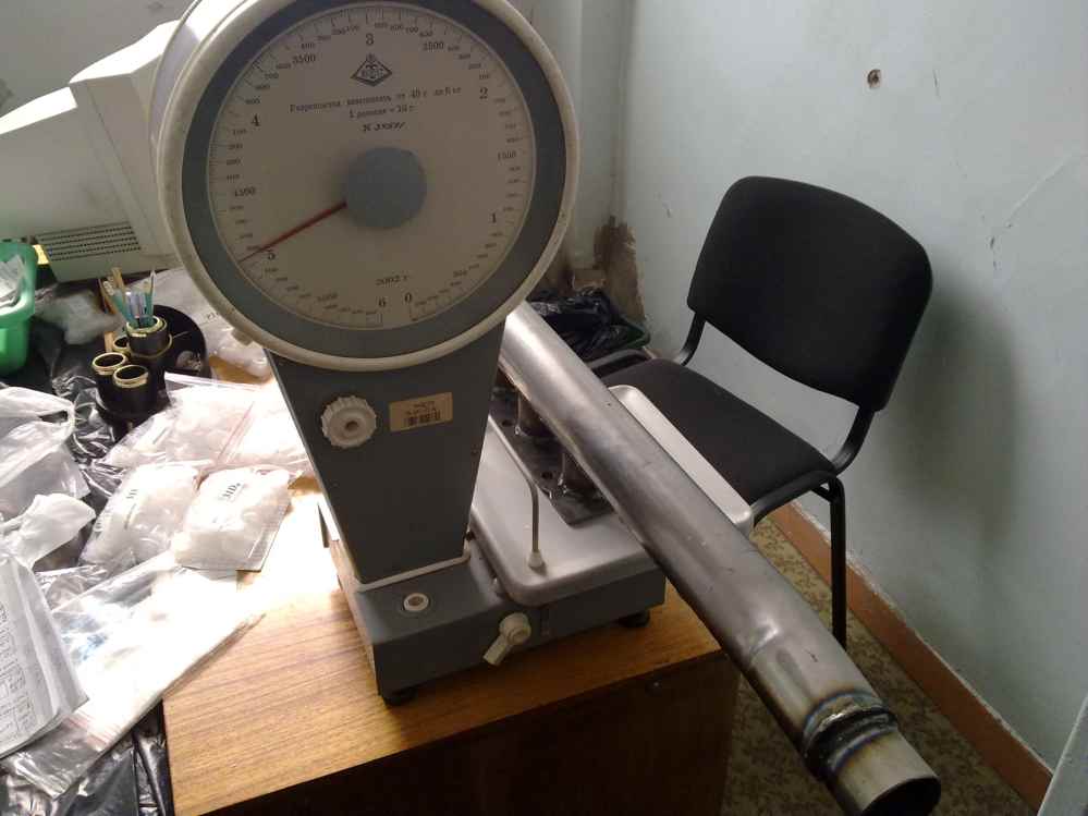

Не будет работать даже по идее. Он на рабочую температуру не выйдет, даже если будет трехпроводным (с подогревом), или четырехпроводным, как на тойотовских европейцах.
Мы охлаждаем полтрубы и в результате лямдозонд прогревается. А по весу от вашего с водой в 3 - 5 раз легче будет.. Чтобы добиться качества охлаждения не обязательно паять бочку!
В общем про свой лямдазонд забудьте.

Казантип писал(а):Испытания покажут... должен работать по идее.
Такой глушак получается легче штатного даже без рубашки и проще в пайке и изготовлении.

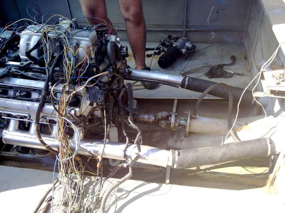

Да, офигенные у тебя коллектора получились! Легко и просто! Возьму на вооружение обязательно.
Рома, ты не понял, тот коллектор на фотке не мой, это минусинцы изготовили.
А вот люди по разному говорят - одни утверждают что зонд вообще не нужен, типа почти ничего не экономит все равно... а другие говорят - без него никак... где правда?

А как иначе? Без охлаждения выпускной коллектор раскалится и пожар в моторном отсеке будет неминуем. Кроме того, моторный отсек должен быть ПРИНУДИТЕЛЬНО вентилируемым. Это требование ГИМС.
