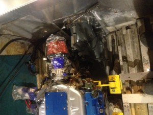

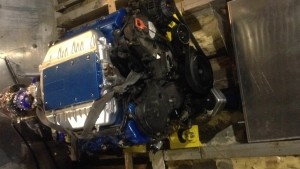

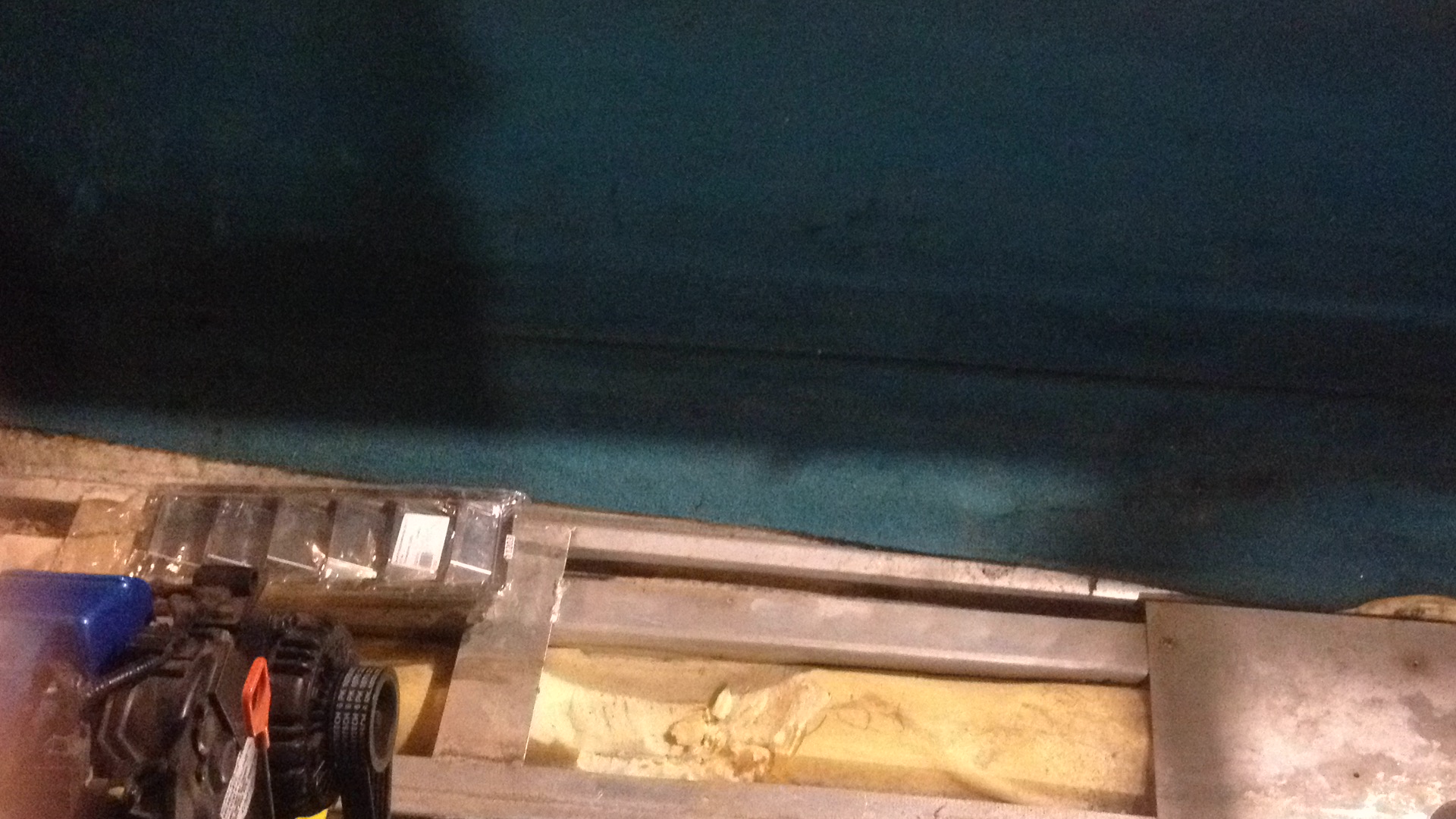

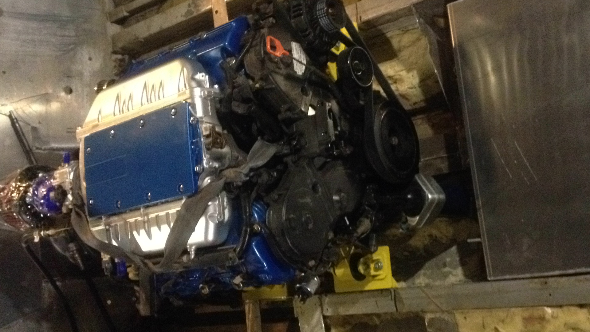

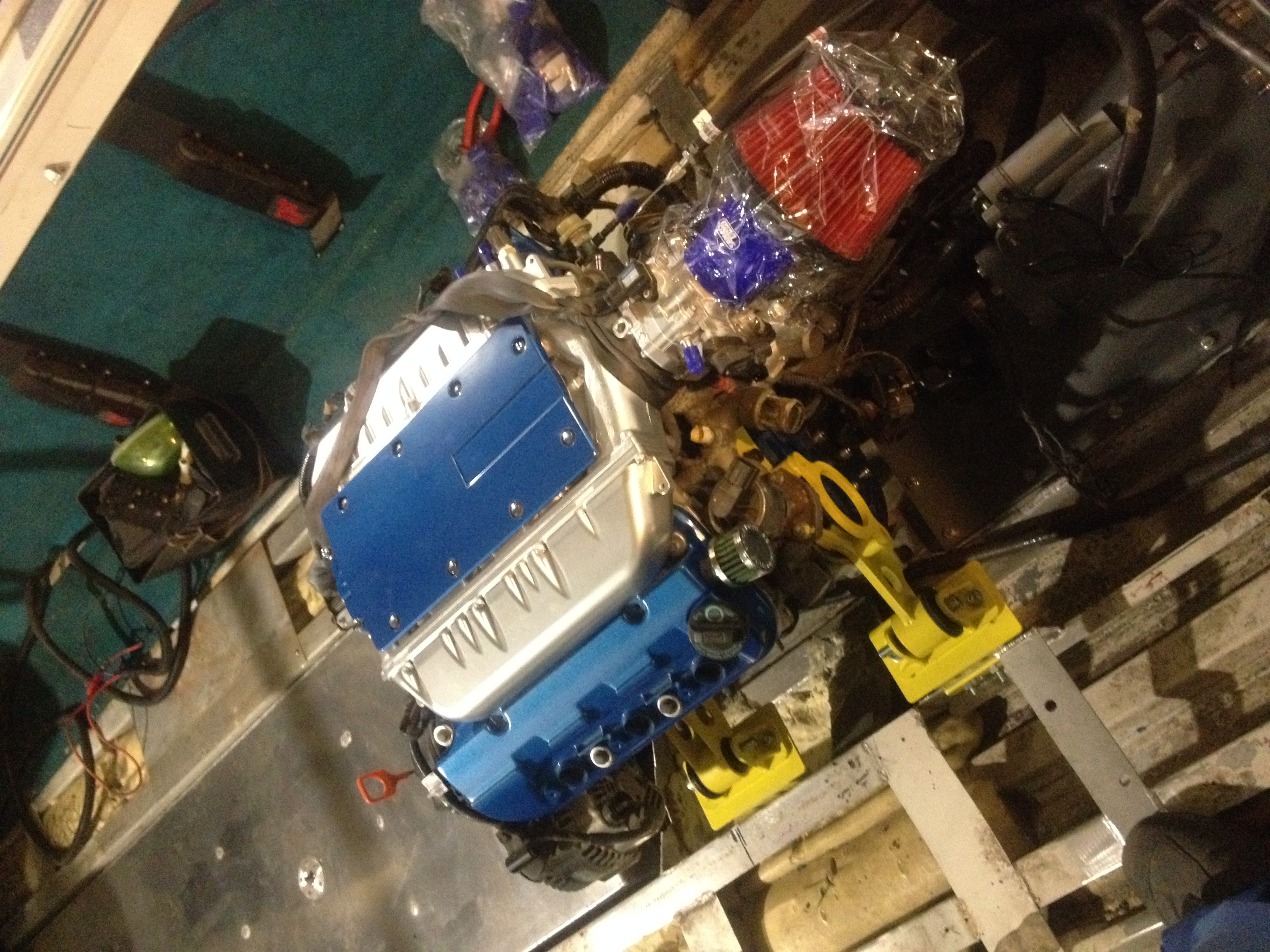

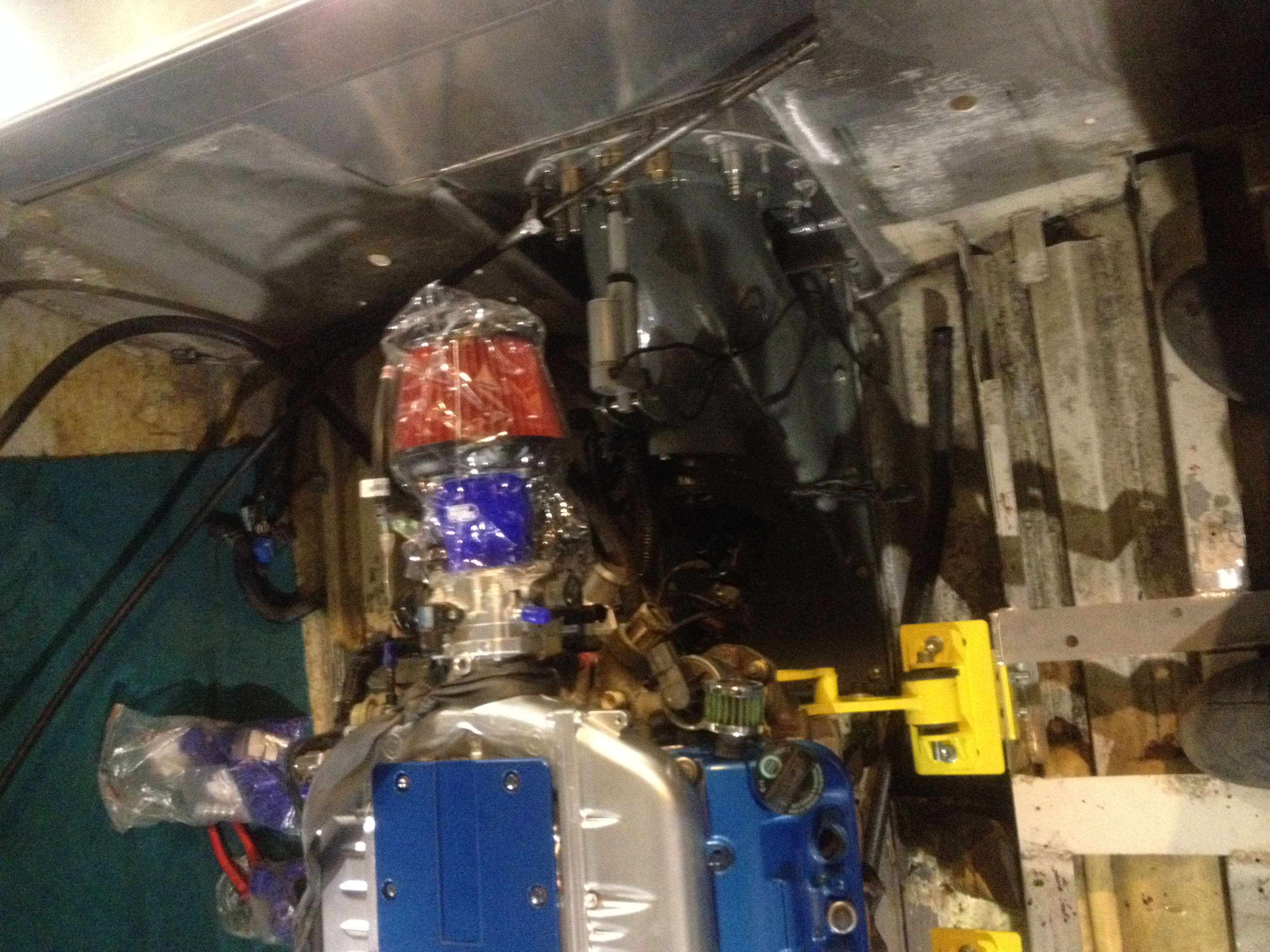

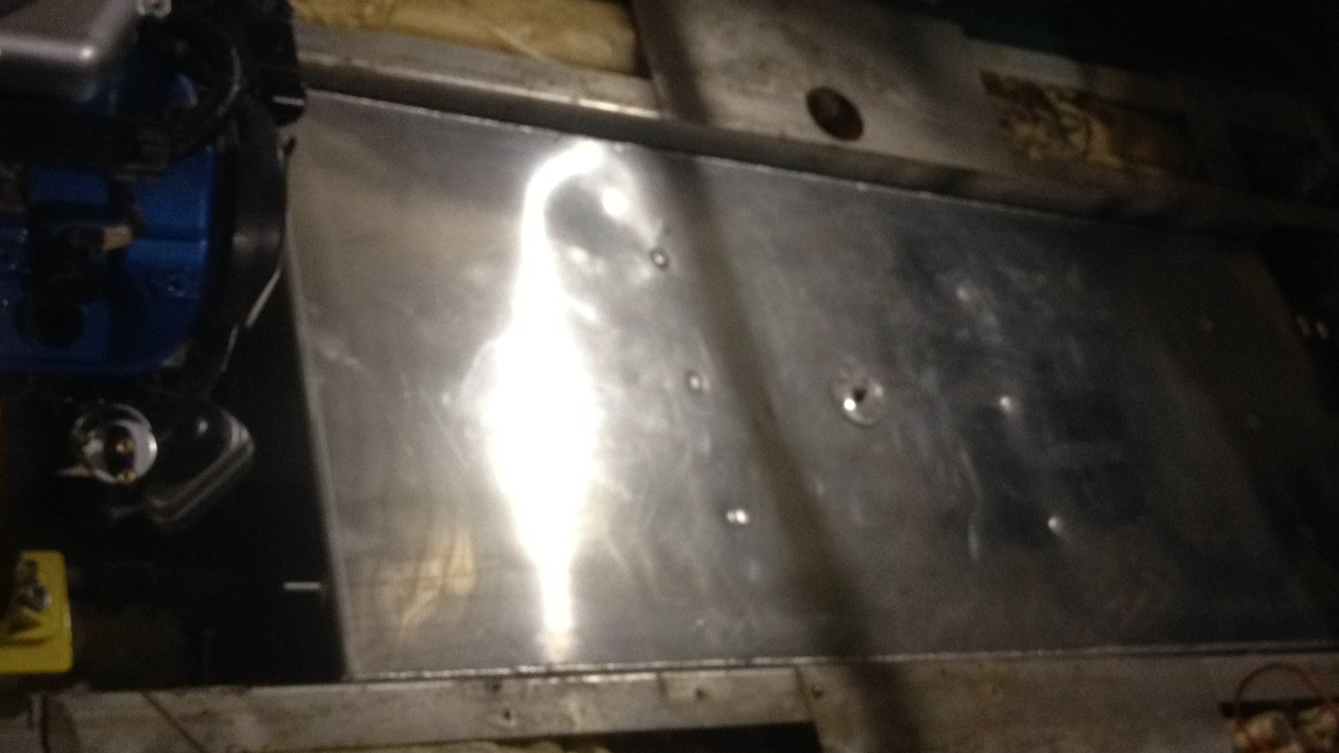

Сообщение ANP » 30 апр 2018, 10:51

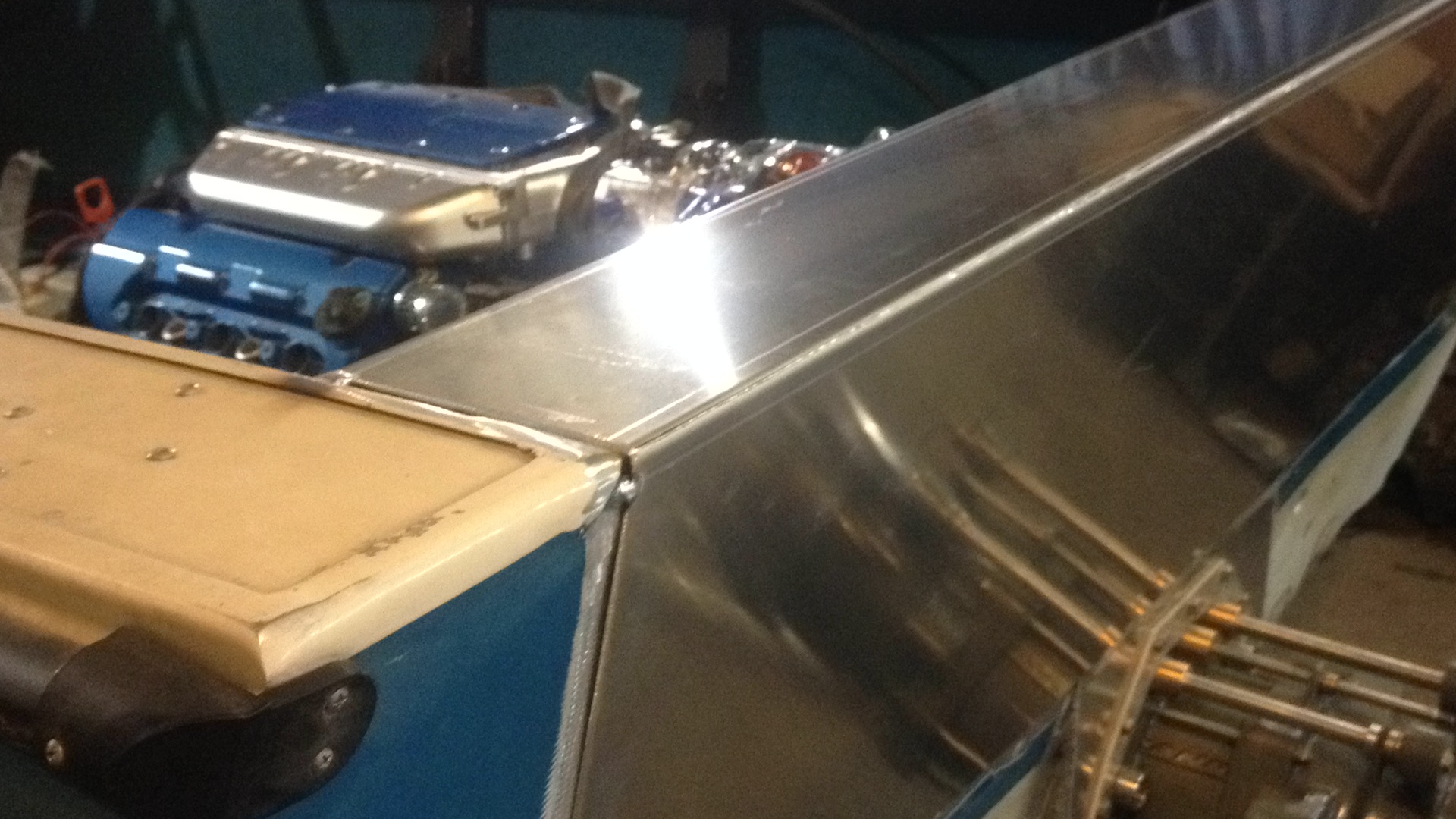

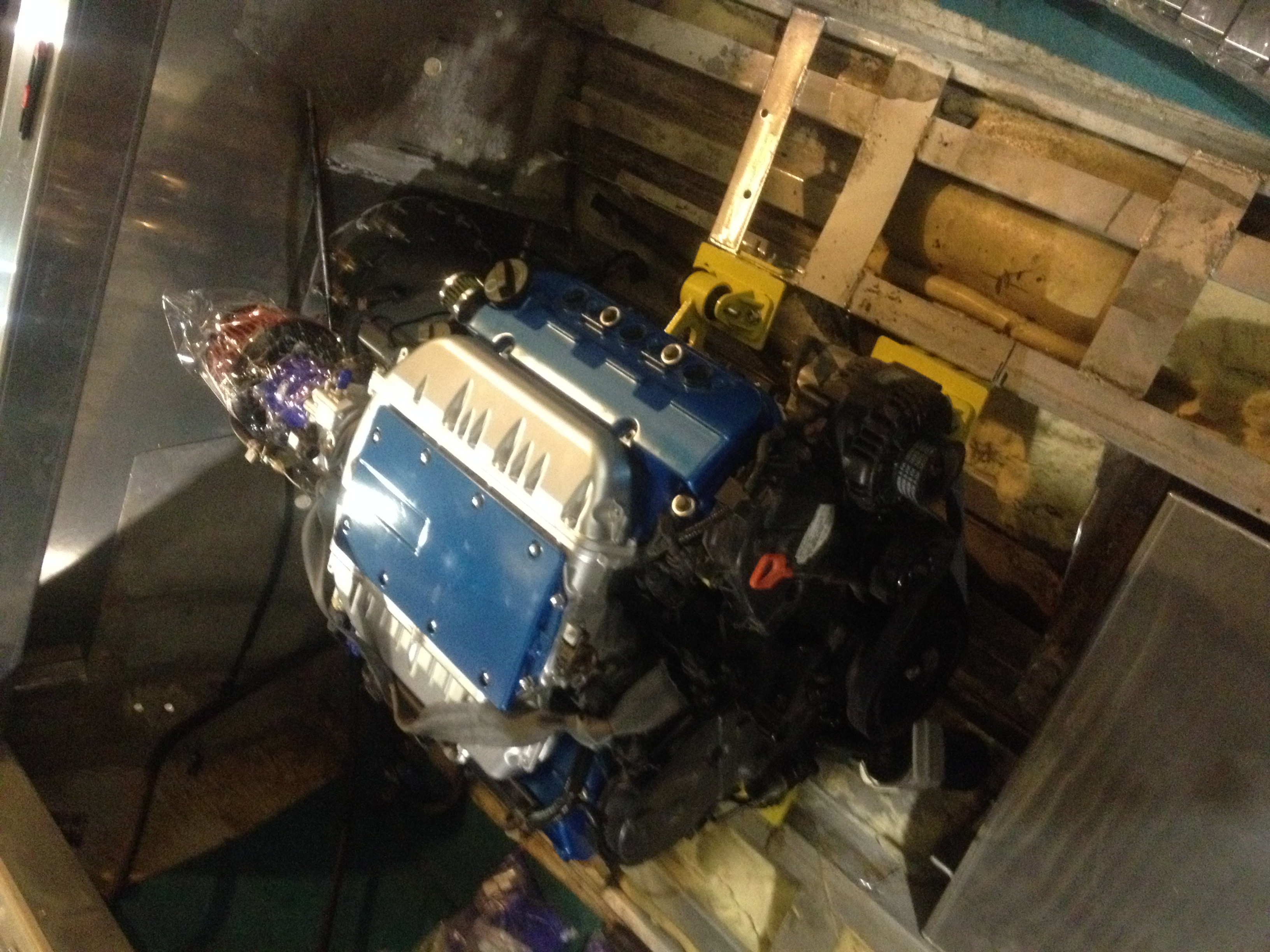

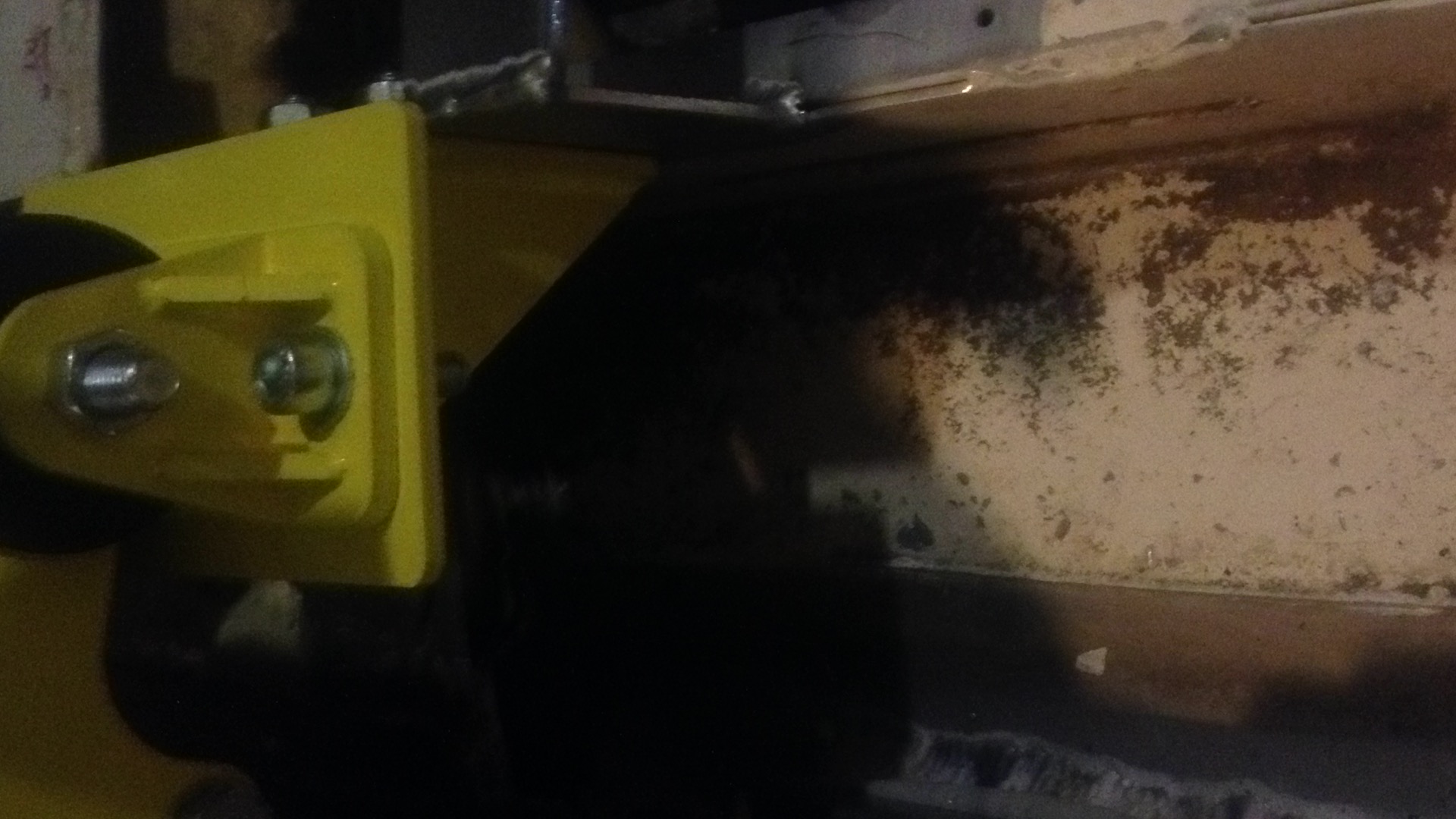

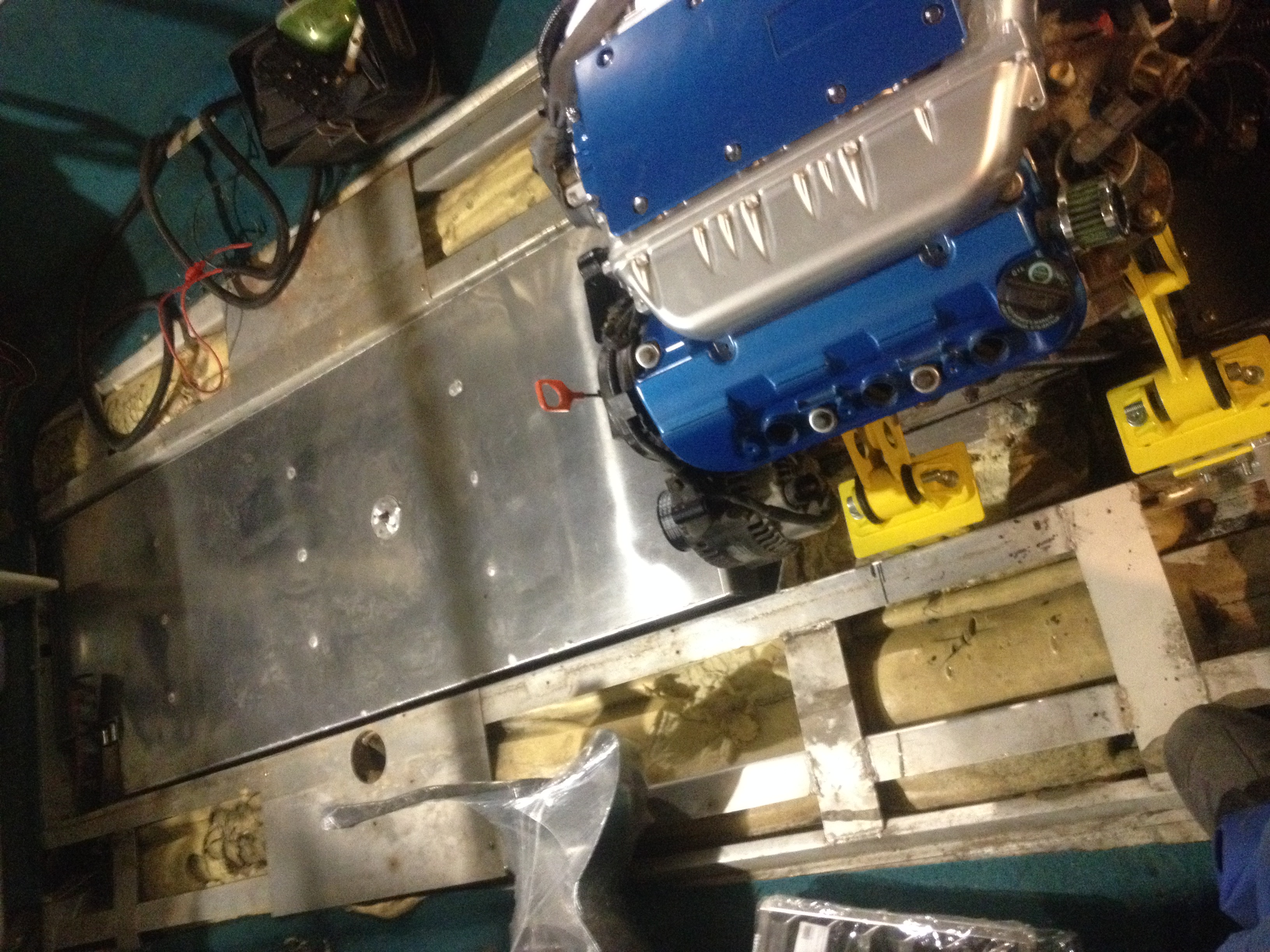

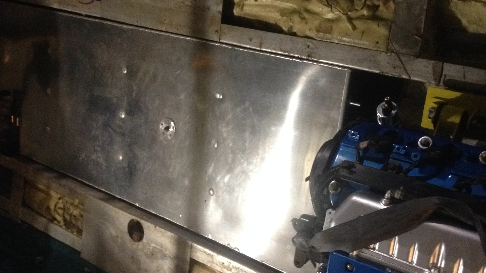

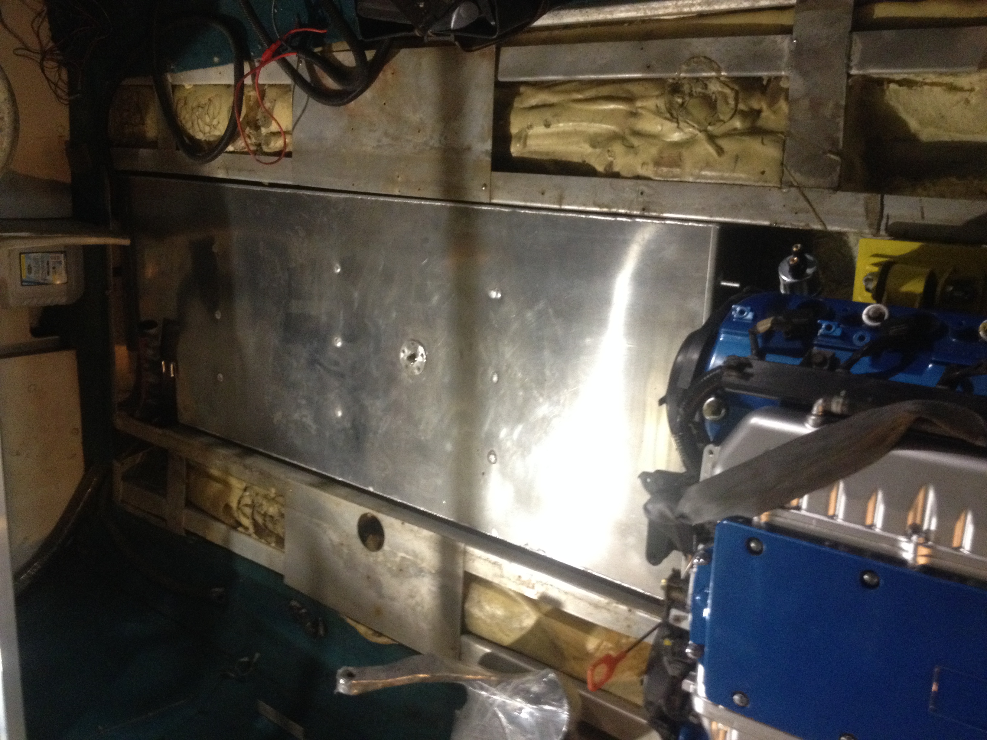

Проводка будет укладываться в последнюю очередь, поэтому на моторе пока есть "лишние" концы, которые обрежу при сращивании с бортовой проводкой. Бензобак сделан из 3мм амг, чтобы на него можно было наступить. При опрессовке давлением воздуха оторвало перемычки бензобака у верхней плоскости, пришлось засверливаться и проваривать сверху методом электрозаклепки. Поэтому видны по верхней плоскости эти точки.
С внутренней стороны бортов наклеен американский ковролин, поэтому в лодке достаточно тихо на ходу и в статике. Некоторые полости запенены.

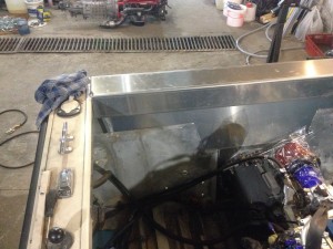

Сообщение ANP » 30 апр 2018, 10:57

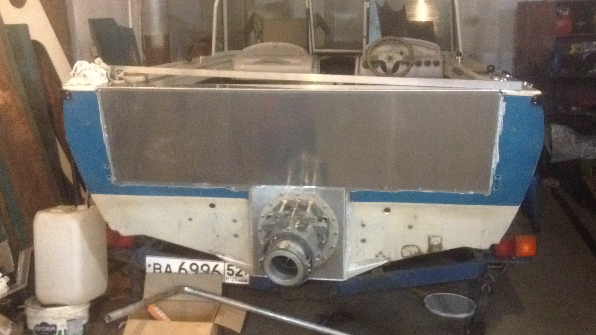

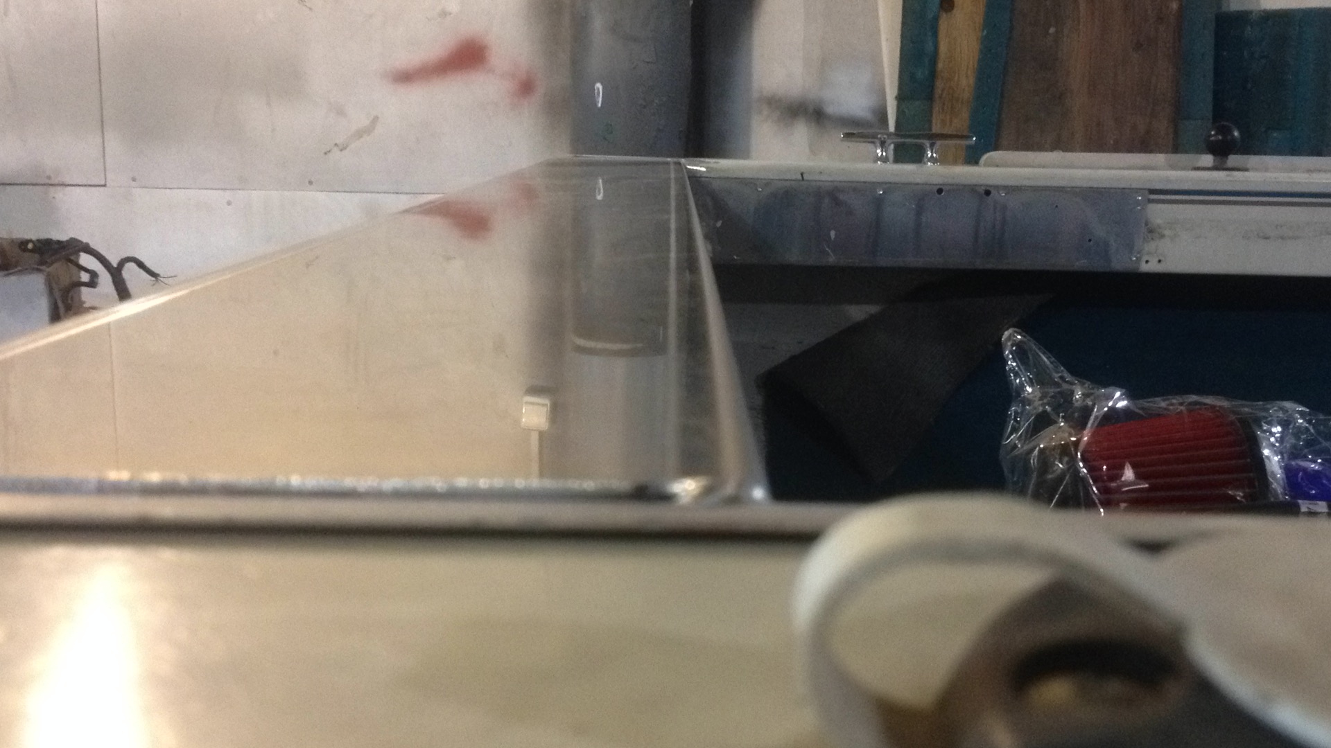

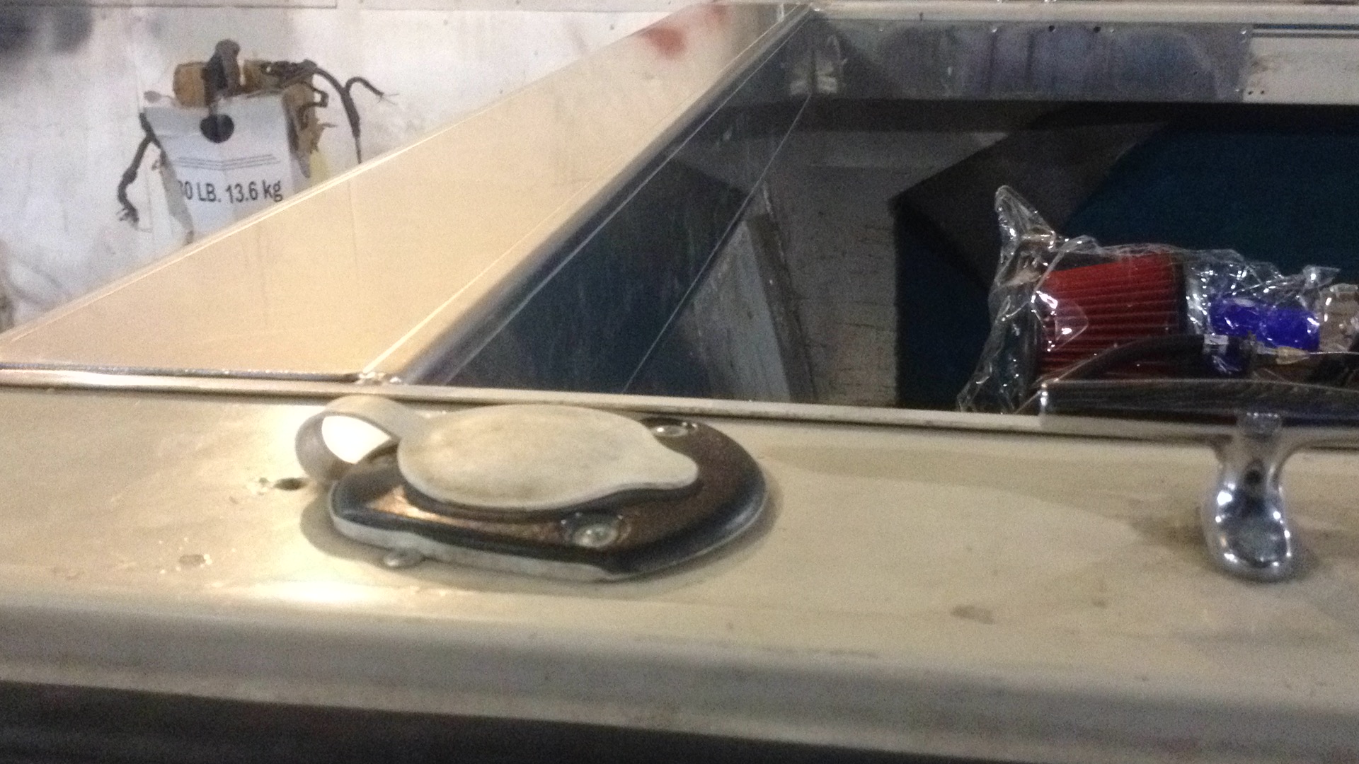

Ну и наконец, добрались до транца. Резка и гибка производилась по чертежу, получилось вот так.

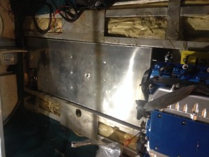

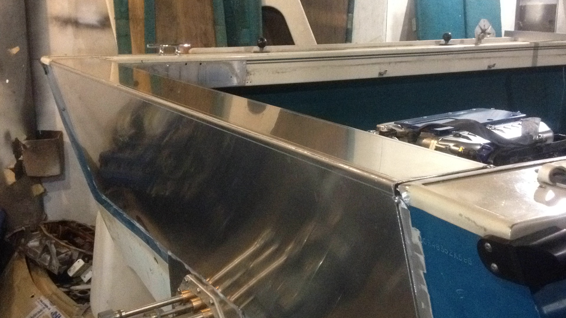

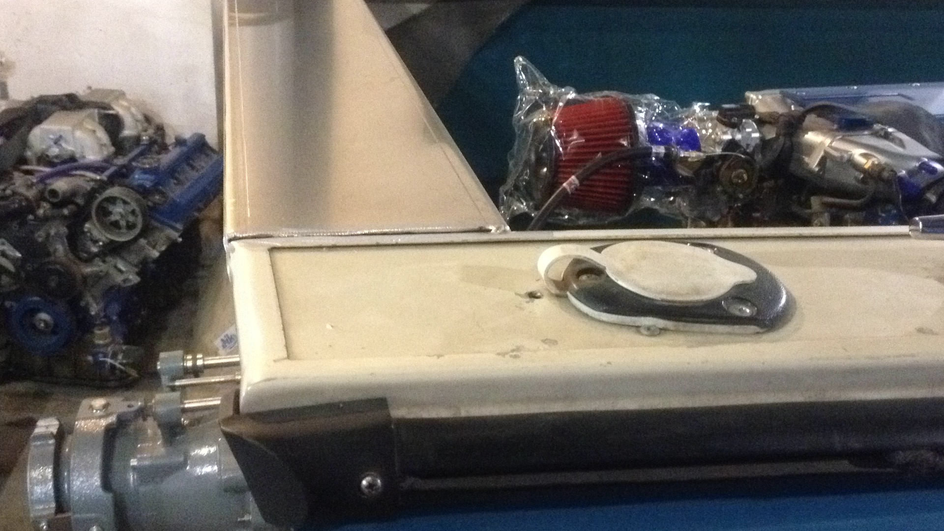

Сообщение ANP » 30 апр 2018, 11:01
Еще немного бензобака

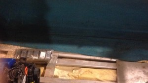

Сообщение ANP » 30 апр 2018, 11:03

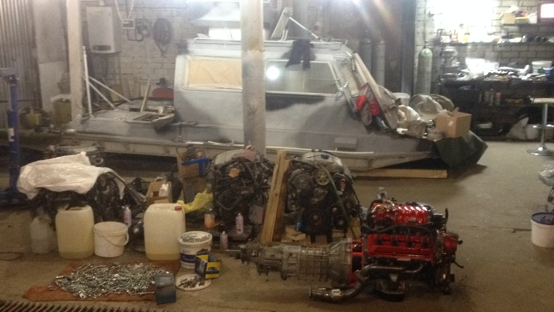

Немного бардака в боксе)

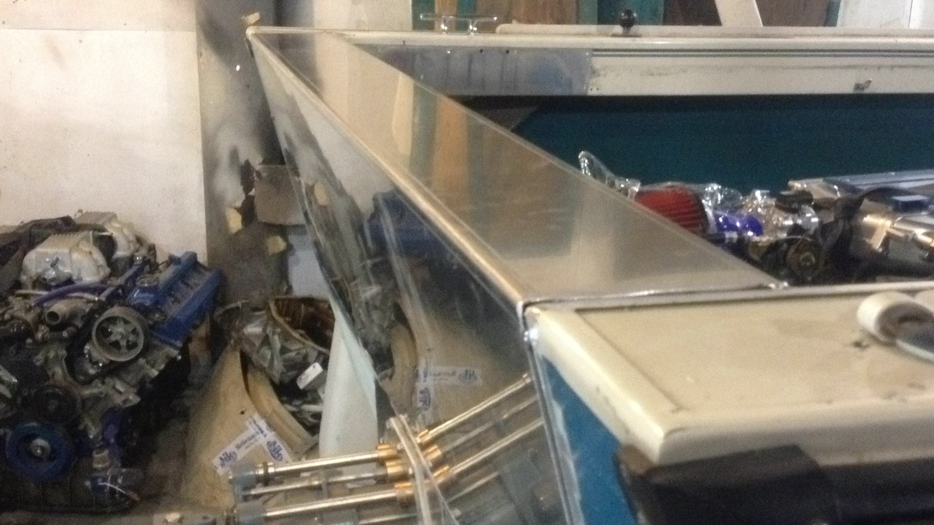

Сообщение ANP » 30 апр 2018, 11:10

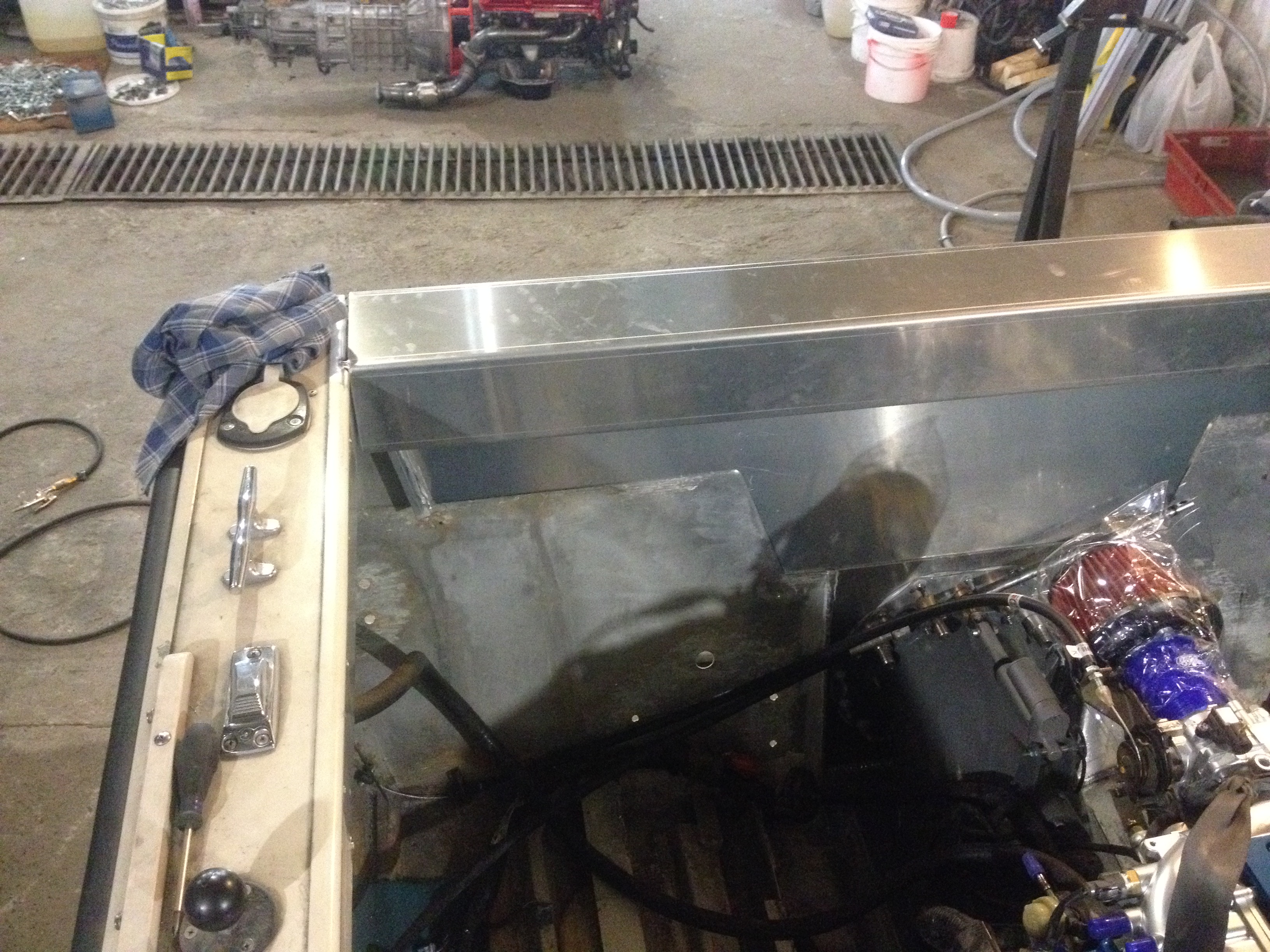

Дальше опять транец
Re: Переход с подвесного на водометный стационарный...

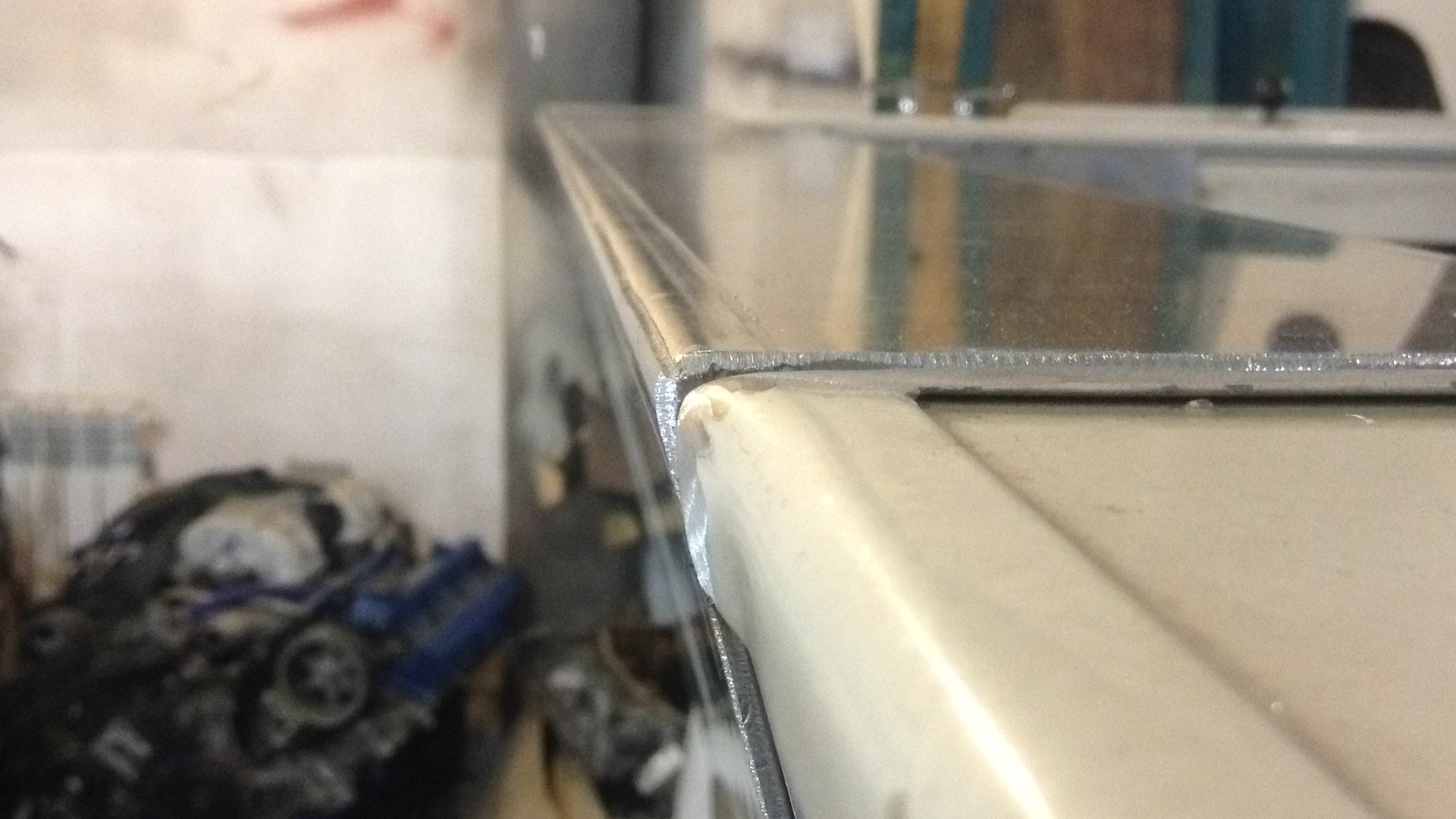

Сообщение ANP » 30 апр 2018, 11:16
Транец, продолжение. Толщина 3мм, сделано коробом, чтоб не "винтило"

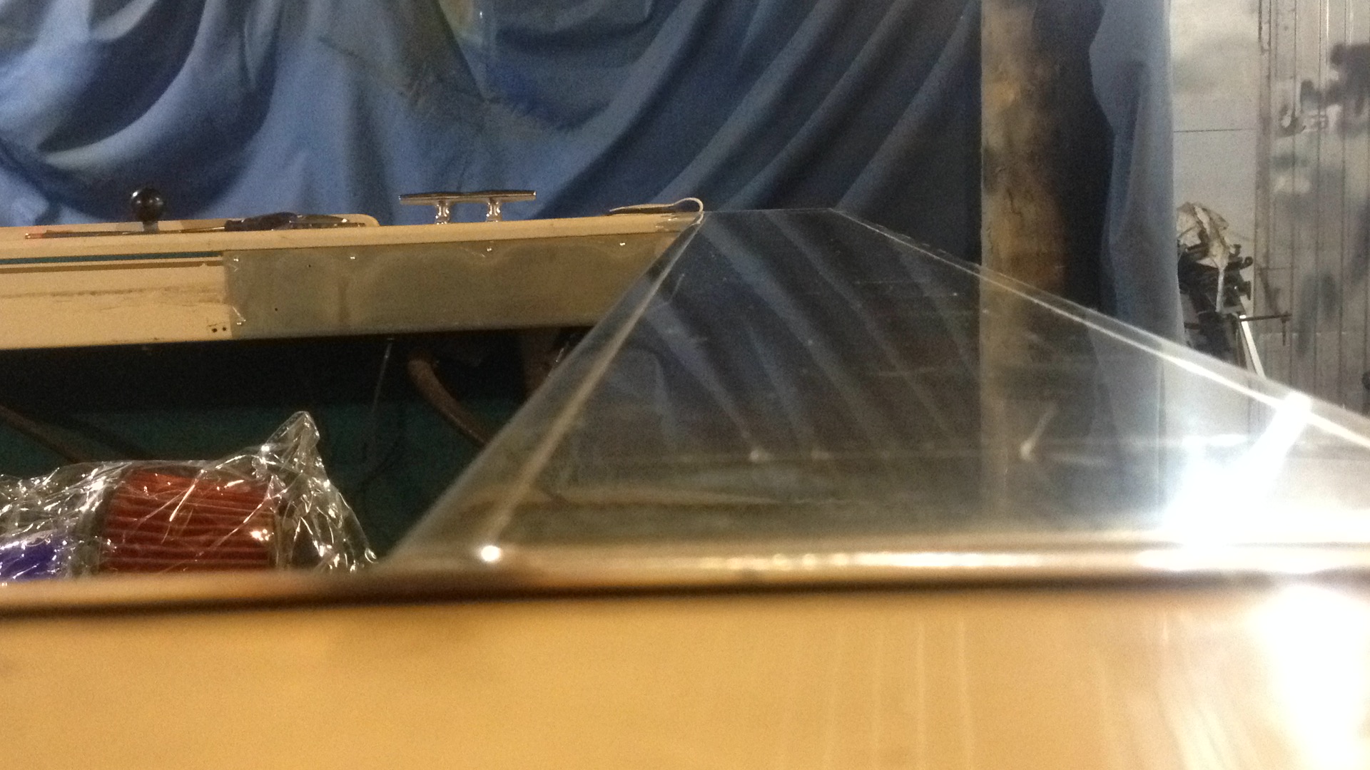

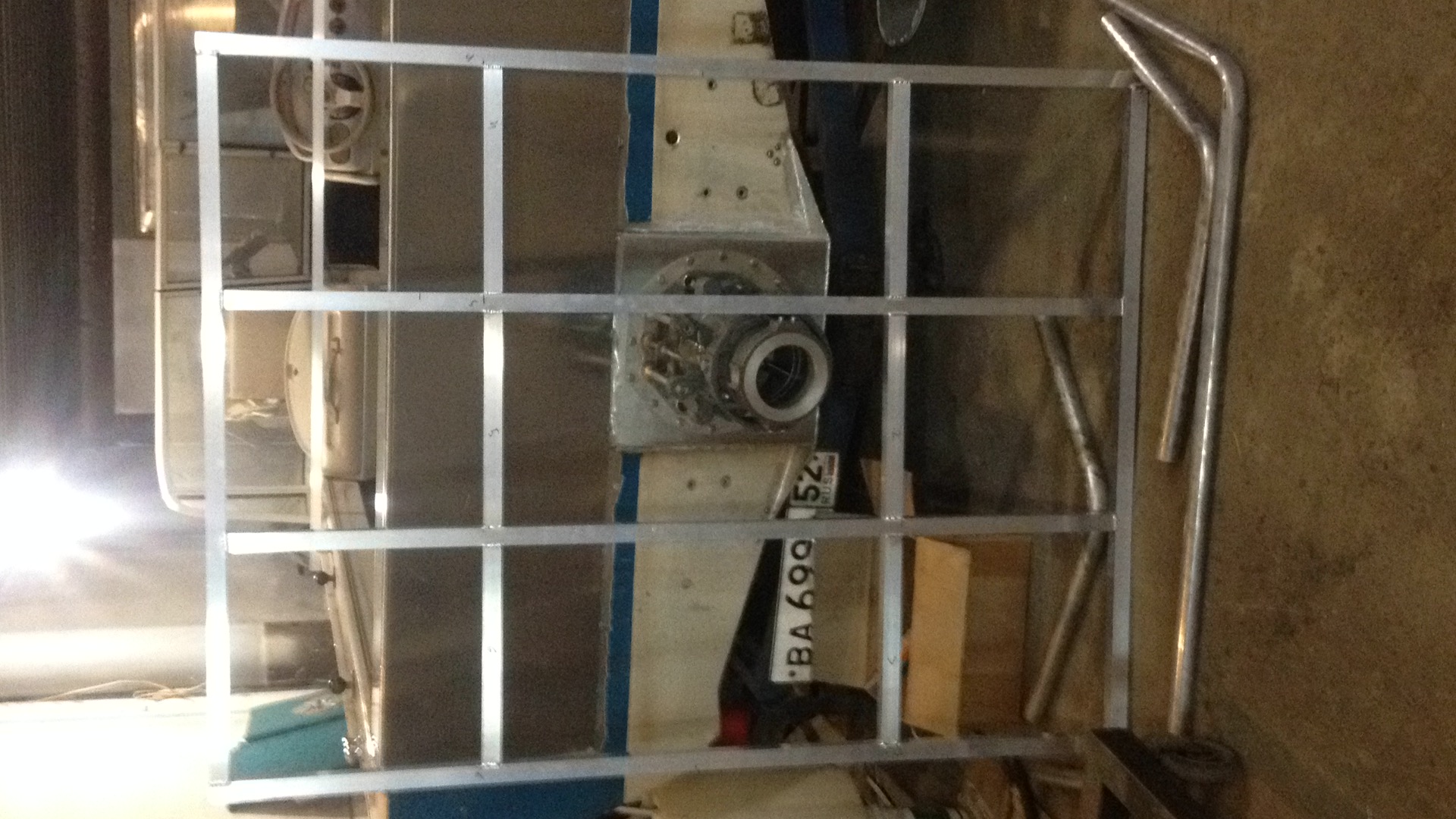

Сообщение ANP » 30 апр 2018, 11:23
Заготовка капота, размер 1600х1200 - нормальный такой стол, кроватка и место для заднего рыбака. Дополнительно в капот будут врезаны основания для американских вращающихся "стульев" для пассажиров сверху капота и уставших рыбаков)))
