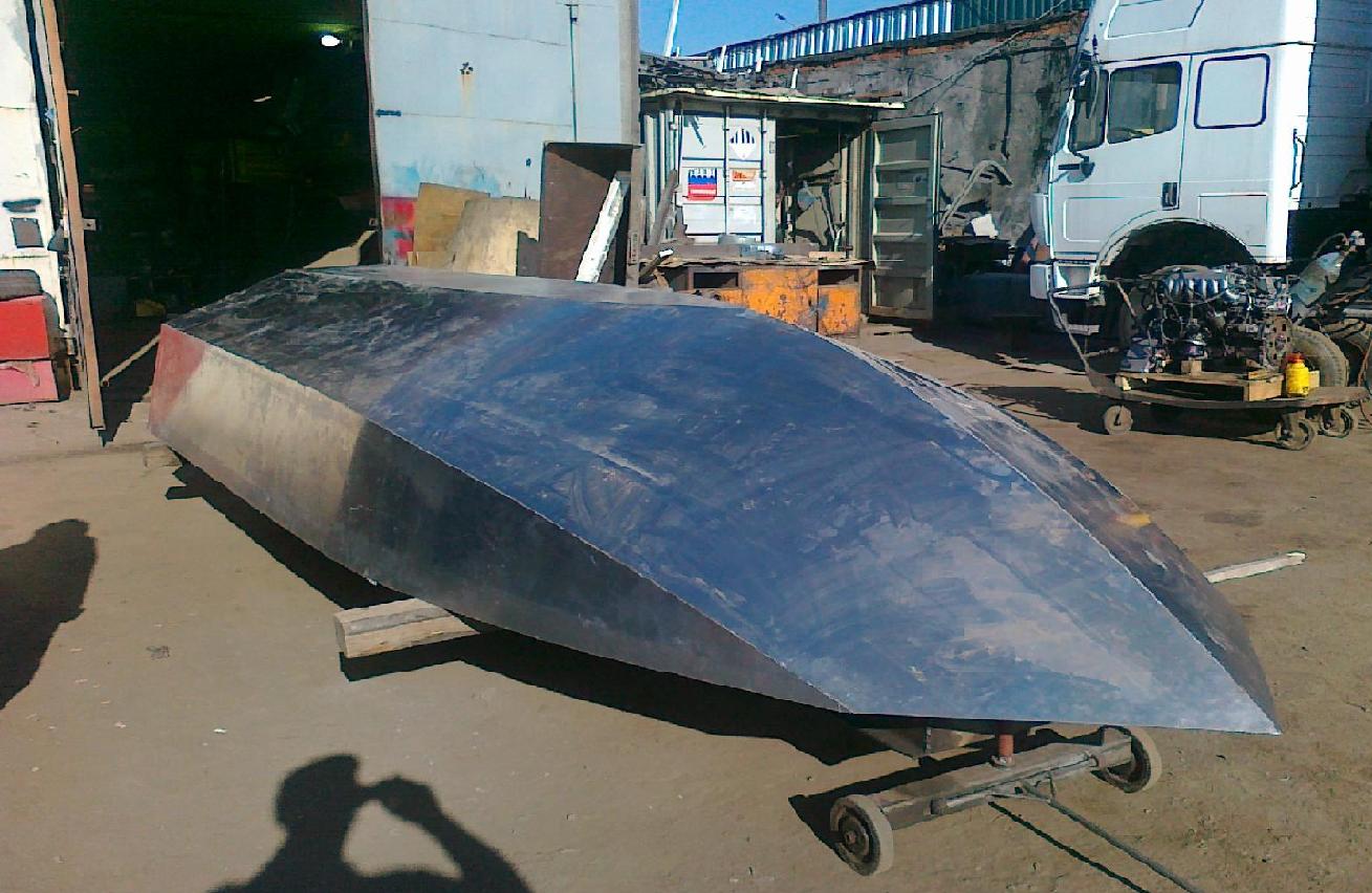

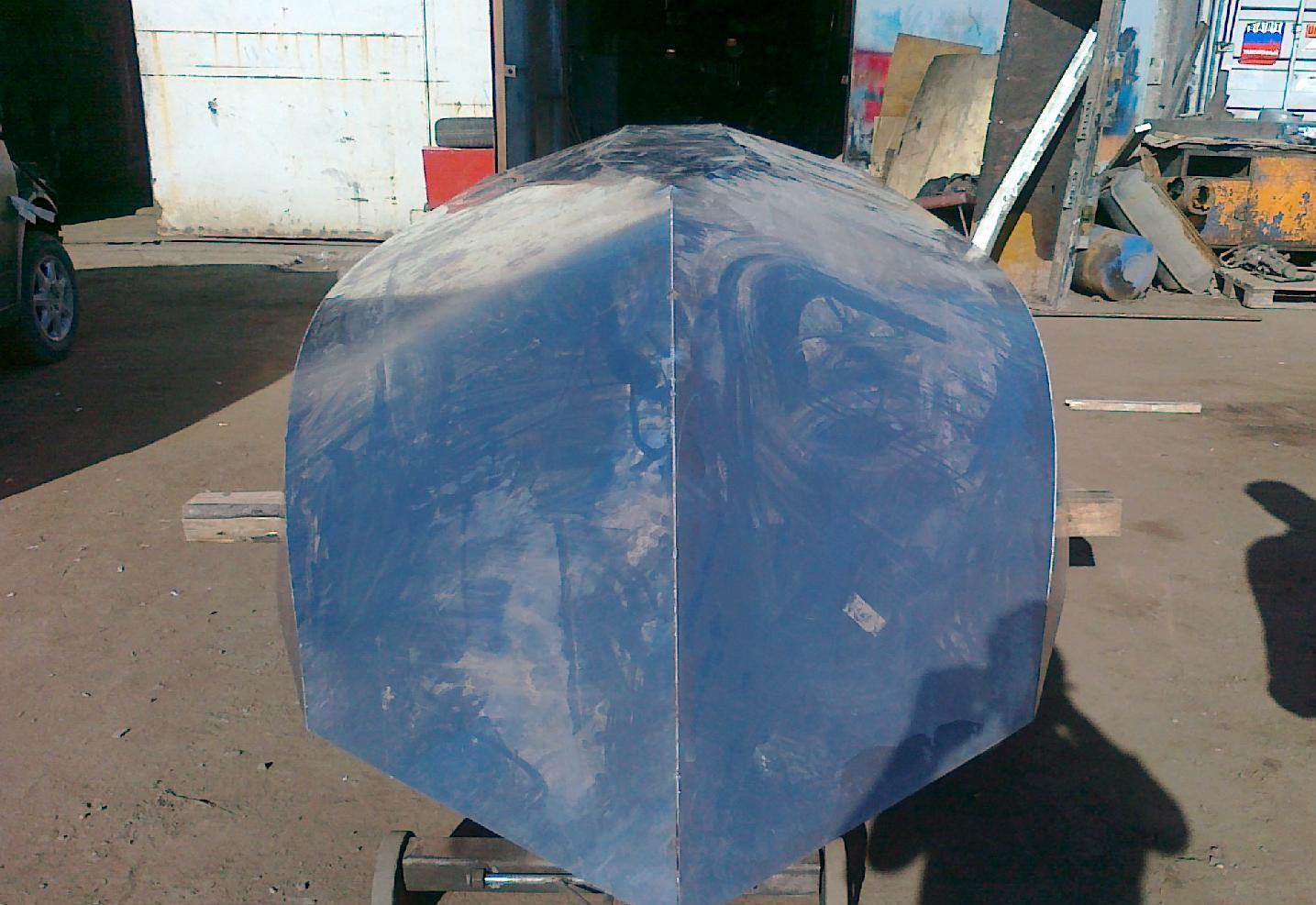

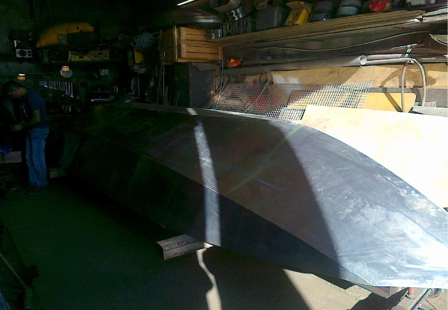

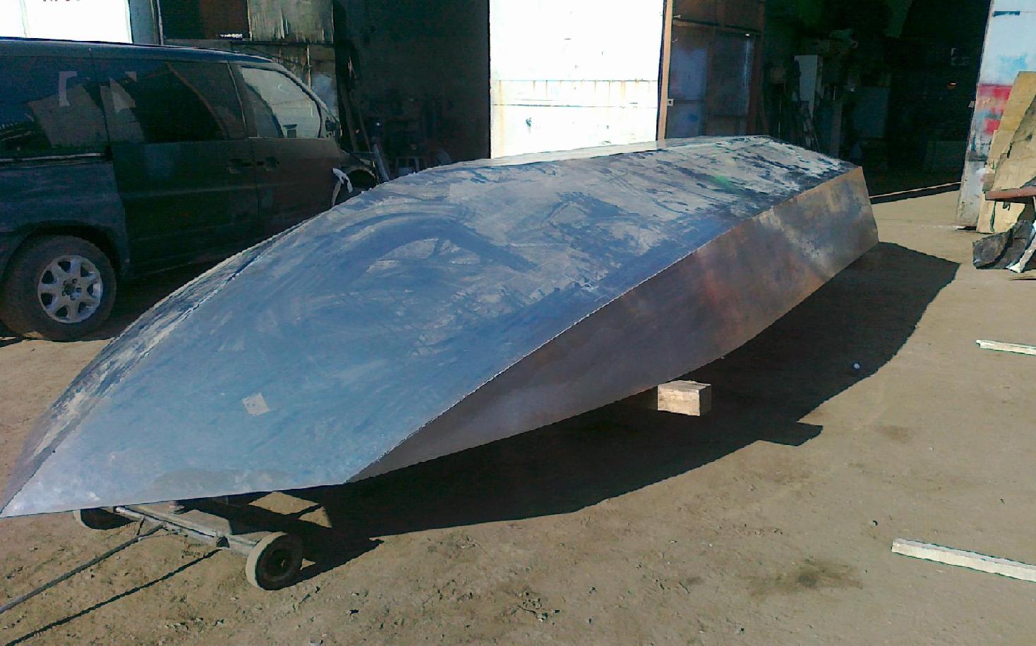

Год собирался с силами и финансами. Была проблема с регистрацией мощных моторов(стационарами).В результате пришлось осетра урезать :shock: до 5м.К тому же приобретённый алюминий раскроили так ,что путь ему только в металлолом.К чести раскройной конторы они за свой счет заказали металл и раскраили заново(Бесплатно).Инцендент исчерпан ,но время упущено.Двигатель был взят 21083 инжектор.Вариант не лучший но,что было.

Всем бесплатный совет.Если собрались раскраивать металл,поинтерисуйтесь делала эта компания похожие заказы или нет.А то как в моём случае придёться доробатывать болгаркой :evil:

И так имеем недостроенный корпус,водомёт Ямаха ,который неизвестно как будет согласован с мотором и корпусом,водомёт собственной конструкции с импеллером приобретённым у Евгения(Фусо),ну и два двигателя 21083,1JZ.

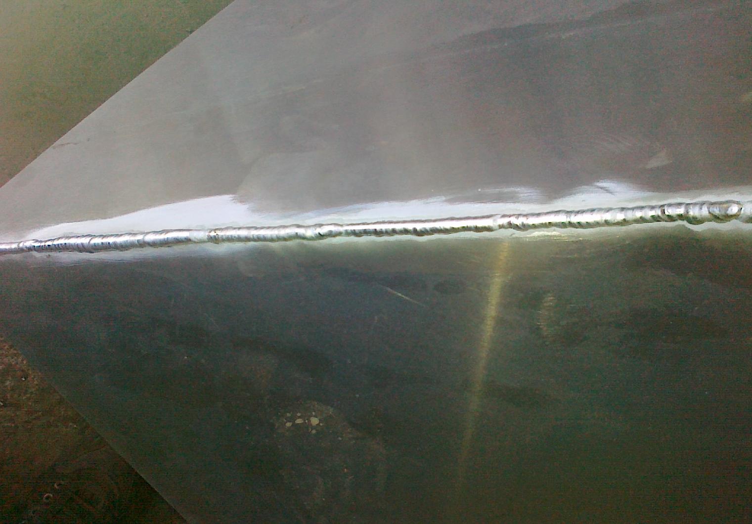

Да, за сварочные швы прошу не пинать сварочнаго образования НЕТ.Но советы приму с удовольствием :lol:
