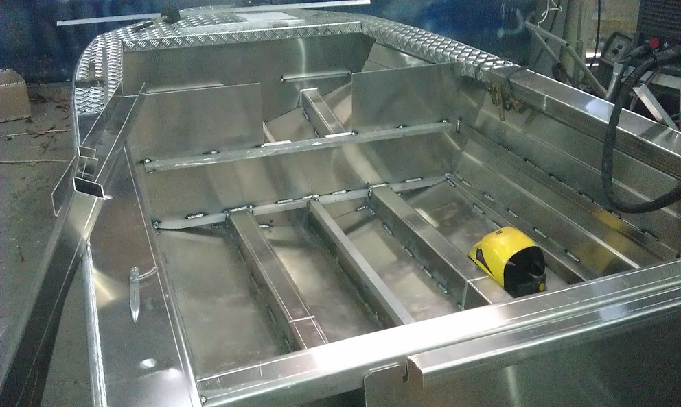

Сообщение S_Boroda » 02 ноя 2012, 22:27
Немного о наборе
S_Boroda
Сообщений: 381

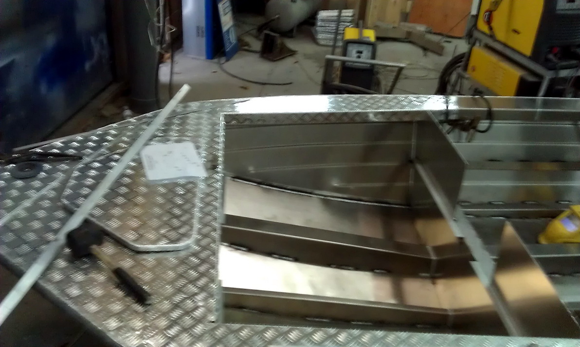

Re: RusBoatJet-470
И еще
S_Boroda
Сообщений: 381
Re: RusBoatJet-470
Сообщение дядя Вася » 03 ноя 2012, 19:36
ну вот - на картинках всё понятно.
так сказать...."рамный джип".... ;)
для крепления полиэтилена - при сборке корпуса можно сразу заложить полосу 3-4 мм по линиии креплния"" полиэтиленовой подмётки".
Подмётку - надо варить из нескольких деталей, тогда - количество болтов уменьшится в несколько раз.
НО - это надо делать сразу, при изготовлении корпуса.
