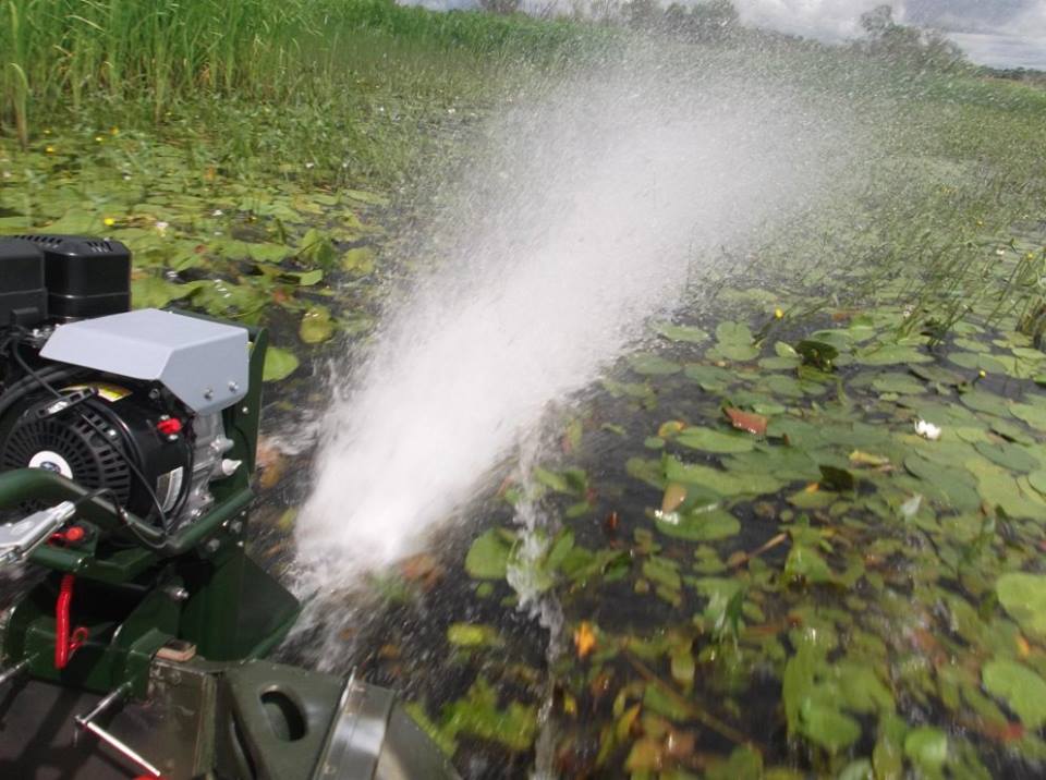

Сообщение дядя Вася » 01 дек 2018, 09:53
вот видно как работает профилированное "полукольцо" - и трава пофигу, и подсос воздуха , и камни-брёвна.
Центробежная муфта - это и холостой ход на заведённом моторе, и защита от перегрузок.
