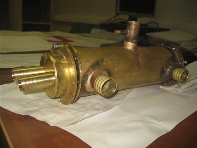

Сообщение Казантип » 28 дек 2011, 15:43
Это не мое. Это я увидел на мотолодке.ру.

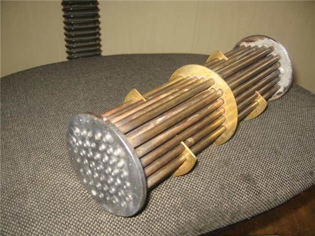

Сообщение Казантип » 28 дек 2011, 15:50
А это наш.

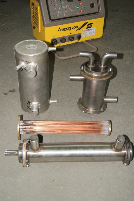

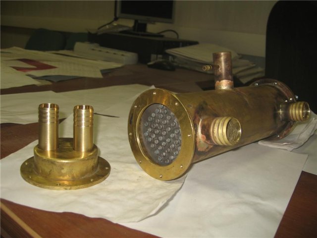

Сообщение Казантип » 18 янв 2012, 06:35
Мы пока только такие пробовали делать. Тот что слева, самый большой, это от Жени Фусо продукт... показал для сравнения размеров. У нас в ввх, внутри, медная трубка диам 4мм и стенкой 0,5мм. ВВХ "толстый и короткий" :D - 0,46 кв.м площадь теплосъема, а у "тонкого и длинного" 0,48. Достаточно для мотора до 200 сил, думаю так.
