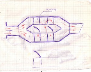

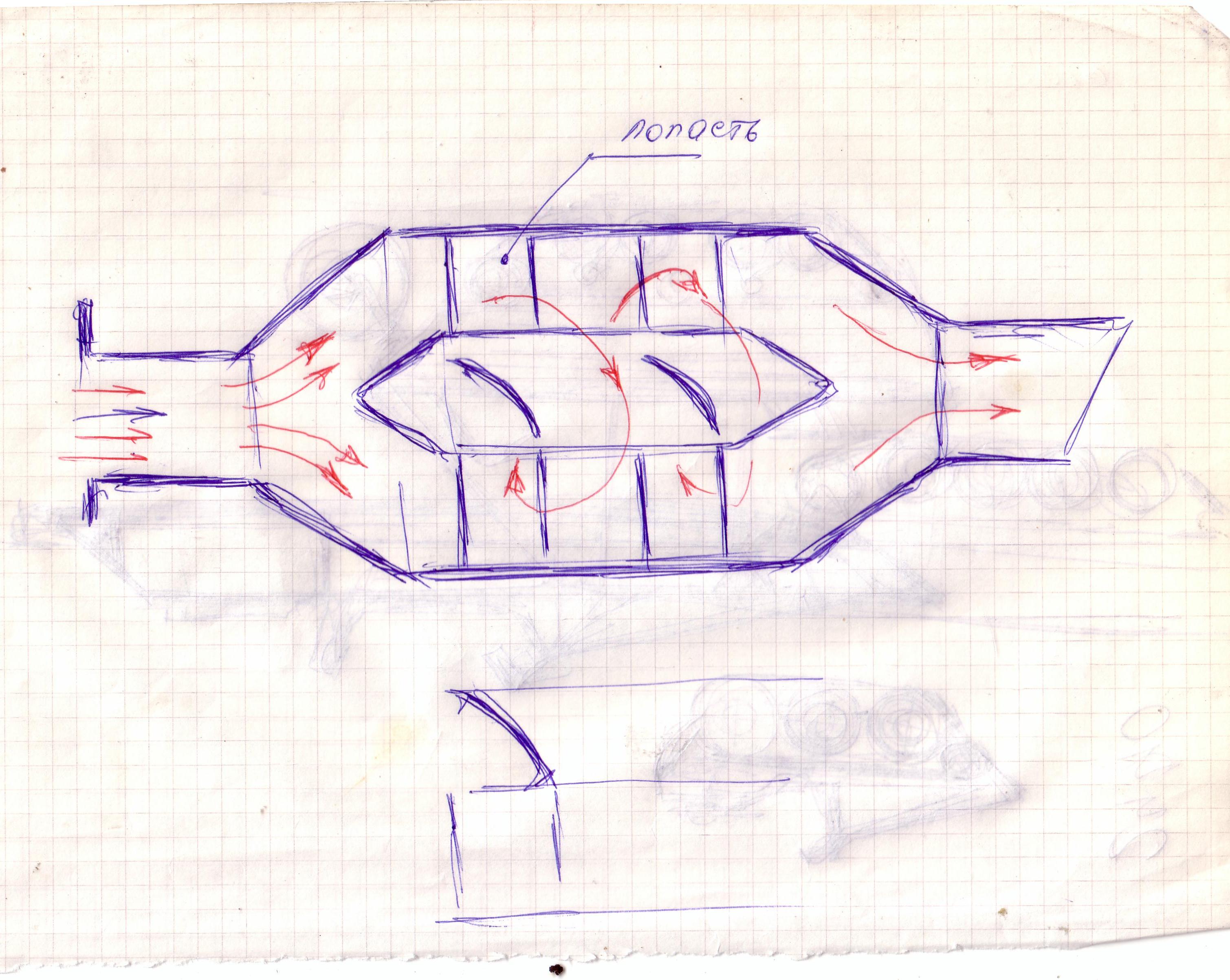

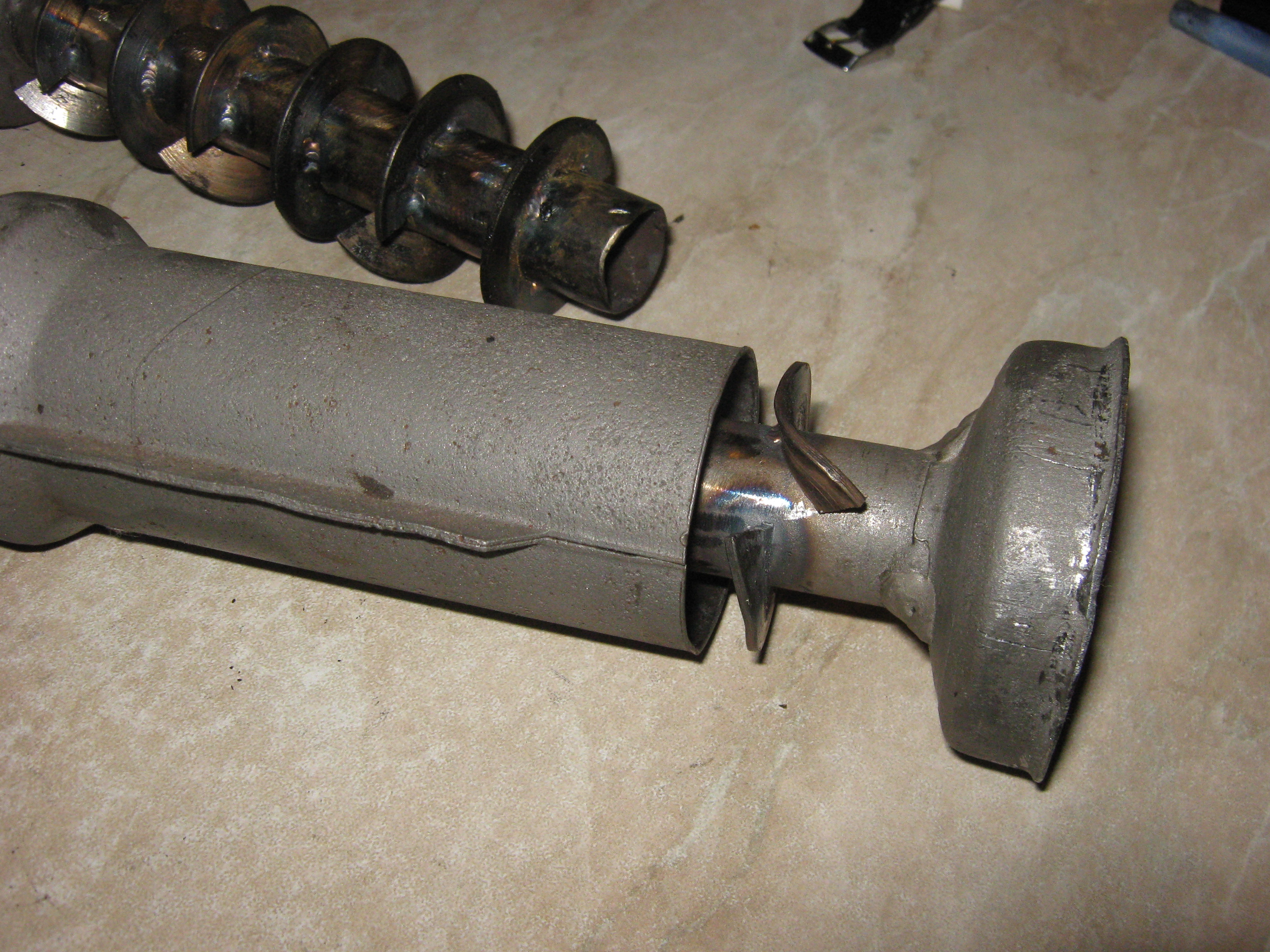

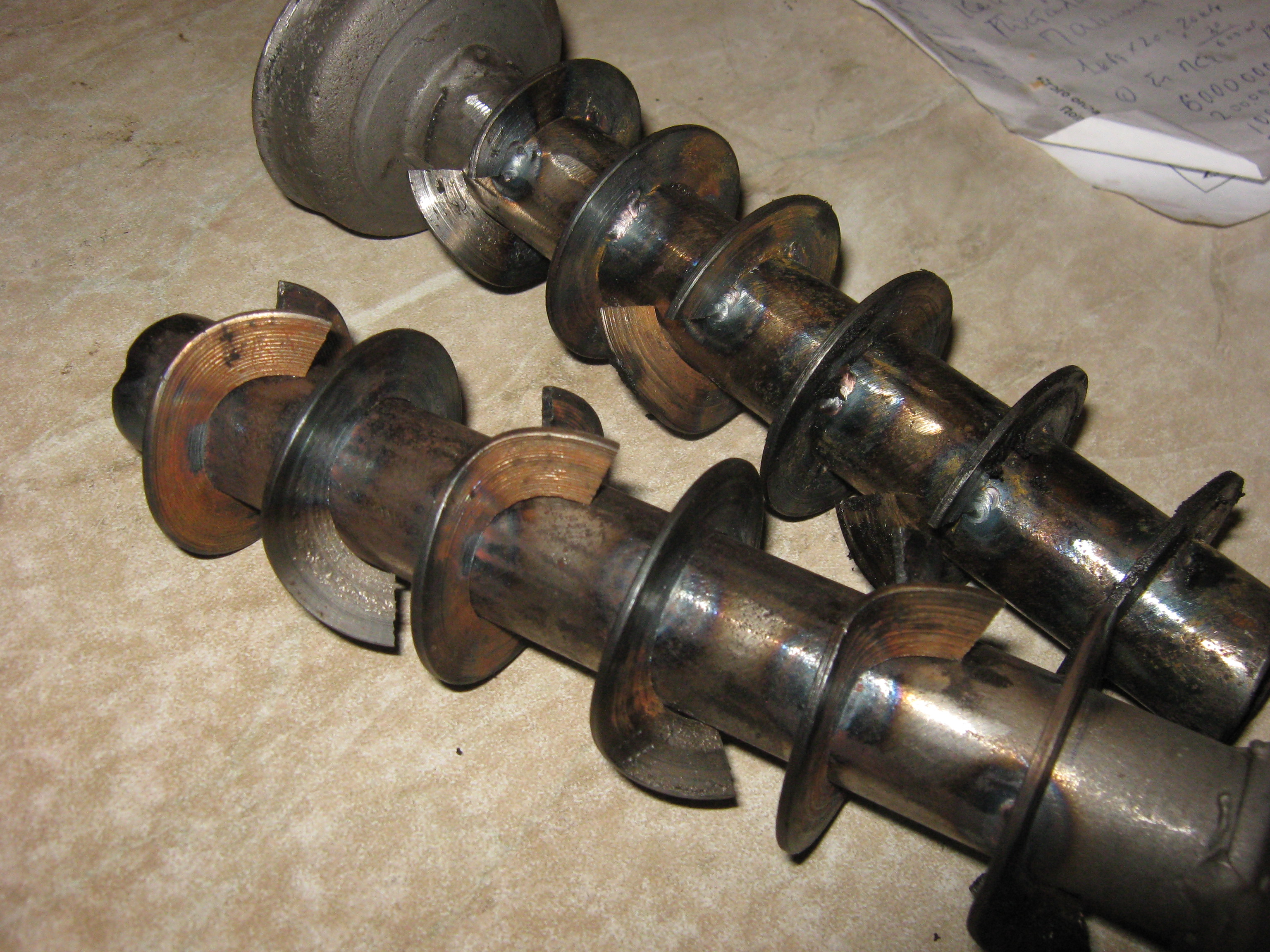

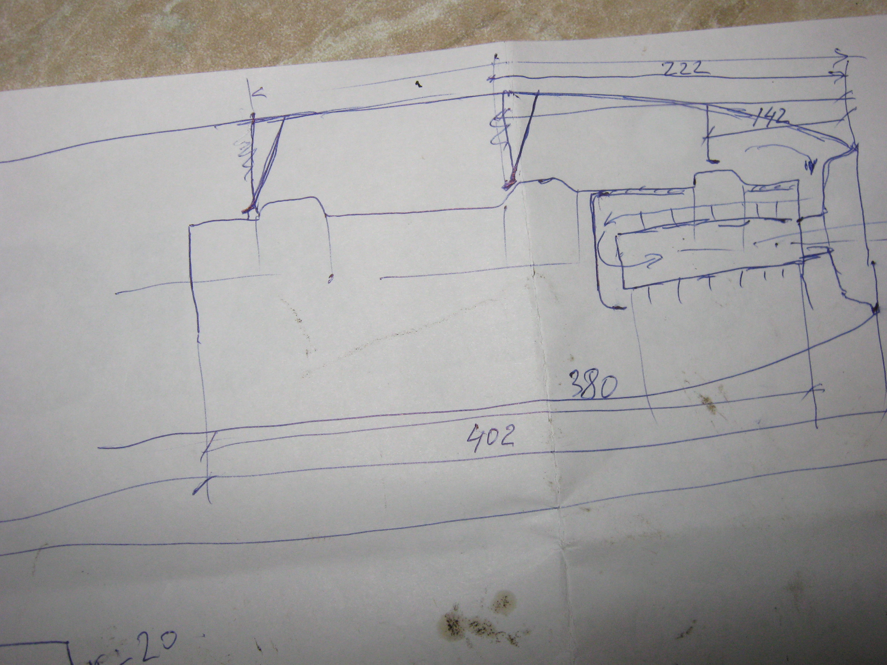

дядя Вася писал(а):Никто не делал "турбинки" ?
Это только для воздушника .
Да-а, Василий, ты -как спринтер - на пятки наступаешь , ёжкин кот!
Делал-ли я турбинки для Воздушника, ёкарный Бабай? Ты меня -троллишь! :shock:
А, кто-же , если не я - Делал Турбинки для Воздушника!!!
Ты-ы-ы -Зна-а-ал! ))) Ладно- списывай! :D
Специально черчу по половинке, по машиностроительному, кому надо -поймёт :) Ты -точно.
Линии, уже - стёрлись от времени, с царём Горохом - ещё чай пили, в древности! ;)
Внуки-уж в 3-й класс пошли, разряды по плаванию получили :shock:
Что я ещё умного , хочу сказать по этому - турбино- воздушному девайсу?
Во- первых , как правильно говорит Сталкер вместе со мной - глушит Звук(назовём его так) , в основном - Обьём глушителя.
Все остальные "Турбинки" и "стекловата" с "дуршлагами" - помогает , иногда - хорошо, если Всё Это - не сильно зажмёт задний проход ВГ!
Поэтому - Очень Серьёзно- Алгоритм Глушака , пишется Так: Обьём и + "Турбинки" , которые могут быть в "Задней части" и не очень больших размеров , главное - не зажимать серьёзно Сечение - относительно Сечения трубы Выхлопа из цилиндра!
Что здесь -понять?
Не Турбинки впереди Обьёма, а, именно -сзади Обьёма!
Можно и как у тебя Василий - Турбины перемешаны в Обьёме))). Туды, сюды -штаны худы :) Это возможно.
Единственный минус- зачем , этот дополнительный металл и вес? Можно сделать сьёмный , аккуратный Турбинк!
Главное - НЕ ЗАЖИМАТЬ!
