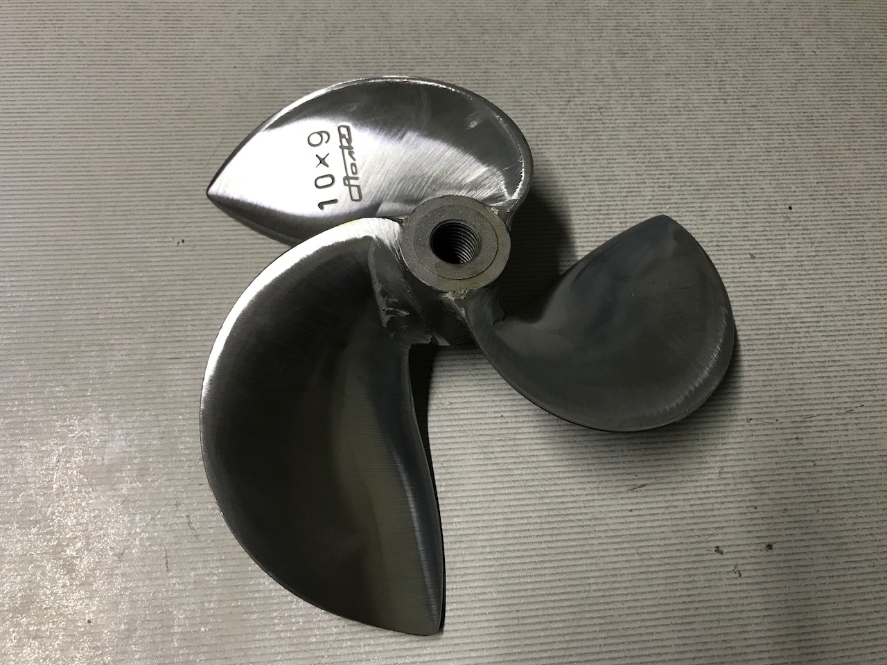

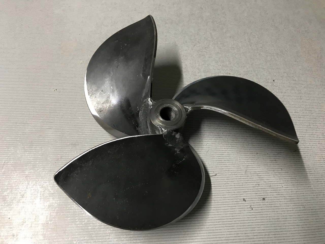

Первые винты с шагом 9 и 10" уже испытали, пока поставили "троечку"
Хороший старт, потом провал... не добирает скорость. С мотором 24 л/с примерно до 35 км/час. При том, что родной дает скорость 40 и 40 с хвостиком.
Сейчас изменил лопасть сделал её более широкую и тоже отправлю на испытания.
Плохо, что полигон для испытаний далеко, сделать новый винт два-три дня, а вот сам перемыл занимает много времени.

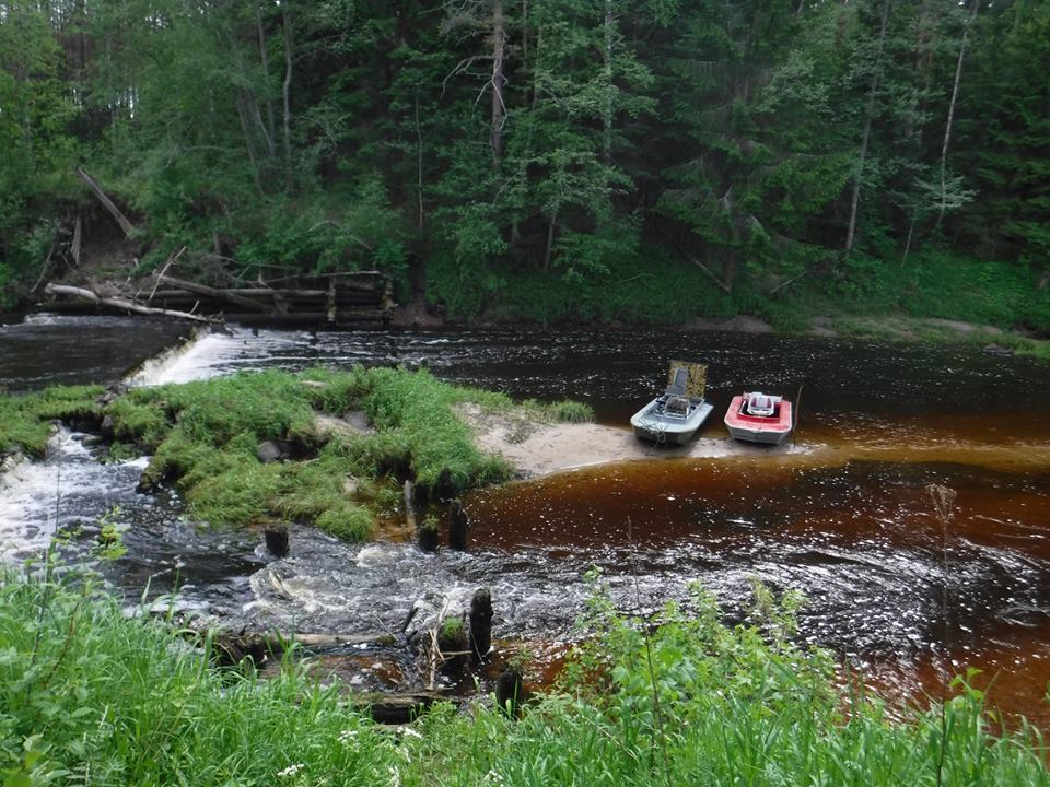

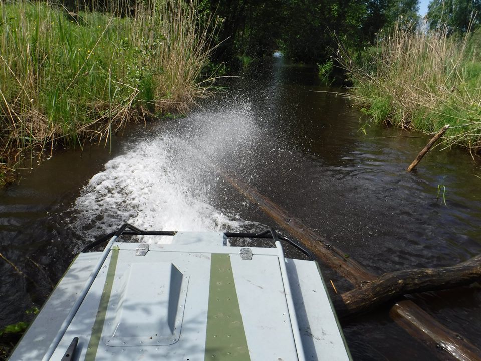

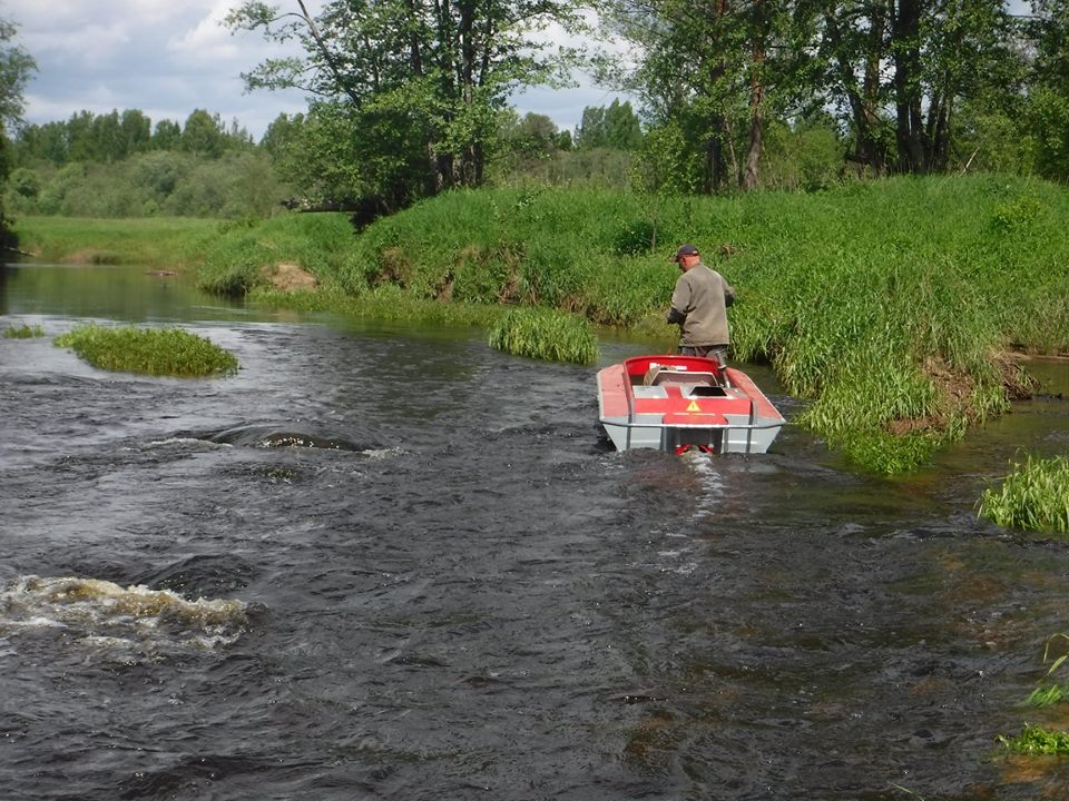

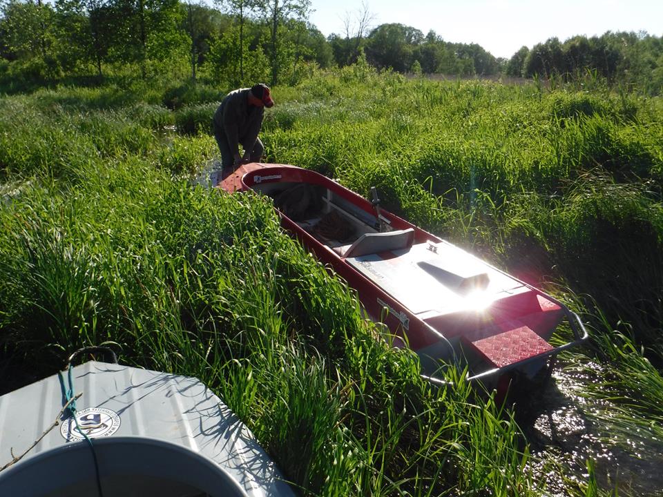

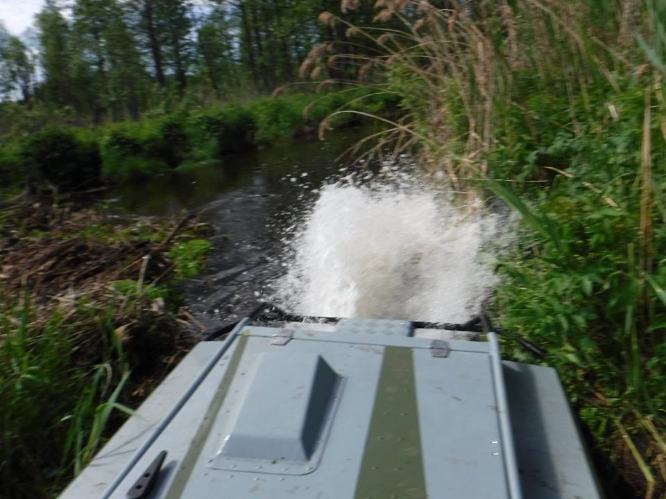

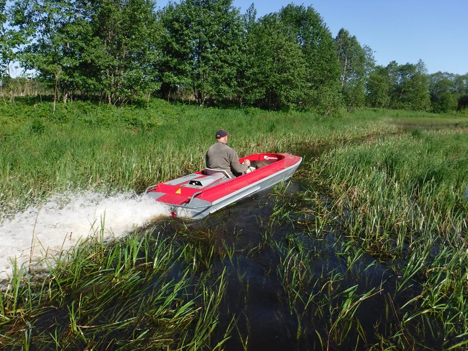

Вот вернулся из небольшой "экспедиции"- это больше было испытания техники.
Скорость - дело десятое, Главное - надёжность. На второй лодке - шел мой знакомый, к технике вообще "никакой" - врач, и при этом - НЕ убился, НЕ сломал, НЕутрахался на ремонтах итд ;)
На лодках стоит сцепление "Техномастер" - если бы его не было, возвращались бы на веслах, несколько раз винт клинил (палки, камни).Доставали - прямой с лодки, рукой 0. 5 минуты (Для безопасности - мотор всё таки глушили, но винт легко врашается, так как нет жёсткой сваязи с валом мотора)
ОЧЕНЬ удобно иметь "холостой ход" - мотор жужжит а в это время можно толнуться шестом, или жахнуть по упавшему дереву бензопилой , так как дерево , которое над водой 0.2-0.5 м не перескочить, и снизу не протащить, и в топях наступить не на что.....торфяник, под которым непонятная глубина....шест 4 м не достаёт дна.

Сообщение дядя Вася » 30 май 2018, 07:45
На "скоростной" лодке - тут очень суицидно.
Главное тут - Надёжность и простота и небольшая Масса. ;)
и тогда Средняя Скорость за ДЕНЬ - будет высокой . :D

Сообщение дядя Вася » 30 май 2018, 22:06
вот в ночной бинокль напарник насчитал 4 лося, дистанция 150 м по дальномеру, это прямо напротив нашего "лагеря".
И медведи есть. Но в этот раз не видели. Но тайменя и лосося нет....врать не буду ;)
