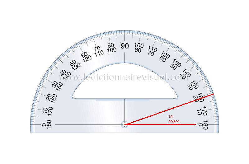

Поправка , от Конрада пришел ответ, что шаг импеллеров у них в градусах(degree), по высоте лопасти , что собственно показывает шкала выше, ну и вот на транспортире..

Это я так понял, 19 градусов на внешней кромке. Но как быть с шагом у корня? Он тоже должен обозначаться.Изображение Или может быть такой вариант, что для винтов скот, шаг у корня для всех моделей одинаковый, и только на внешней , в зависимости от мощности моторы увеличивают или уменьшают угол.Изображение
Зы завтра возьму горку и попробую пересчитать все возможные варианты.
В тридцать градусов мороза делать не фиг вот и займусь от безделья.

Сообщение Сергей Ша » 02 фев 2012, 03:23
<<<<И у меня 25,4 Х19 = 482,6мм>>>
НА число Пи (3,14) разделить ещё надо. Поэтому и питчевый.
<<< шаг у корня для всех моделей одинаковый, и только на внешней , в зависимости от мощности моторы увеличивают или уменьшают угол.>>>
Вполне возможно, во всяком случае для производства точно удобнее, не надо длину ступицы под каждый шаг менять,линейные размеры ВД трогать.
