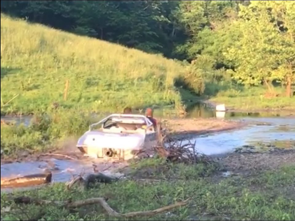

и еще про Этот ролик - https://www.youtube.com/watch?v=o97yEiz ... e=youtu.be
Автор этого ролика сделал Правильные выводы, и чуть позже сделал маленький "джет-багги" и отснял много интересных экспедиций выходного дня. ;) И сейчас наверное снимает, не слежу, так как в нашем Регионе эта лодка не будет ездить.
Маленькая лодка на порядок проще, легче, дешевле , и для небольшой мелкой речки альтернативы пока нет
но инерция мозгА - это самая инертная масса. ;)

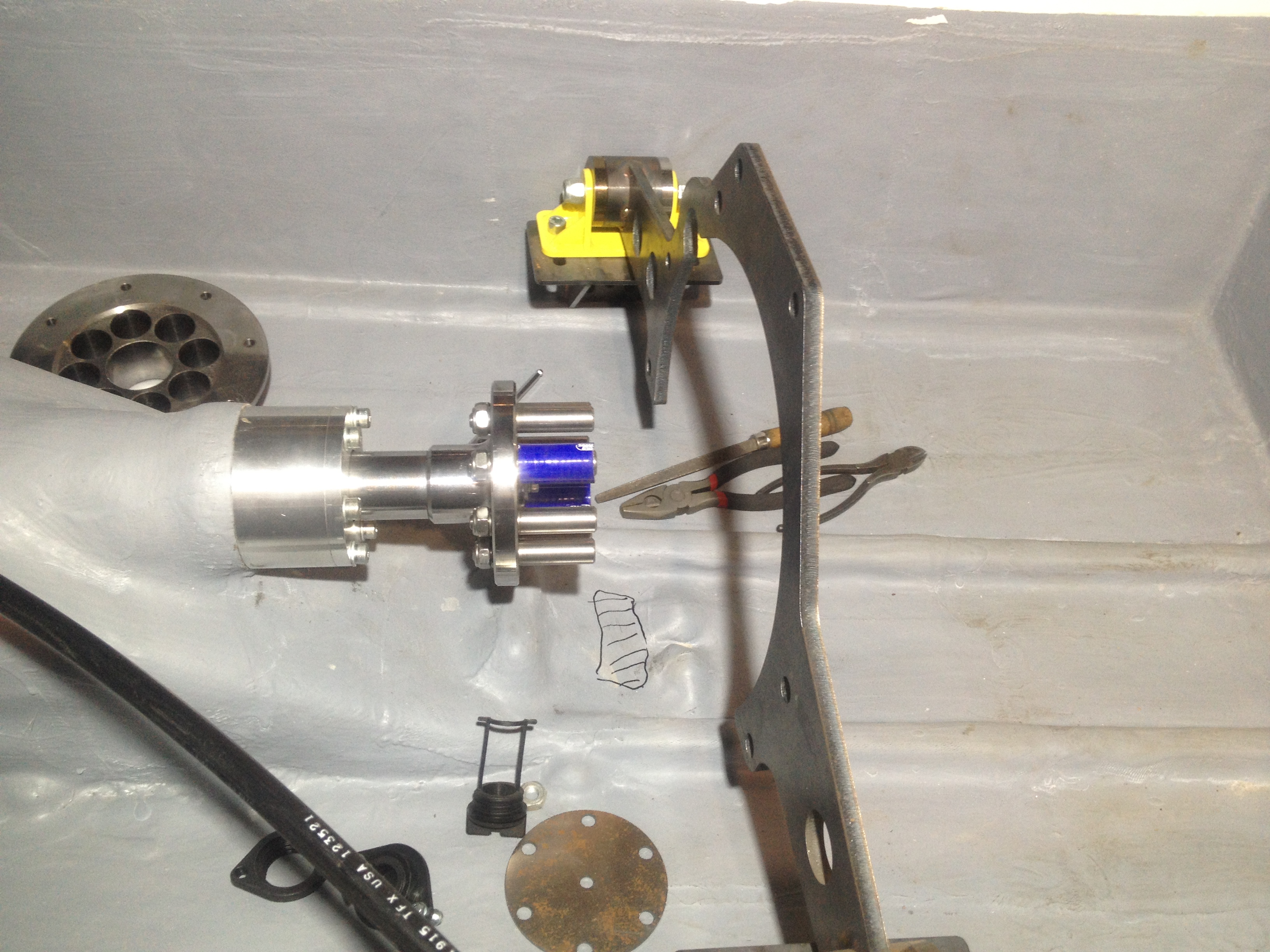

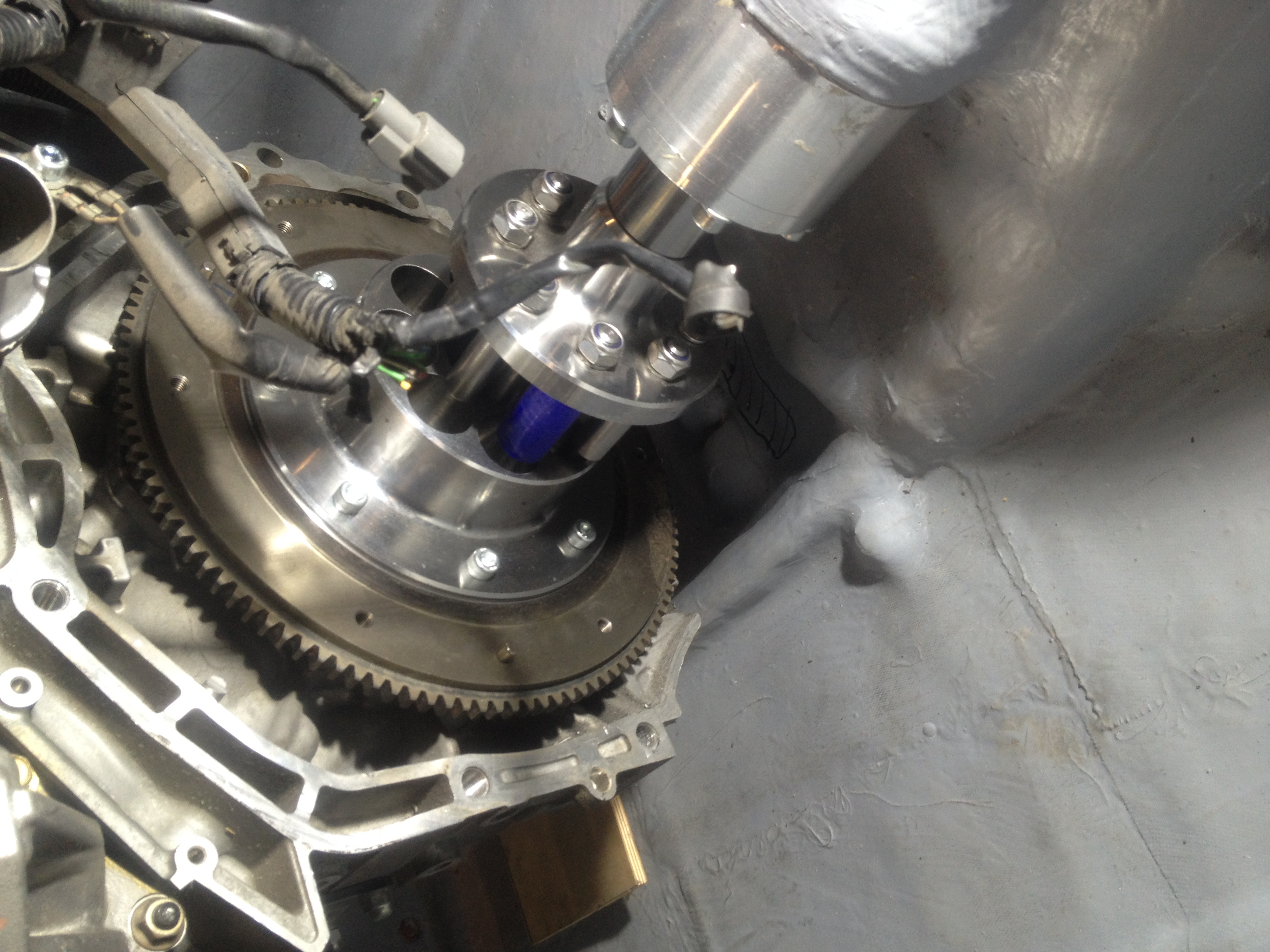

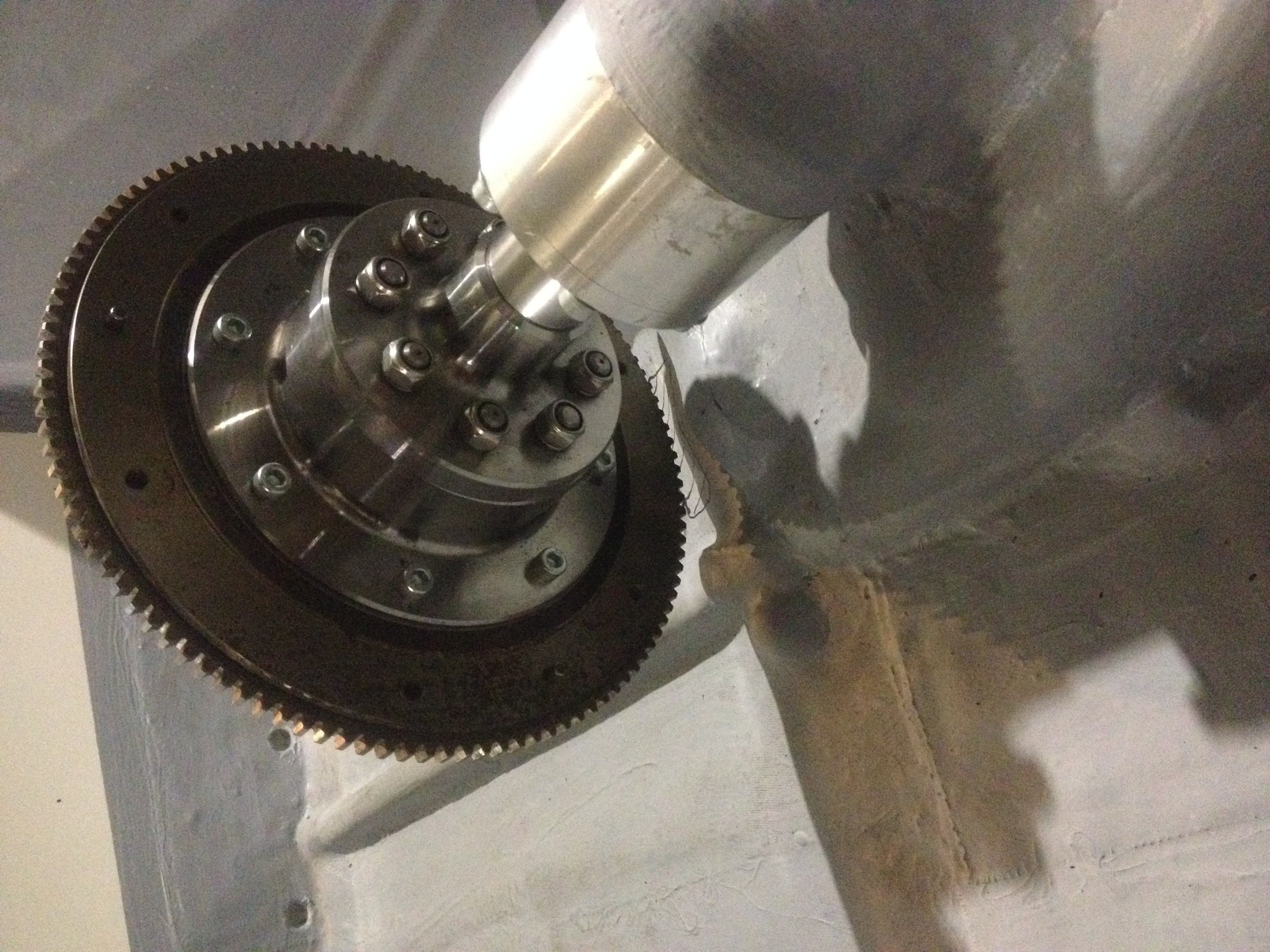

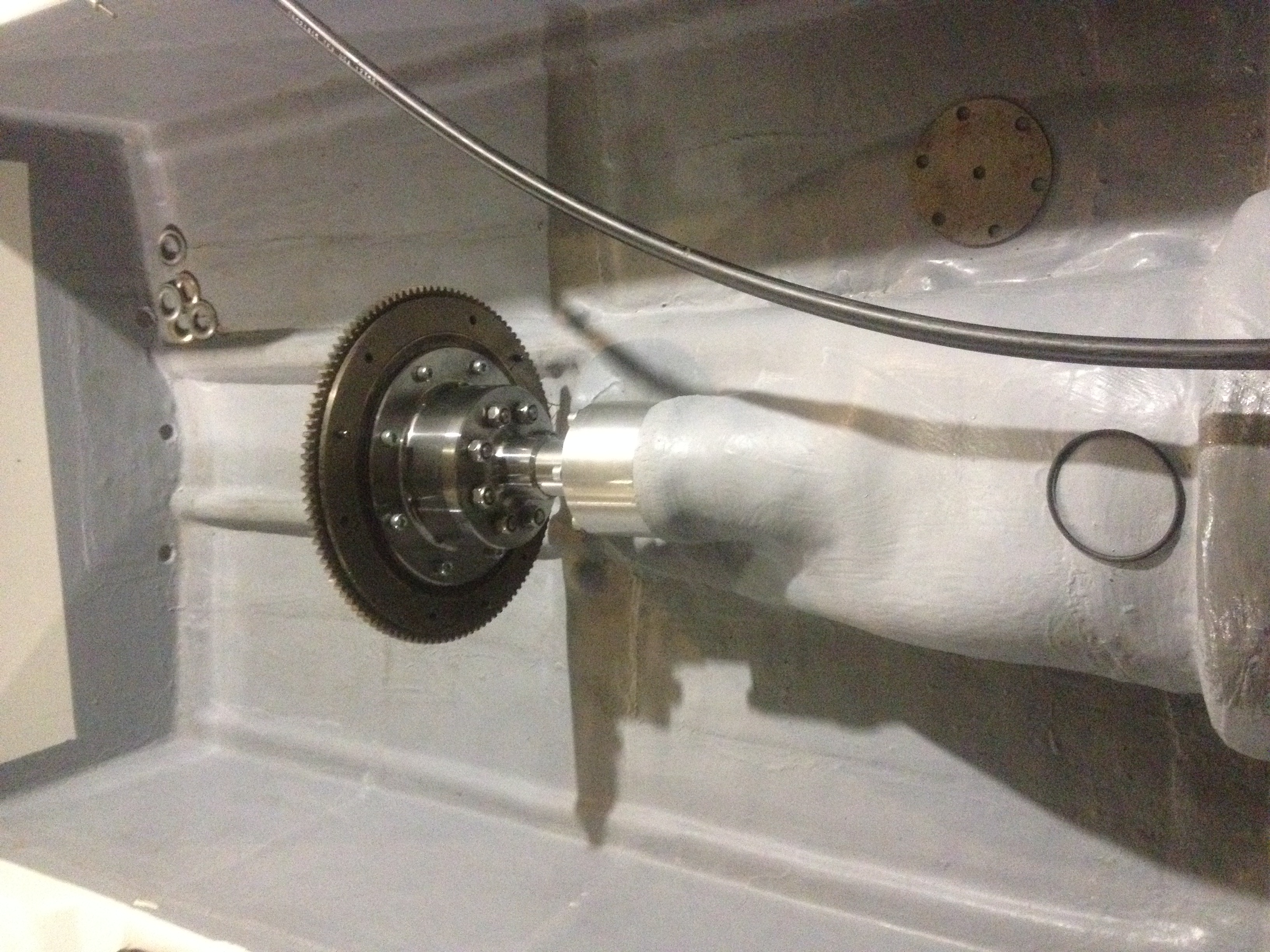

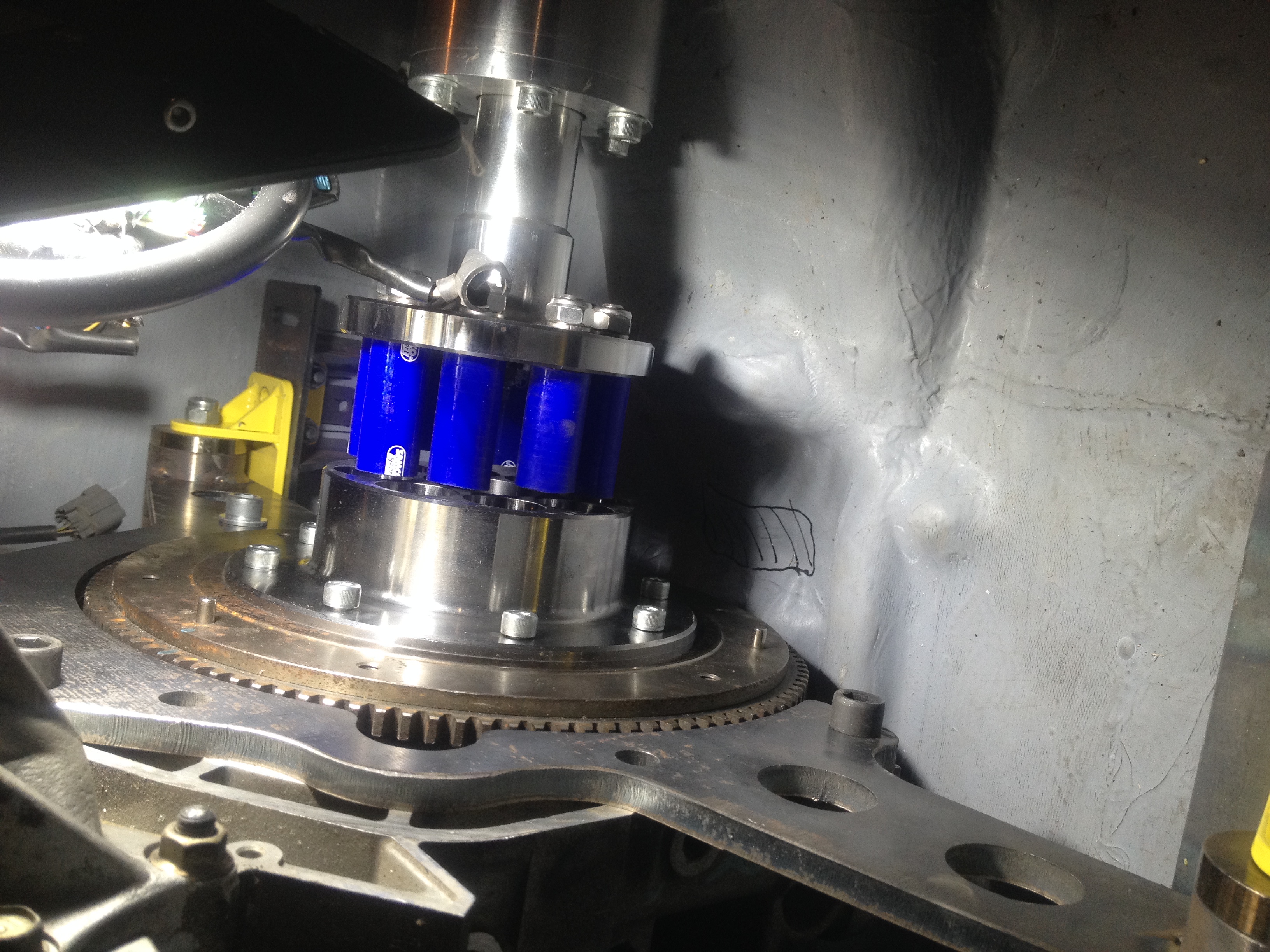

Продолжение темы. Проведены работы по усилению корпуса, т.к. предполагается использование моторов с мощностью 150-260лс. Внутренние поверхности корпуса обработаны топкоутом, который не даст воде проникнуть к стекловолокну. Применен новый безопасный привод, исключающий вибрации и шумы, издаваемые карданными передачами.

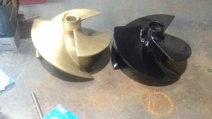

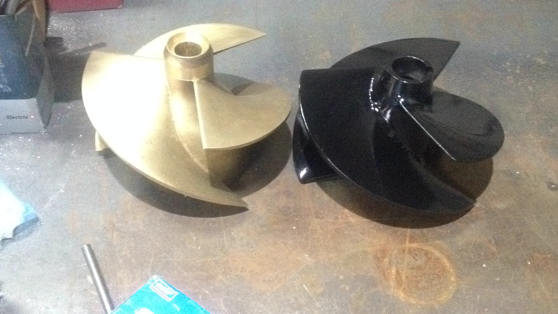

Литой импеллер ф190мм.
Справа черный Сталкера

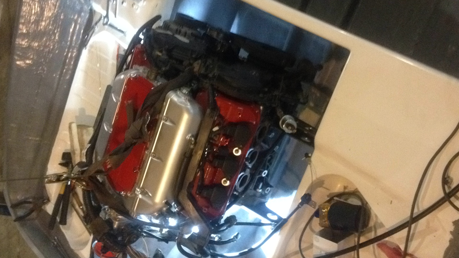

Сообщение ANP » 13 окт 2019, 17:43
Виктор, специально для тебя подвинул мотор вперед, чтоб показать тебе пальцы. Заметьте преимущество моих опор у крепления двигателя. Они при необходимости без возни с карданом за считанные минуты позволяют выдернуть или просто подвинуть мотор.
