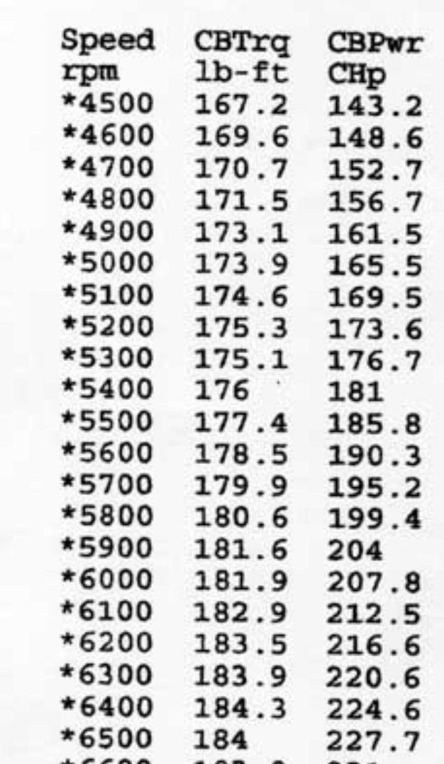

Параметры огого у турбированного и все при полном весе конвертированного движка в 155 кг!
http://www.atkinsrotarymarine.com/dyno3 ... harged.jpg

Сообщение Тимошка Кулешман » 11 янв 2013, 14:23
Судя по графику он начинает работать с 4500 и выдает 140 лс

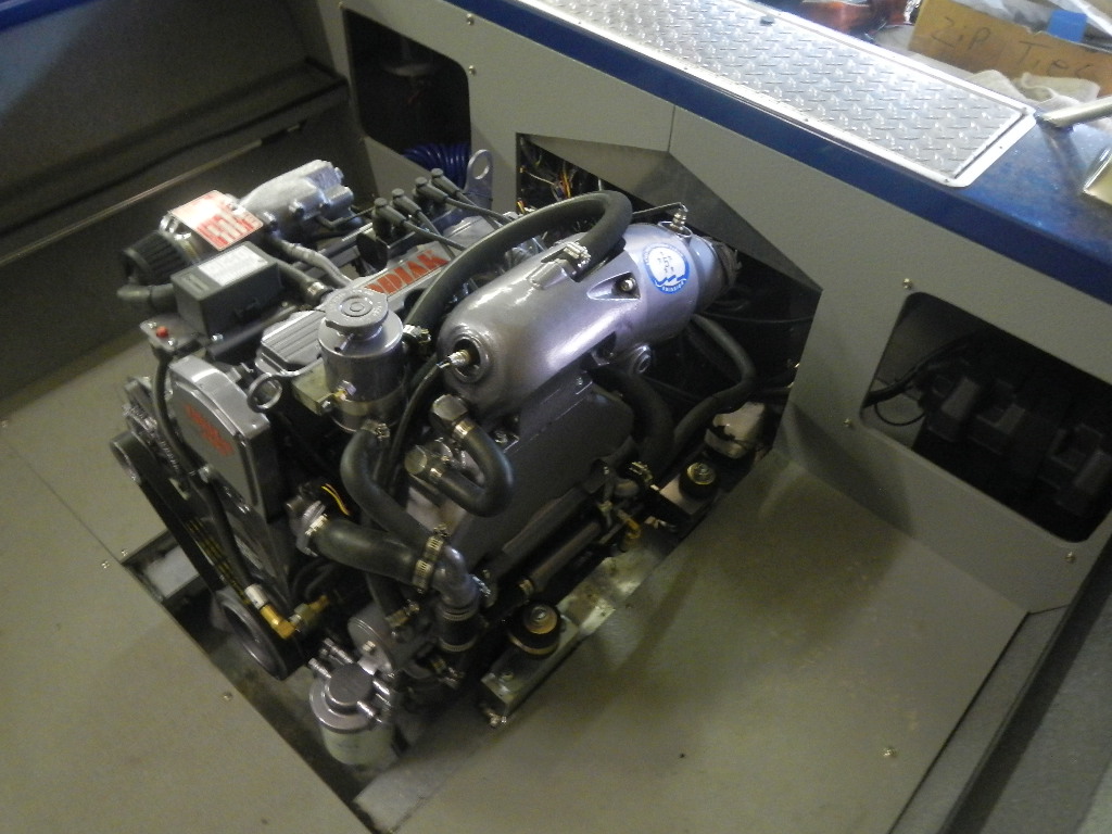

Сообщение BOLT » 18 янв 2013, 18:04
если проще и дешевле - тогда почему его нет? :shock:
ну чтобы так ,как на картинке - купил, из ящика достал, прикрутил, пару фишек соединил, приборы - в комплекте, карданный привод - по желанию.... :cry:
