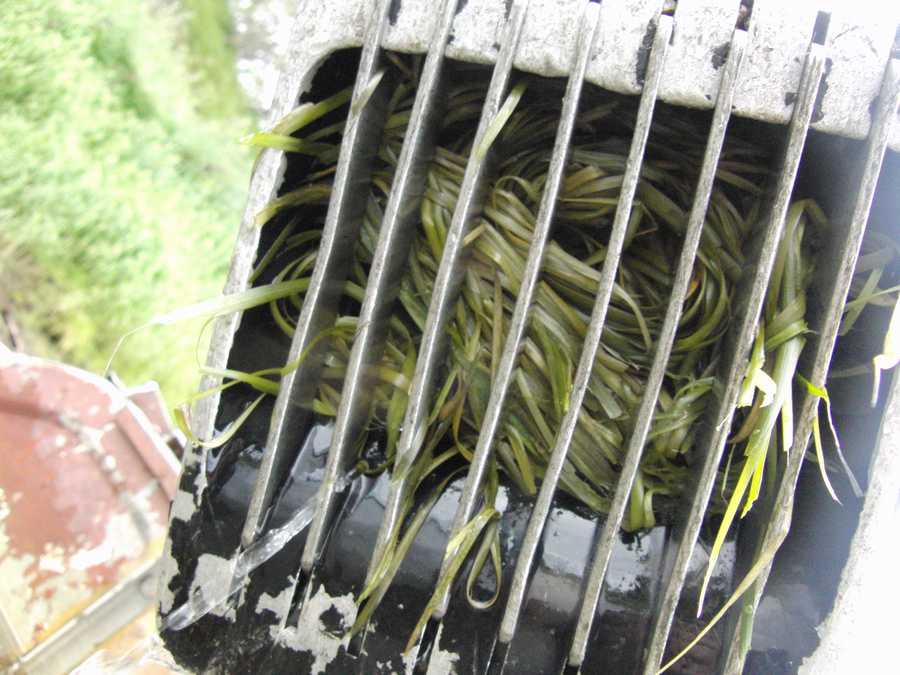

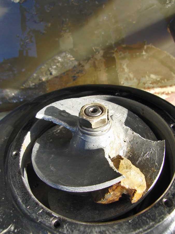

Сообщение дядя Вася » 02 фев 2013, 19:55
Это фотки Афаниасия Бубякина , Сренеколымск.
По траве "улиточник" не ездец..... хотя на северных речках, это не главная заморочка....
по гальке - то же... как то ....не очень.
Детальки из сраного силумина.....как -то не стыкутся с ценой этого "гаджета".
Стоимость запчастей - каждый сам может "уточнить"..... :lol:
Сообщение Сергей Ша » 03 фев 2013, 16:48
Однобокое всё как-то.
Написали бы уж тогда поподробнее, к примеру что Афанасий 1500 км проехал, да и импеллер сломал без решётки.
А можно подумать по траве стационар идёт не забивается. А лучше уж ссылку вставили бы

гнутая решетка, раздолбаный импеллер, зазор с обечайкой - сколько ЭТО реально в процентаХ?

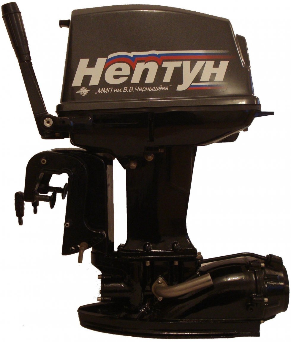

Интересно бы сравнить близкие по характеристикам Агрегаты....
только врятли получится...нету этого завода уже...".вгавно спустили".
Сообщение дядя Вася » 05 фев 2013, 08:45
"Однобокое всё как-то".
всё правильно - тема про" железку".а не про Всё.
Фоторепортаж - замечательный, продавец" улиток" такое точно не напишет...обстоятельно и с фотками про то, чего все обычно "недоговариют".
1. Лодка серийная без доработок - не канает абсолютно
2. С травой - гимморой, если еще торф - то очень канкретный "гимморой" из-за системы охлаждения.
3. Галька - также "гимморой".
Выводы - каждый сам себе пусть делает.
