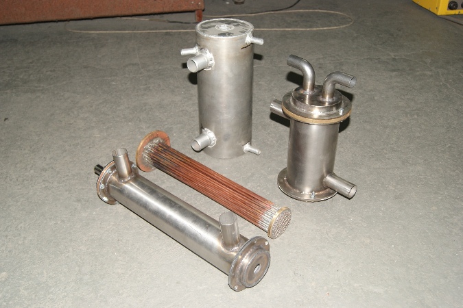

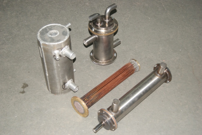

"Толстый" - длина всего ВВХ, без приваренных отводов 250мм (сам корпус с фланцами) диам. трубы 108мм.
"Тонкий" - длина всего ВВХ, без отводов 430мм, диам. трубы использовался 80мм
Материалы - медь, латунь, нержавеющая сталь.
Re: Теплообменник.
Сообщение vaduxa » 05 фев 2012, 21:44
Казантип писал(а):Мы пока только такие пробовали делать. Тот что слева, самый большой, это от Жени Фусо продукт... показал для сравнения размеров. У нас в ввх, внутри, медная трубка диам 4мм и стенкой 0,5мм. ВВХ "толстый и короткий" :D - 0,46 кв.м площадь теплосъема, а у "тонкого и длинного" 0,48. Достаточно для мотора до 200 сил, думаю так.
