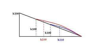

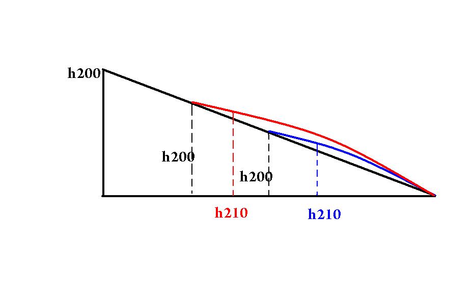

Re: Импеллеры , обмен опытом
Сообщение f_Krueger » 29 янв 2012, 20:26
Серёга, правильно Гоша мыслит. Есть свои нюансы.
Горка для трёх или двухлопастных винтов с постоянным шагом, в принципе отличается только длиной, а технология, тем, что из одного диска можно вырезать только одну лопасть.
А вот для винтов с прогрессивным шагом, горка делается по совсем другой технологии. Очень важный момент, надо учитывать длину будущей лопасти, и горку изготавливать сразу под заранее известную длину.
Если потом, по каким то причинам, входная кромка будет обрезана в другой размер, то шаг винта автоматически изменится в большую сторону.
Когда буду делать себе винт, выложу эту технологию.
Сообщение f_Krueger » 29 янв 2012, 21:10
Главное сообразить как горку построить:-)
вот о чём я говорил, примерно так и горку строить
Сообщение gosha » 29 янв 2012, 21:25
Крюгер,спасибо за рисунок. Вот на нем и видно что будут разные углы....либо кривизна...:-(
