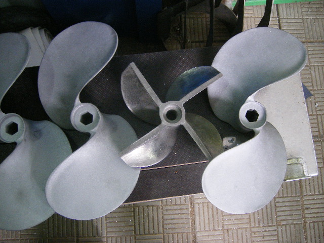

Одну штуку отливать - "экономически дорого", так как доогая оснастка (около 35 000руб)
Михаил и др.
Вот по центру - винт для водомёта по Советскому патенту,( упоминается в открытой печати) но нужно доводить до ума.Много непонятного, и неизведанного.
Этому водомёту - вообще пох. трава ну......и решетки у него нет.
(Как говорят чукчи - "Если гора не идёт к чукче, то пошла она - нах. однако..)
решетка - проще напорядок чем литьё - есть лазарь, он фигачит лист независимо от прочности материала.
да и само понятие "нержавейка" - это огромный список марок материала с разными свойствами.
АНдрей.
Поскольку ты музыкант по основной профессии - написал бы песню, чтоли.....
" про Чудо-решетку".
А пока только перепевы -" У нас есть такие приборы!...Но мы вам про них не расскажем!"
(в начале там - "Меня укусислла Акулла ,когда я стоял в Акеане..!"

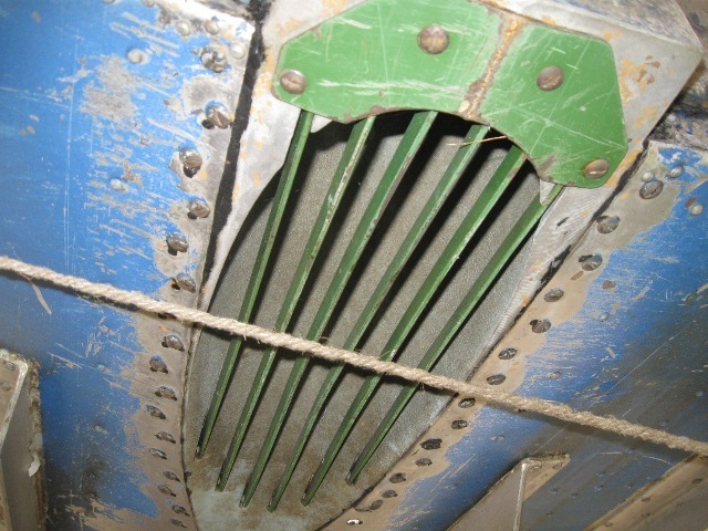

про водометы выпущеные тиражем - кнапо. какие есть рекомендации по изменению штатной решетки водозаборника?

д.Вася один импеллер отливать ДА! экономически не выгодно, это понятно.
Но много уже народу спрашивает про нормальные импеллера. А их как не было так и нет .
Может и наберется нужное колличество нуждающихся для минимальной партии. А там смотриш и на поток пойдет.
Мне тоже нужен импеллер *200 к КНОАПа. Чем 7000 отдавить за Напильнико-косорукую балванку, а потом думать когда отвалится. Лучше раз отдать 10-12. Если качественное изделие не жалко д.Вася.
То- же и с решетками. Это мнение не смыслящего в Водомутном деле Покупателя.

WebBoat писал(а):про водометы выпущеные тиражем - кнапо. какие есть рекомендации по изменению штатной решетки водозаборника?
Вот тут про решётку. полосы из тройки нерж, основание пятёрка . Для кнапо можно на пару полос больше. За один день не спеша изготовили.
http://www.forumjet.ru/viewtopic.php?f=5&t=339&start=20

дядя Вася писал(а):Крюгер
Михаил и др.
АНдрей.
А точнее где писалось про водомёт которому трава похрену? И сколь всё же винты на кнапо стоять будут(ведь они бюджетные, а значит народные и востребованы, а значит их выгодно подорвать)
интересует замена штатных пластин на усиленные. Штатная проточка под крепление пластин в корпусе ВД 7.5 мм. Толщина штатной пластины 4 мм с заклепками на концах.
Имеем 2 пары коротких пластин длиной 464 мм, пара пластин средней длины 562 мм, пара длинных пластин 608 мм. Всего 6 пластин с расстоянием 21-25 мм.
Увеличив толщину пластин до размера проточки крепления в 7.5 мм уменьшится, расстояние между пластин на 3.5 мм, а значит можно удлинить вал и вставить проставку между РК и спрямляющим около 20 мм, т.к. SKR больше не рекомендует. Тек же можно увеличить ширину (высоту) пластин с 18 мм до 25.
Какая марка металла подойдет для изготовления усилинных пластин решетки водозаборника для кнаапо? Чтобы был жесткий при максимальной длине 608 мм, не ломался, чтобы не возмущал входящий поток вибрацией?
Какой должен быть профиль кромок решетки?
Если кто-то делал подобное, прошу поделиться опытом с фотографиями. Так же интересно узнать теоретические мнения на этот счет.
штатная решетка
