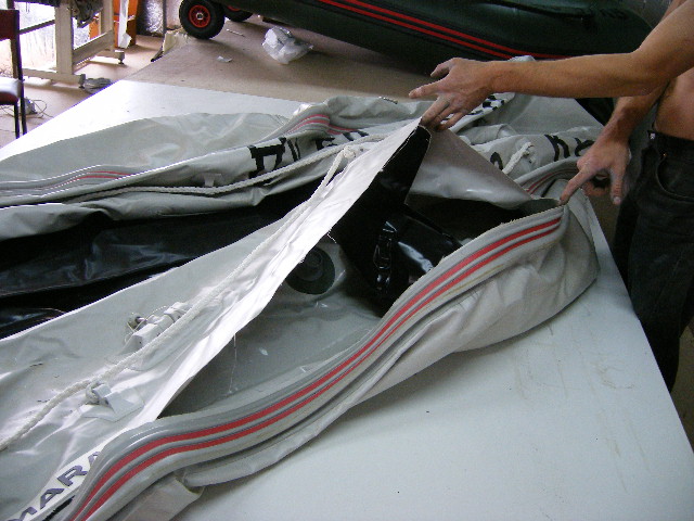

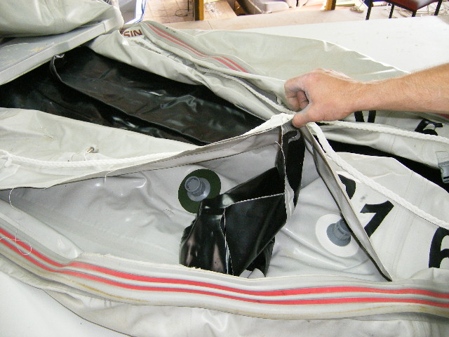

Большой гимморой - пробоина около формованных деталей.
в половых условиях - заделать очень сложно.

1. Обычные пайольные лодки - на каменистой речке мрут быстро - эффект "молот и наковальня" в месте, где пайол касается днища, около баллона, и перед транцем - когда едет по камню, днище прогибается, перед транцем - удар и разрыв. На "задиаке-футуре", которую расхваливают , как "самую крутую водомётную лодку" , транец имеет ярко выраженную форму "крыло чайки", и в этом клюве отверстие под сливной клапан - это та самая "дырочка , по которой рвётся туалетная бумага", то есть по отверстию клюв при ударе отламывается, это УЖЕ признают даже "радикальные джет- гандольеры" и сразу .....его отрезают, и пытаются придать другую форму транцу, чтобы как -то вписать водозабор улитки.

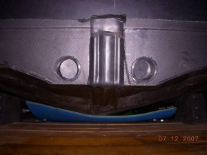

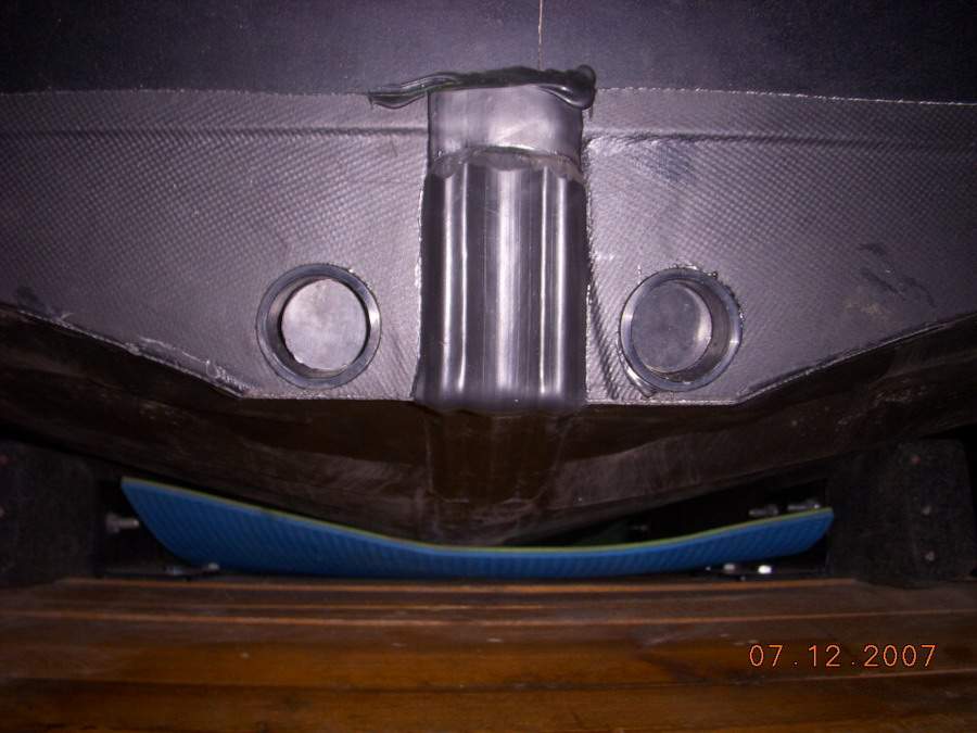

вот интересные картинки, повешенные "странным" продавцом Задиаков и улиток.(мотолодка.ру Вова-междуречеснкий....почитать его монологи - можно набрать материал для диссертации ...в институте им. Сербского... :lol: )
1.Передка Задиака (непонятно, сразу новой лодки или после отлома "клюва" но не важно).
Переклеивать новый задиак.... я бы не решился.По технологическим соображениям)
НО если это ремонт - то деваться некуда.)
Расуждения про "баллончики", которые "подпитывают" водомёт - это пусть каждый сам на себе проверяет. ;)

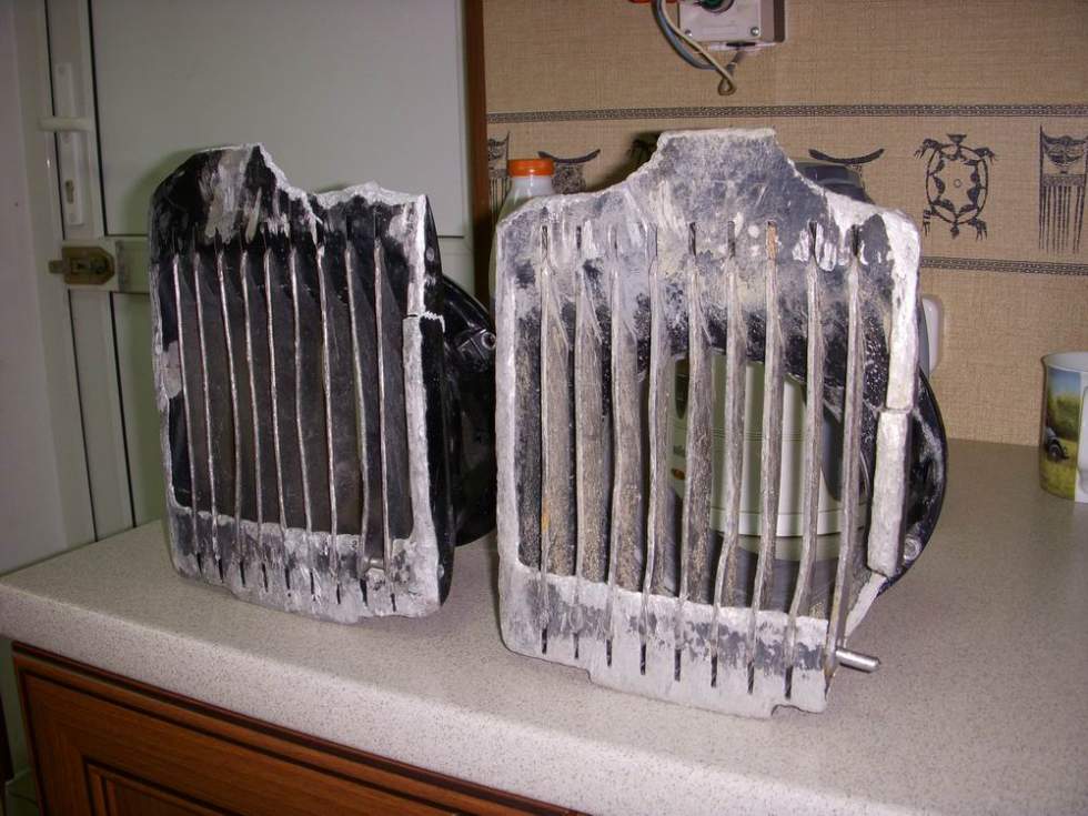

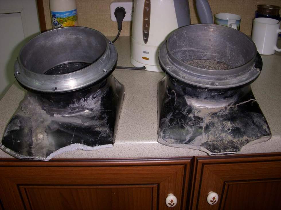

2. Красивое импортное слово -"Интейк" почти как "Интеко".
Расходник, по 15 000руб за штуку. :shock:
