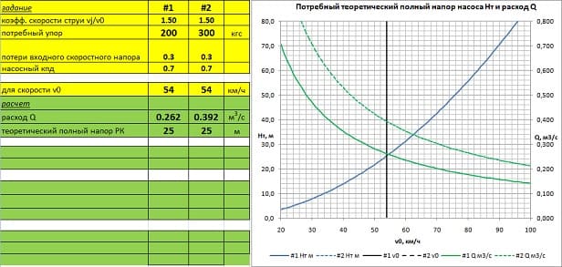

Дальше графики будут другие. Из прежних возьмем на заметку только цифры упора и скоростей. Графики будут содержать 2 варианта расчета. В исходных данных будем менять только 1 параметр и смотреть на что он влияет.
Попробуем на графике Q-Hт.
Зададим Kj, потери и 2 варианта упора, посмотрим, как будут расход и напор зависеть от скорости
Видим, что при увеличении упора кривая расхода сместилась вверх, а кривая напора осталась неизменна. То есть, с ростом желаемой скорости надо увеличивать напор насоса, с ростом упора - расход.

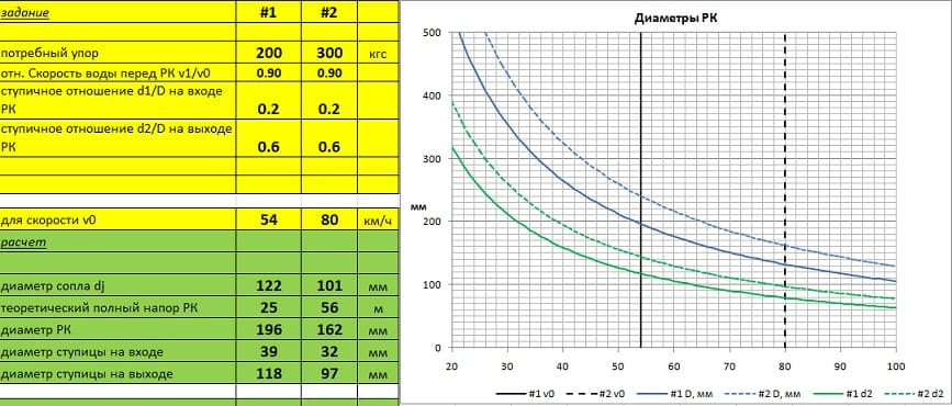

Теперь попробуем подобраться к определению диаметра РК. Я говорил выше, что нам придется подходить к проблеме с разных сторон, попробуем подойти с одной из…
Опираясь на график Папира, мы определили, что оптимальная скорость на входе в приемную трубу 0.9 от Vo. От приемного отверстия мы должны подвести поток к РК. Мы можем подвести его трубой постоянного сечения, сужающейся трубой (конфузорно) или расширяющейся трубой (диффузорно). Конфузор и диффузор – это всегда дополнительные потери напора, поэтому подводить прямой трубой выглядит логичным решением.
Более того, если мы зададим скорость перед РК 0.9 от Vo и попробуем посчитать коэффициент поджатия, а мы помним, что оптимальный коэфф. струи лежит в диапазоне 1.4…1.6, то увидим, что КП у нас будет находиться в диапазоне 1.5..1.8 !!!!
Эврика!! Все сходится, вот он дедами завещанный КП. Какого хера, тогда, спрашивается, ты нам плёл, что это не работает?
Не будем торопиться. Может так, а может и не совсем так. Посмотрим, для начала на метелки.
Диаметр ступицы зададим в долях диаметра РК. 0.2 на входе и 0.6 на выходе. Выход, правда, нам пока не интересен, но так, заранее.
Получили:
196 мм для 54 км/ч и 200 кгс упора
162 мм для 80 км/ч и 300 кгс упора.
Переваривайте пока эти цифры, а я позже продолжу.

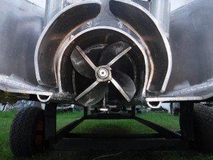

Re: насос ВД
Сообщение дядя Вася » 28 авг 2021, 14:56
гребной винт в "почти трубе" - это у меня. :D
ибо за......лся я с этими вашими "педальными решетками" , не речке Средней полосы , больше 50 м не проехать. :D
вот у катрана - и графики красивые, и бассейне замеряли , и ЦНИИ Крылова сделал расчеты а в реальноти - хервам, любители водного экстрима. :lol: :lol:
