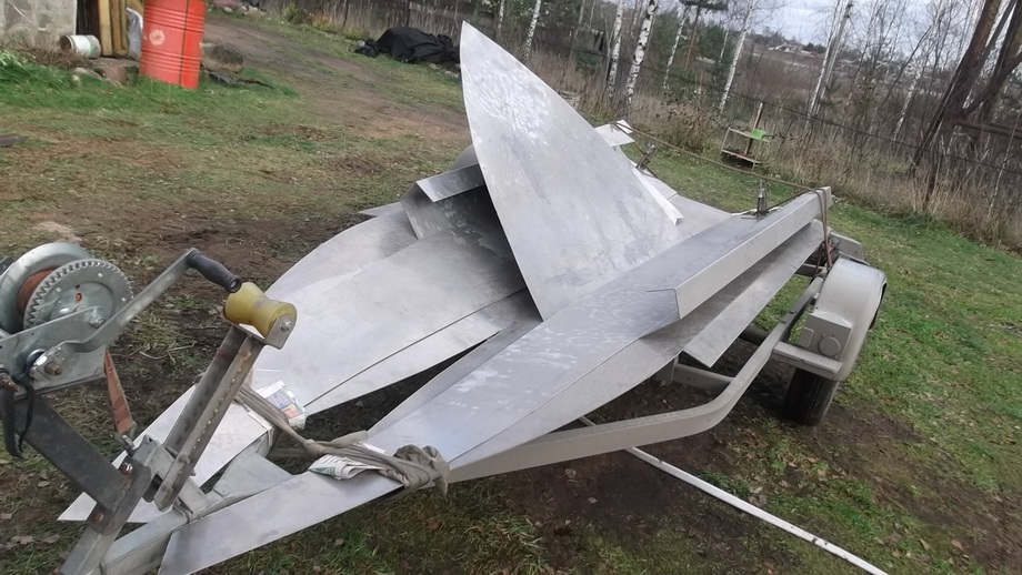

Движитель – водомет с конвертированным автомобильным двигателем.
Привезли полный комплект лодки

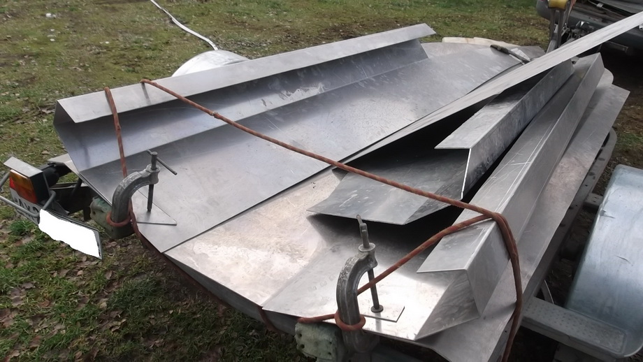

Сообщение S_Boroda » 04 дек 2012, 18:43
Лазерный раскрой и гиб металла на одном заводе

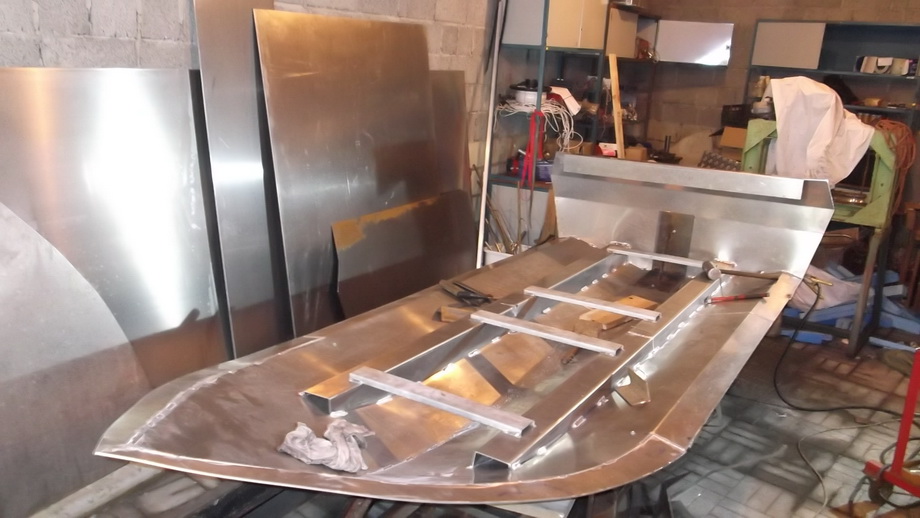

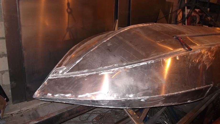

Сообщение S_Boroda » 04 дек 2012, 18:45
Изготовлен стапель.
Начинается сборка
S_Boroda
Сообщений: 381
Re: Строим Джет-Багги
Сообщение S_Boroda » 04 дек 2012, 18:47
Сборка занимает мало времени.
Все детали почти идеально встают на свои места.

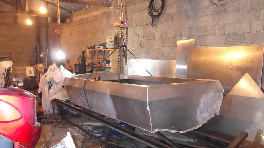

Сообщение S_Boroda » 04 дек 2012, 18:48
Контрольное взвешивание

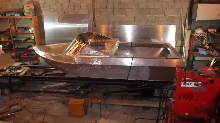

Сообщение S_Boroda » 04 дек 2012, 18:49
Почти все готово.

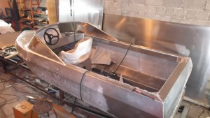

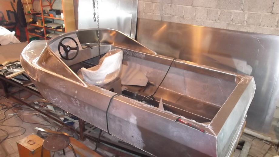

Сообщение S_Boroda » 04 дек 2012, 18:51
Установили кресло пилота и рулевое управление.
