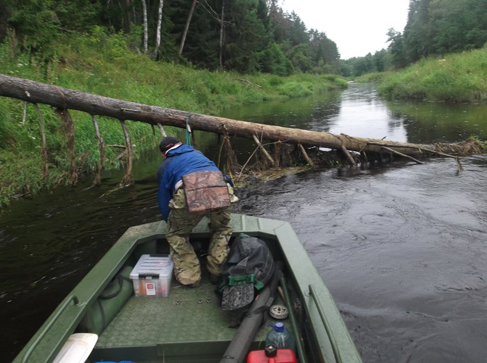

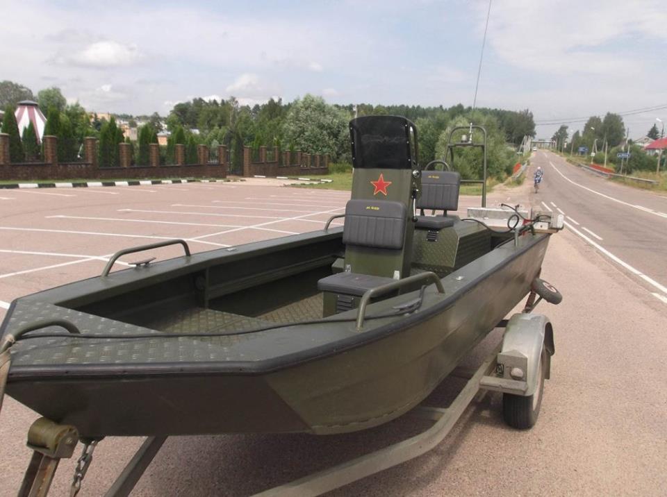

Сообщение дядя Вася » 15 апр 2018, 17:59

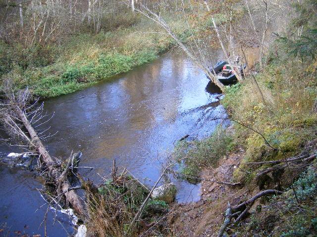

в нашем регионе - удобство работы с лодки Бензопилой, совсем не последнее дело.
Вот поэтому тупое копирование зеландцев - НЕ канает.
(фото и лодка - мои,)

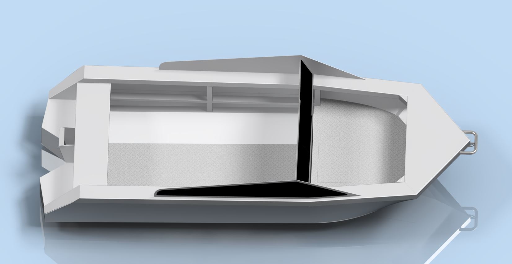

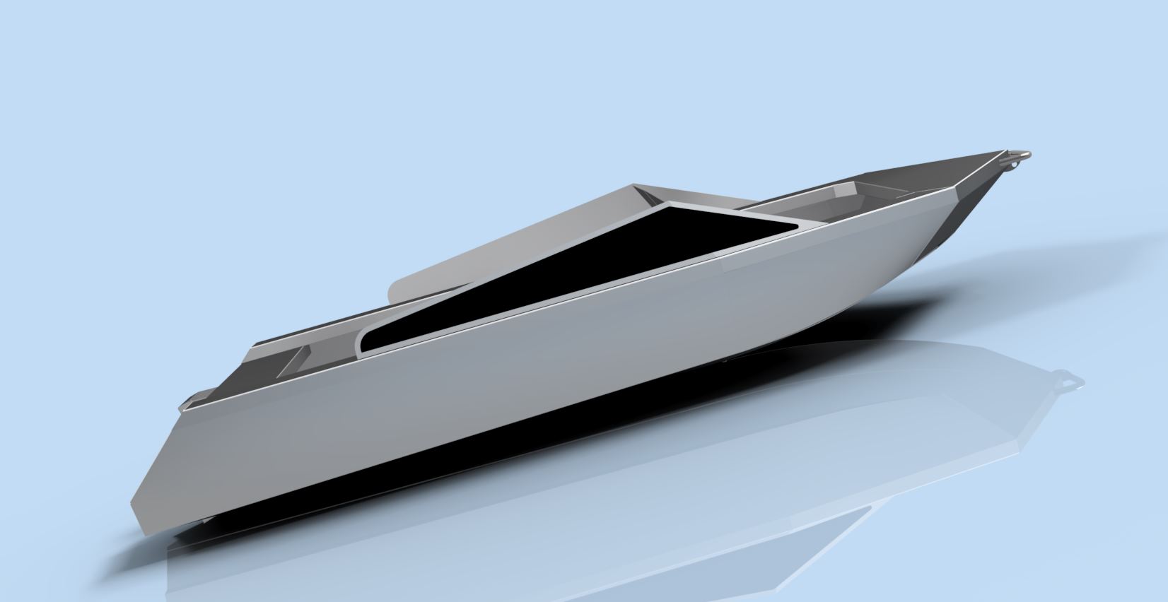

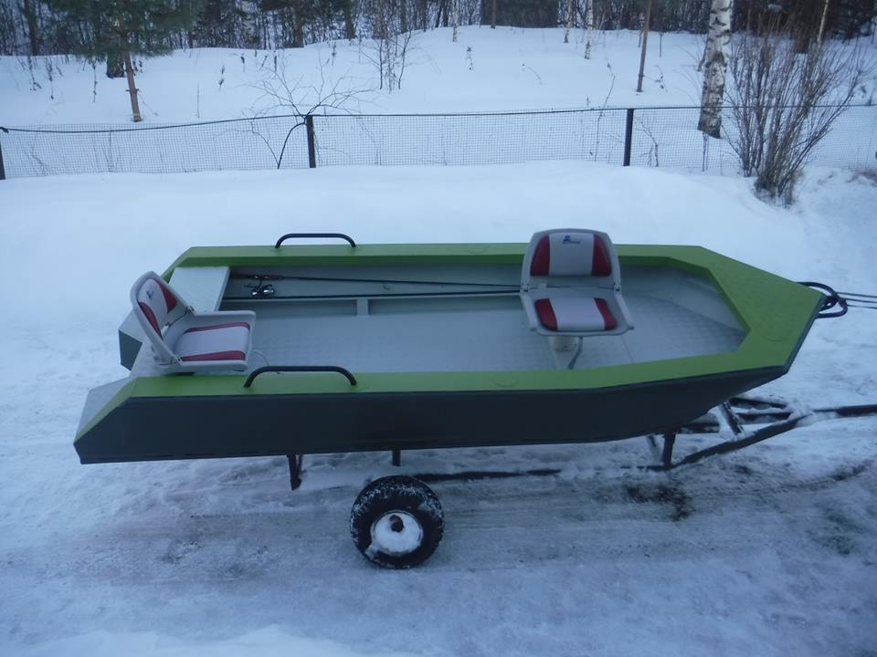

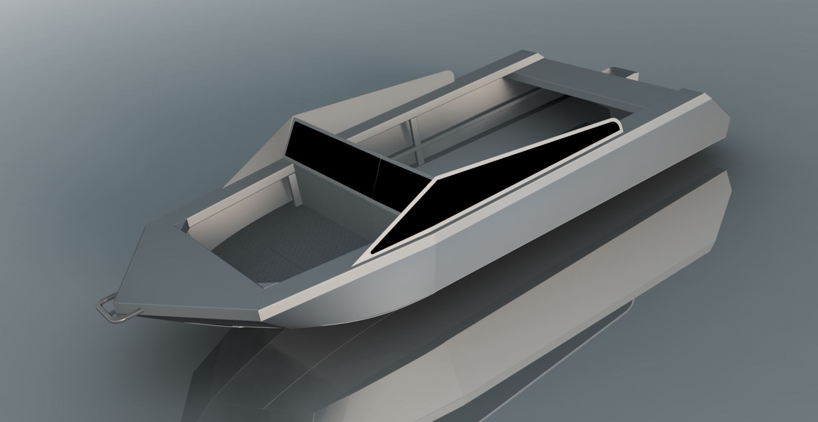

Сообщение дядя Вася » 15 апр 2018, 22:23
вариант с мухобойкой
Re: "Джет-багги 2"
Сообщение дядя Вася » 15 апр 2018, 22:24
Такой - нравится практически всем.
Но -холодно

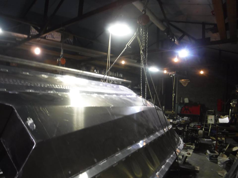

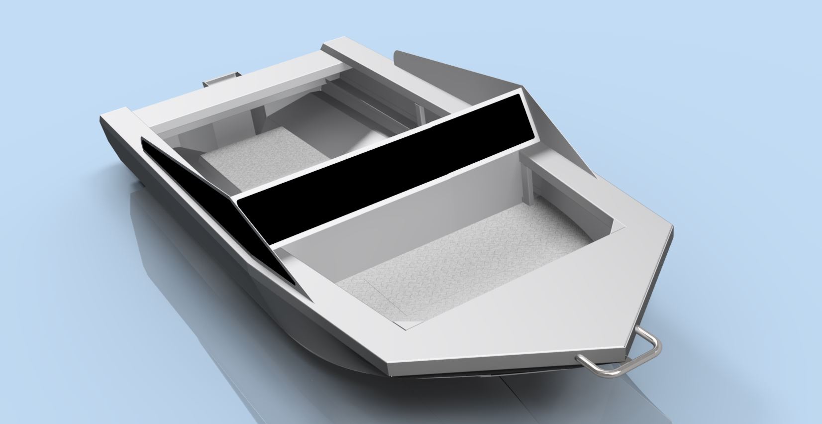

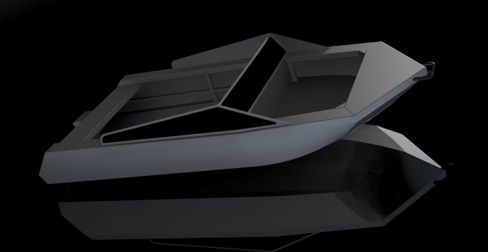

Сообщение дядя Вася » 17 апр 2018, 23:40
стёкла - из металла, так надёжнее ;)
Re: "Джет-багги 2"
Сообщение ANP » 18 апр 2018, 00:05
Дядя Вася, какая килеватость, есть вид "снизу"?
Re: "Джет-багги 2"
Сообщение дядя Вася » 18 апр 2018, 00:27
12 град. Центральная часть (до редана) - 4-6 мм дальше 3 мм.
Re: "Джет-багги 2"
Сообщение ANP » 18 апр 2018, 00:32
Не много для мелких речушек?
Re: "Джет-багги 2"
Сообщение дядя Вася » 18 апр 2018, 09:53
"Брони - много не бывает" ;)
А по массе - интереснный эффект "несущий брони". Это применялось на ИЛ-2
Заимствовал у зеландцев.
Когда сварил свой первый "Джет-багги" , всё днище - 4 мм, без набора, только 2 лонжерона , взвесил - получилось столько же , как у "Немана".
С корпусом - мне всё понятно.
Проблема осталась -с приводом, вот тут копирование зеландцев не канает. Я имею ввиду наш регион - Нечерноземье это раньше называлось.
В Сибири , где условия похожи на Зеландию, всё проще - классический водомёт, но чтобы не зависить от "ямаховских" позолоченных запчастей - надо свой делать , из Железа. Да просто из "чернухи" - все должно ремонтироваться в условиях деревенского гаража.
Нужен - "Самуил -NEXT". Моторов недорогих воздушников - навалом сейчас.
Лето покажет, насколько жизнеспособный новый привод , который сделал зимой.

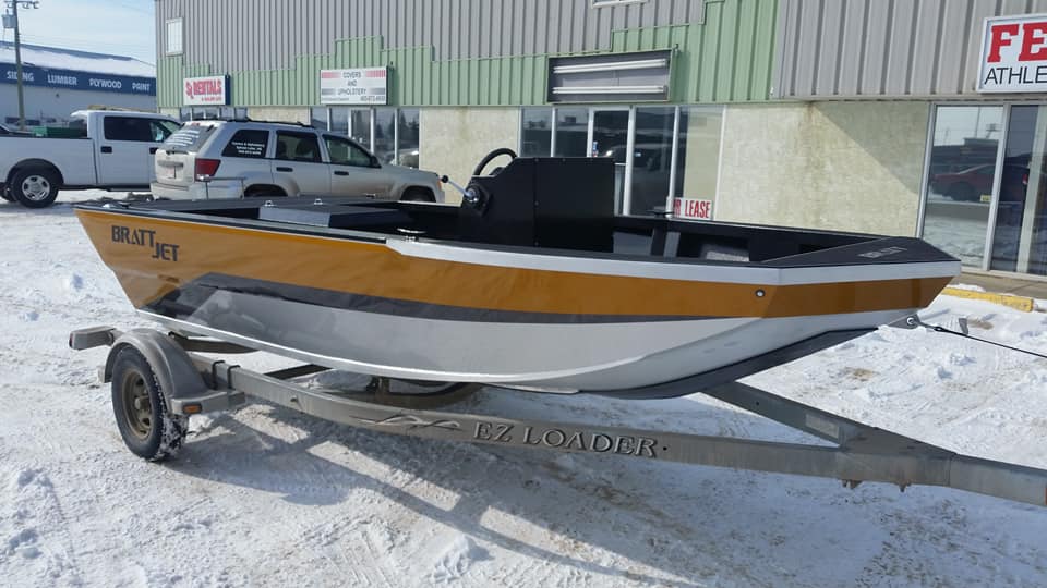

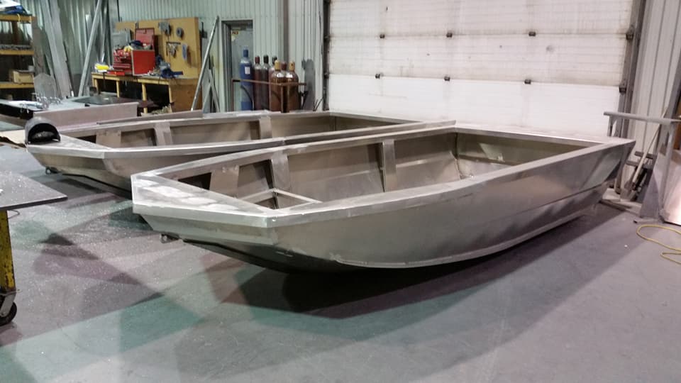

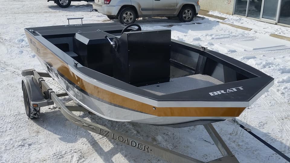

Re: "Джет-багги 2"
Сообщение дядя Вася » 19 апр 2018, 22:22
Канадский близнец.
Сделан позже.
