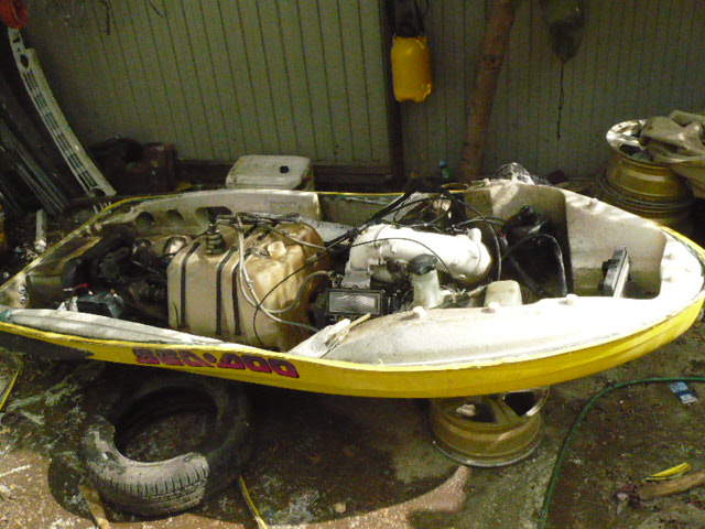

Сегодня вскрыли донора.

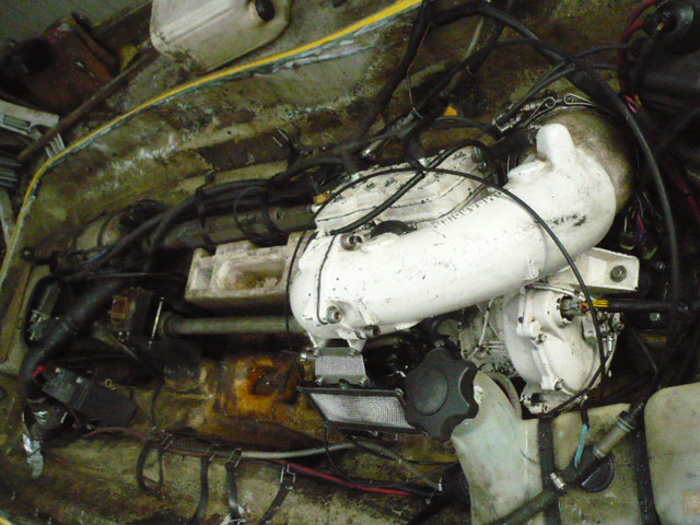

Сообщение Artem_163 » 05 сен 2012, 21:14
И взвесил агрегаты: двигатель с коллектором 55кг
водомет с валом 8кг (без водовода)
Аккумулятор 5кг
глушитель 2кг
проводка 3кг
Думаю с водоводом будет около 80кг

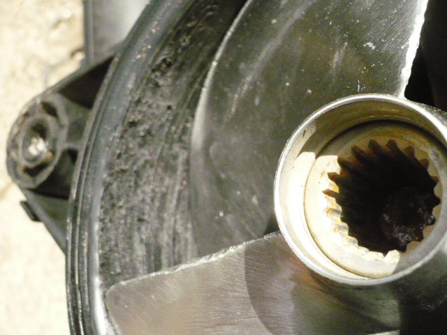

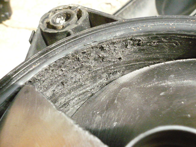

Сообщение Artem_163 » 05 сен 2012, 21:23
Сразу вопрос какое уплотнение должно быть на валу водомета? У меня просто металическая втулка внутри резиновой гофры, да там еще и зазор между втулкой и валом милиметров 6, разве так должно быть?
с таким кольцом он развивал 85км/ч.
На лопостях видны следы разрушений от кавитации
Artem_163

Сообщение дядя Вася » 05 сен 2012, 22:35
на фотке - не кавитация а скорее это абразивный износ.
Кольцо - расходник
см. новозеландсий форум - там много интересных моментов по "Джет-динги".
С гидриковским водомётом есть гимморой по установке - нет дейдвудного подшипника, вал не передаёт осевой нагрузки, но требует очень точной соосности.
В гидрике - все сделано в прессоформах,(корпус с водоводом, моторная рама итд.... и еще регуровочные шайбы.
Нужно иметь приспособу для выставления соосности водомёта, вала, коленвала.
Я делал из лазерной указки. Схема - есть на сайте вебера.
Если "не угадал "- всё разлетится вгавно...обороты большие

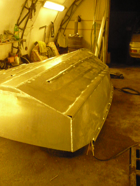

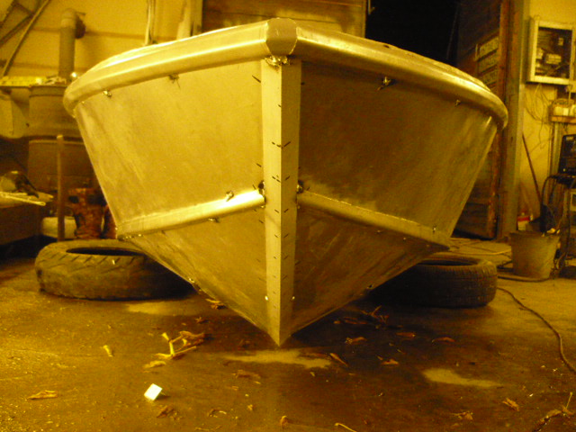

Re: Север 370 АМГ и водомет от гидрика.Начало.

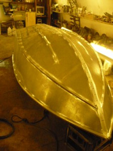

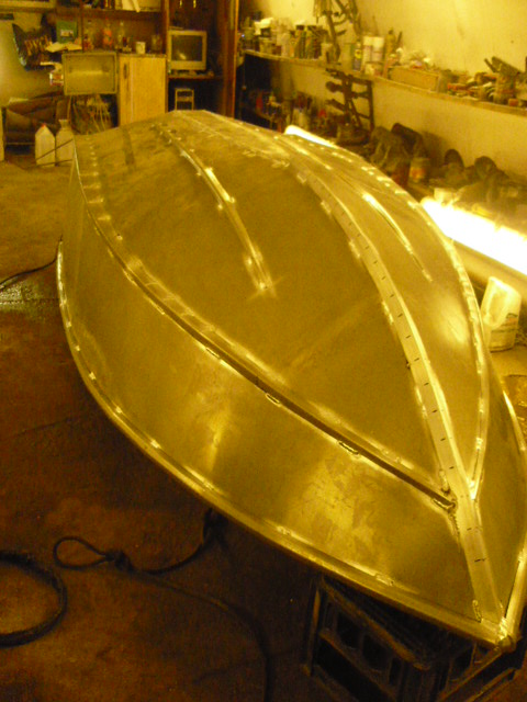

Сообщение Artem_163 » 14 сен 2012, 20:22
Сегодня закончил с корпусом.
