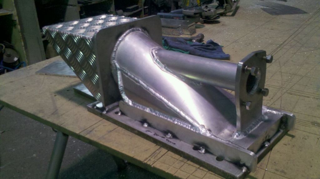

Сообщение дядя Вася » 04 сен 2012, 17:28
варить..... надо.
можно снять слепок(гипс, бетон...) с оригинального водовода.И на нём из кусков варить можно чуток чеканкой позанимацца...
пидальнную ришотку - лучше пока не ставить, очень узкий водовод, есть вероятность...гиммороя.
Но главноё - очень маленький зазор между ротором и статором....поэтому полноценый "багги" может пока не получится.
Ну и по корпусу - это пока...не совсем" багги"
Есть такой принцип - от простого к сложному. ;)

Сообщение дядя Вася » 04 сен 2012, 17:35
вот такую штуку - очень полезно иметь...".чтобы ни одна тля не сомневалась". :D

Сообщение denis saveliev » 04 сен 2012, 19:52
дядя Вася писал(а):варить..... надо.
Да оно и непонятно, как от гидрика водовод ставить????? :? :?
Чета не ясно, как пласмассу в железный корпус воткнуть. По любому варить нужно....
Да и педальная решотка на мой взгляд тоже пока ни к чему, гидриковый водовод действительно узковат
