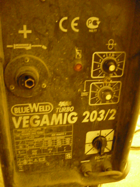

Сообщение Artem_163 » 25 авг 2012, 22:10

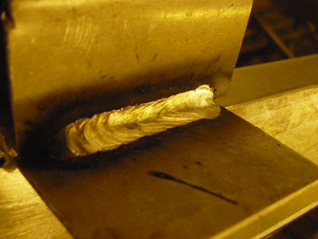

Сегодня варил набор полуавтоматом, скорость очень высокая, проволока 0.8 кончилась, есть 1.2мм, но под нее нужен новый тефлоновый канал. Завтра в магазин в Самару...

правда это 2мм+2мм небольшой перегрев, на тройке все ОК.

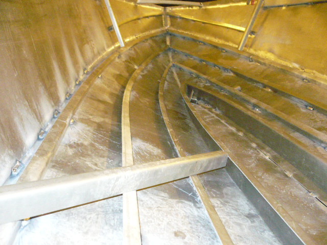

Re: Север 370 АМГ и водомет от гидрика.Начало.
Сообщение Artem_163 » 26 авг 2012, 19:47
так дно и борта из 3-ки, лыжа будет 3+3мм. набор частично 3мм и 2мм.
Artem_163
Сообщений: 284
Сообщение Казантип » 26 авг 2012, 20:13
нее... днище 4мм, борта 3мм, транец 4мм. так лучче
набор какой будет? зачем в наборе металл 2мм ? Только 3мм надо
Сообщение Artem_163 » 26 авг 2012, 20:49
Не забывайте у меня размер 370 и вес общий примерно 300кг.
Набор продольный, кили около лыжи 3мм остальное 2мм.

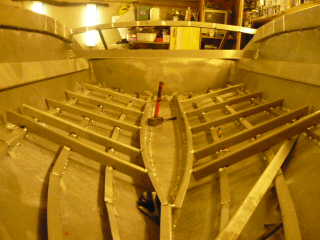

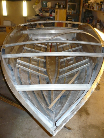

Сообщение Artem_163 » 26 авг 2012, 20:51

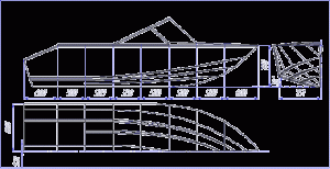

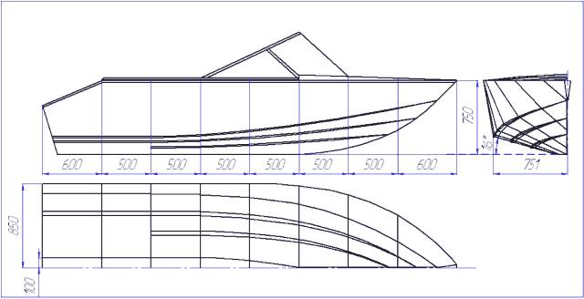

вот для наглядности...
Сообщение dima.olenyuk » 27 авг 2012, 04:21

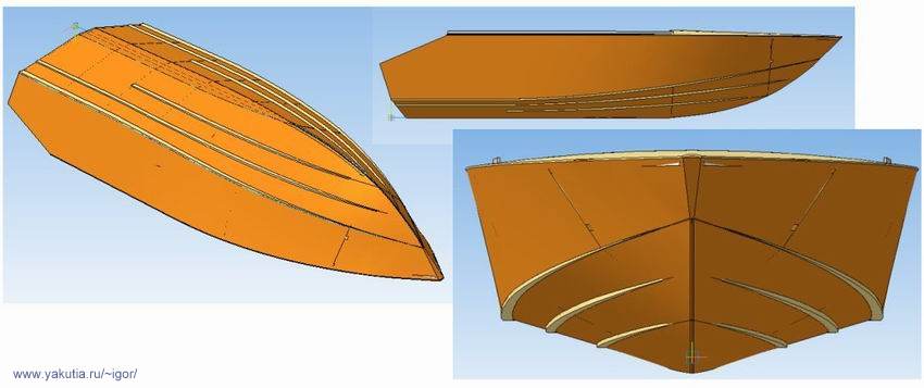

Привет!
А что гидролыжу треугольной не сделал? На модельке вроде всё получается.
С уважением Дмитрий
С Уважением Дмитрий
dima.olenyuk
Сообщений: 54
Откуда: г. Братск
Сообщение дядя Вася » 27 авг 2012, 09:16
а длину зря" обрезал"- так как лодка сильно килеватая.
если "лыжа" отдельная деталь, можно и 6 мм.... и набора будет поменьше. ;)
а "куда кого сажать" - это только на ходу можно подобрать.нет смысла всё сразу намертво крепить, прикруить мотор и на воду.

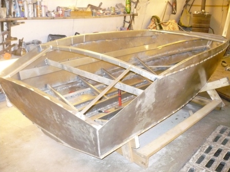

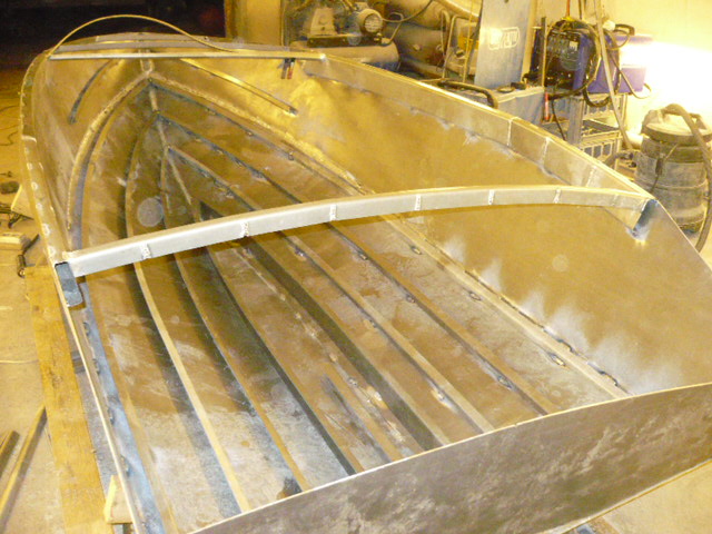

Сообщение Artem_163 » 30 авг 2012, 23:03

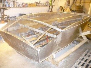

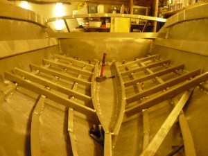

еще чуть чуть продвинулись...
