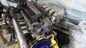

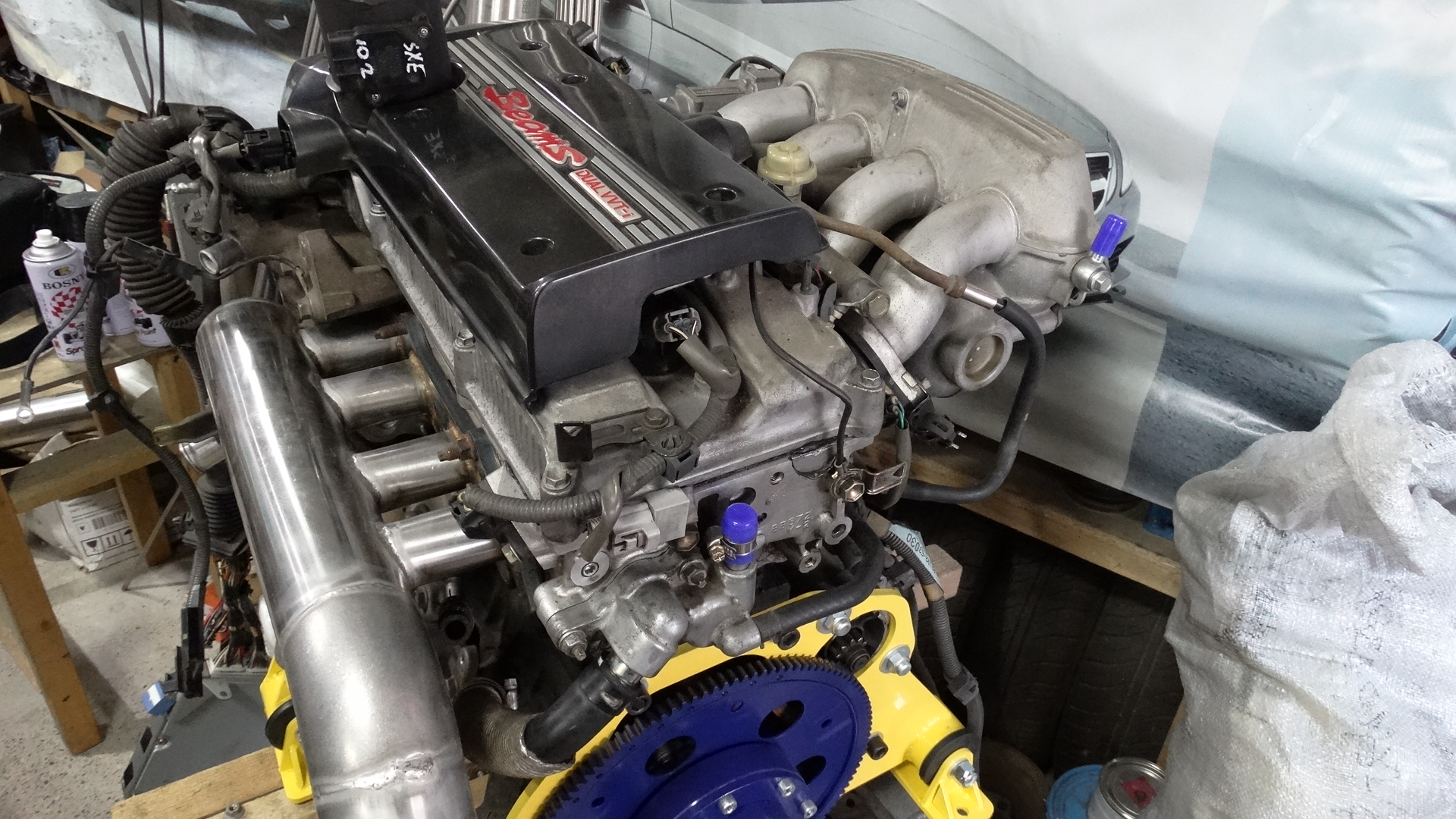

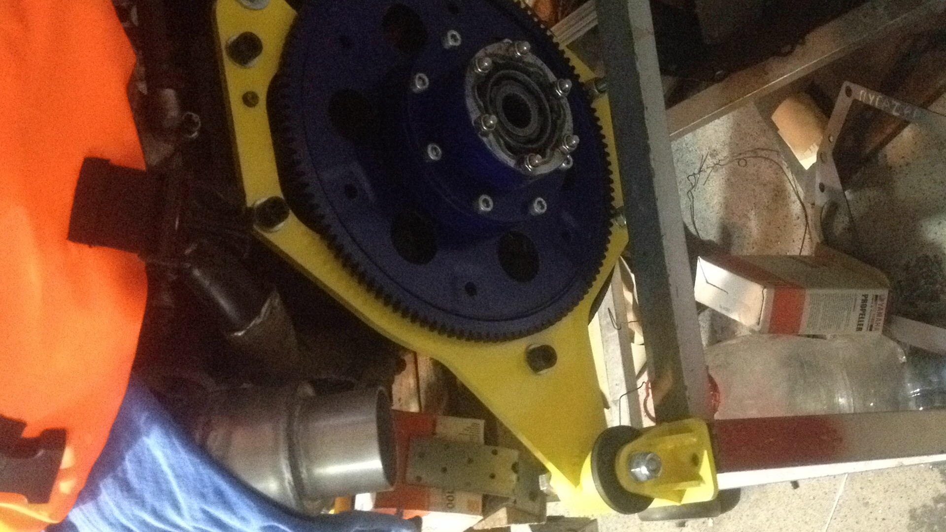

ANP писал(а):3S-GE 5gen
https://youtu.be/AD18I_KmOtU

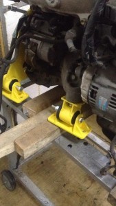

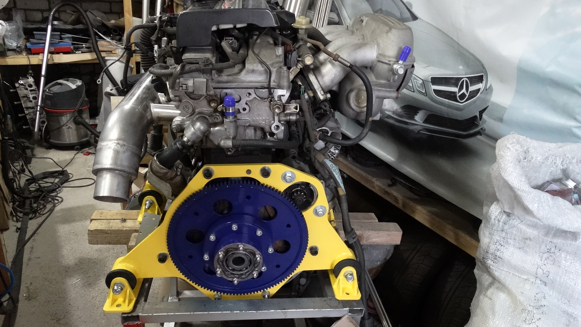

Андрей, отлично. Но.
Вот ты , не то, что понял, а- прочувствовал и разжевал для себя - Расположение ОПОР двс. Проникся Теоретической подоплёкой всего этого.
Поэтому , старайся делать в Ноль , в соответствии со своими Убеждениями. Когда ещё "админы" дойдут(поймут).)))
Смотри. Подними ось соединяющую центры опор -до продольной оси двс. (положи её на диаметр маховика).
Второе. Сделай расстояние между опорами и осью двс -одинаковыми. Неважно какими -сам реши(сообрази) -одинаковыми. Не суть важно - зависит от разных причин (направление к "хорошему"))) ).
Точнее приблизь ось, соединяющую центра опор к "центру" ; "шару" "револьверной обоймы" , если нет их- к середине пальцев("патронов") муфты.
Если -уж не можешь сделать, по каким-то конструктивным причинам(я думаю их-нет), то, только тогда иди на компромисс.
Суть такая, что в жёстких опорах - любой мм " Фермы"(треугольника)" - мы, не знаем -во сколько раз - делает конструкцию -жёстче. ;)
А, если делаешь - в Ноль теории, то Хайли -Лайкли, что нам : что Жёсткая подвеска- Что Мягкая! Она- БАЛАНСИРНАЯ!!!
Можешь в закладки и стереть ;) Другие всё равно не поймут. (Они -весны ждут))) ).
Re: Разные двигатели, мои, фото.
Сообщение ANP » 08 дек 2019, 22:42

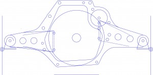

Виктор, практически на всех моторах ставлю в заводскую высоту относительно высоты оси вала. Несимметричность с тойотой по тем же заводским условиям продольных осей крепления мотора. Передние заводские лапы в данном случае ассиметричны, к ним уже прикручены мои опоры. Они продиктовали высоту стрингеров для совмещения с водометом ф180мм Артема163. В остальных случаях- симметрия. Ну и тойоту я не люблю - скучные моторы, никакого полета мысли + асимметрия везде задалбливает. Ниссан в этом плане молодцы. Хонда после ниссана по симметрии. Высота осей опор у Хонды продиктована высотой стрингеров у моторной рамы. За счет моих опор достаточно 200мм высоты, а если будут совпадать оси, то высота стрингеров изменится в бОльшую сторону. Тут некий компромис.
Так же, например, с катером Восток-2, у которого ось водомета очень низко для длинноходных моторов, а стрингеры вообще крохотные в высоту. В этом случае сам корпус диктует высоту оси креплений, которые приходится загонять в стойло как есть, не изменяя высоты стрингеров.

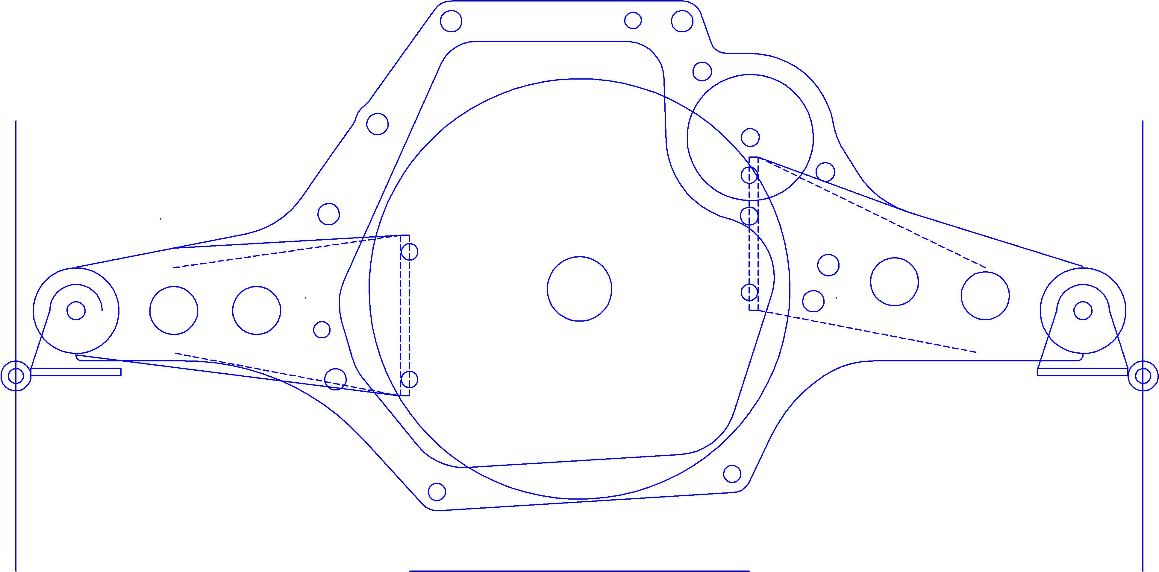

Вот, например, хонда в корпусе фрирайдер, максимально приблизил, но все равно не хватает до идеала. Вал низковат - под мелкий мотор. Масштаб изменен во избежание копирования + зеркальный вид промежуточного моделирования, не окончательный.

Ну, это- собственно , я и имел ввиду :)
Цитата: "Если -уж не можешь сделать, по каким-то конструктивным причинам(я думаю их-нет), то, только тогда иди на компромисс."
А, давай, ещё разберём -Кукурузу ;)

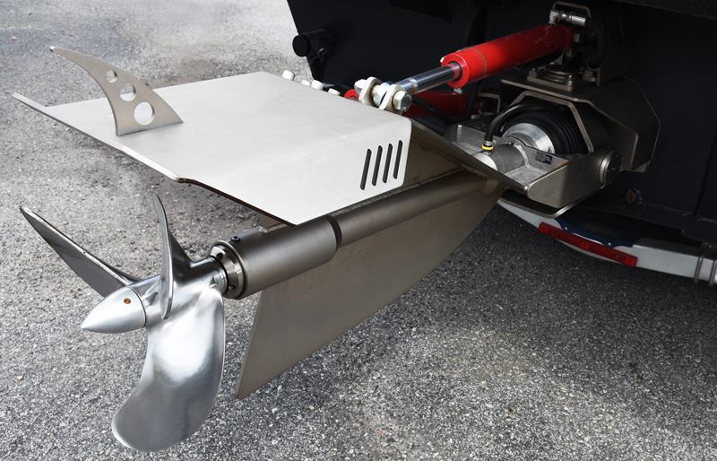

Ты вообще, предполагаешь - зачем и главное Почему -твои любимые , для написания книг по ТБ - Винтохвостки - во- первых - Применяют иногда и во-вторых- Мало применяют!)))
Зацени. Я провёл умственную работу.
Винтохвостку применяют - чтобы сократить СОПРОТИВЛЕНИЕ ВИНТА , который "Вылезает" очень много за Периметр Днища))). ЭТО - Основное!!! !!!
Поэтому, Сравнивать её(его)(движитель) - с ВИНТОМ ВОДОМЁТА- это не иметь ГЛАЗ! Может , чего и другого.
Яркий пример - тактильные ощущения.
Переверни катерок с водомётом и проведи дланью руки - от носа до транцевой плиты и ,как-бы по касательной- Выйди с него на середину Виртуальной Струи!!! Посмотри внимательно на Ладонь, что ты видишь. Если есть Глаза- ты не видишь ничего!!! Ладонь -как Ладонь, крепкая Рабочая Ладонь! :D
Теперь -переверни катерок с "Вертихвосткой".
Проведи ладонью по Днищу до транцевой доски и по касательной выйди на середину Виртуальной(по представлению) Струи!
Да, я такой -жестокий! А, как вам , ЕЩЁ пояснять, что надо ДУМАТЬ- прежде чем , что-то -ИЗРЕКАТЬ!
Ладно, если есть -Глаза , Сам не пойдёшь на Членовредительство))) и не отрубишь или не порежешь себе Палец какой- никакой! ;)
Так вот.
У водомёта - НЕТ Лобового Сопротивления . Поэтому он и Шикарен- во всех рассуждениях.
У "Вертихвостки" - да Меньше от обычного Винта(движитель) - НО ЕСТЬ!!! :lol:
