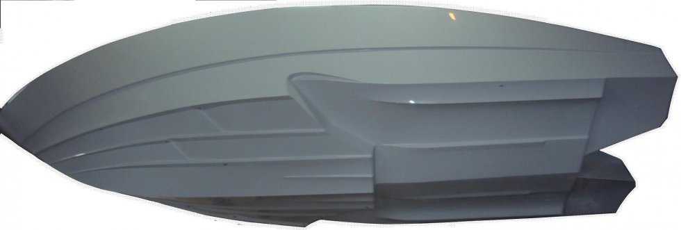

Вот я приведу фотку днища катерка , которую считаю Образцом , который должен стоять перед глазами, когда думаешь о реданах.
Здесь -и поперечный, и продольные, и вентиляция, и стреловидность , и и зад в реданах -полный Фарш, как говорится.

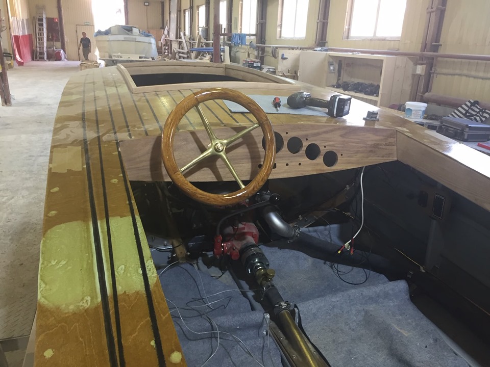

Виктор , я знал что тебе как Главе "секты адвентистов поперечного редана седьмого дня "понравится :D .
Это на самом деле - это закос под катер 20-30х годов.
мотор (авто) будет стационар , валопровод, винт.
Кто-то видать побывал в Монако - посмотрел оригиналы, и вот попёрло.
Эта мастерская - делает классные классические парусные лодочки.
Но времена такие - каждому "чудаку" с баблом рады.
На Селигере был (с чужих слов, сам не видел" офшорный океанский катер , это же так круто , нажравшись поноситься по тихому озеру, ;)

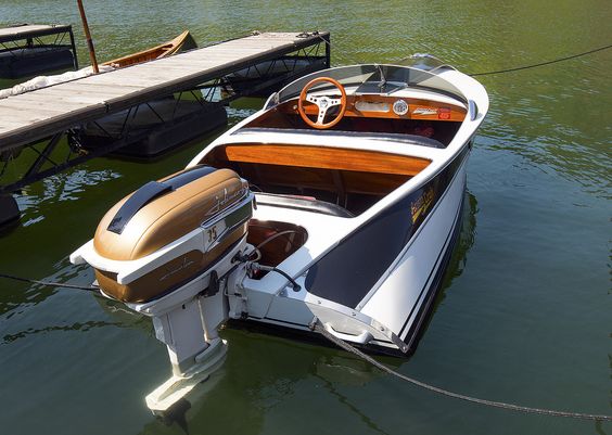

Re: Казанка м с водометом от ямахи
Сообщение viktorr » 29 дек 2018, 12:48
Хорошие ребята.

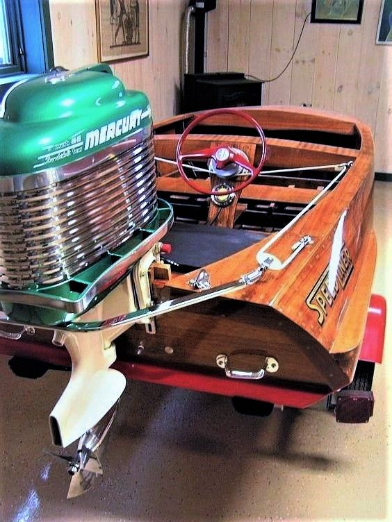

Закос(фотка) казанки.

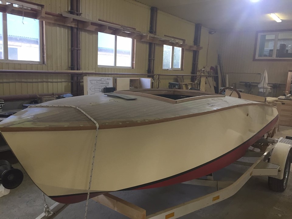

Сообщение дядя Вася » 26 сен 2019, 15:48

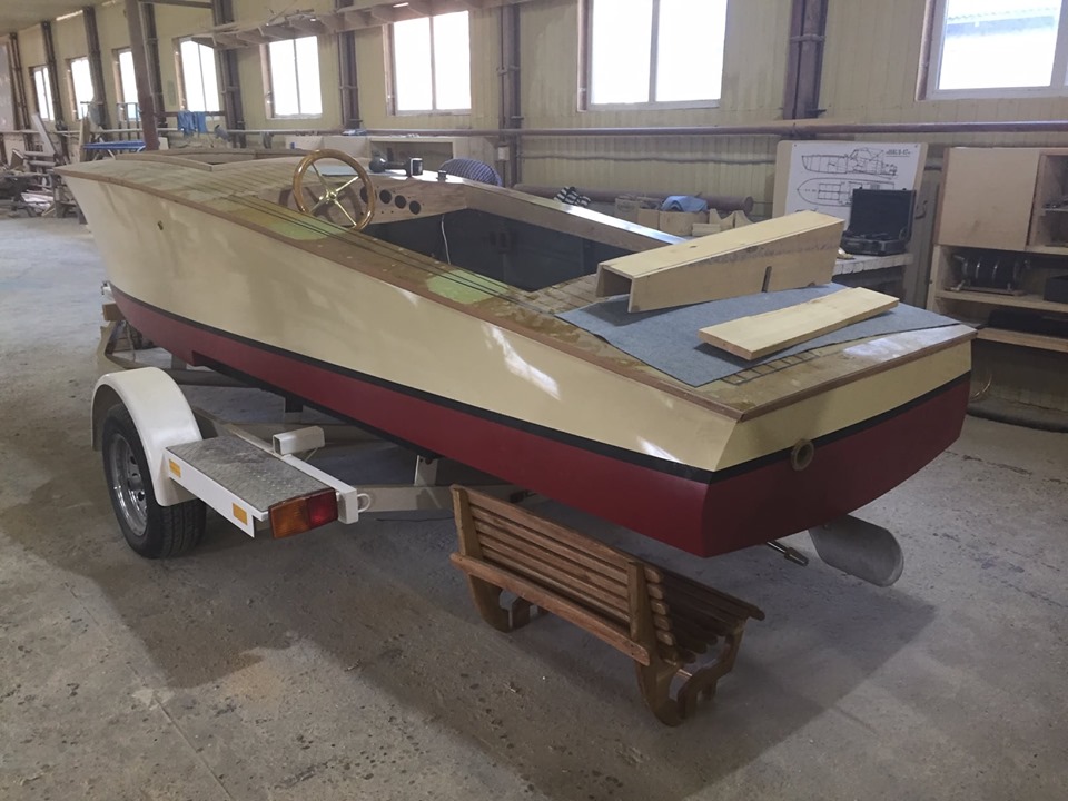

дядя Вася писал(а):Фотки трёхдневной давности.
Виктор, тебе понравится . ;)
вот она - видел ее руками недавно.
строится под заказ.
Заказчик хочет получить максимально приближенную к оригиналу Копию.
стоимость лодки уже давно перешагнула за "лиммон". ;)
это модно - в маскве восстанавливают "крылатки" -на выходе много "лиммонов" , но понты дороже денех.
И главная "фишка" - для судов на крыльях нет ограничения скорости по КиМ. :lol:
Сообщение дядя Вася » 26 сен 2019, 18:23
ФОТКИ КОТОРЫЕ ВЫШЕ - ЭТО МОИ . ;)
потому как сам был там , на Пеновской верфи и Сам фоткал , вот этим пальцем , которым тыкаю сейчас эти кнопки. ;)
