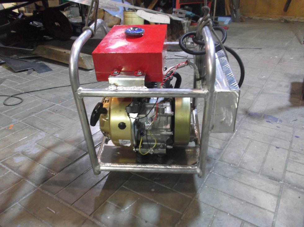

Сообщение дядя Вася » 10 мар 2017, 17:11
Вот так выглядит генератор 3.5 квт - 48 В , это спец модель для гибридов и зараядки литивый батарей 48 В.
Раму сварил свою, облегчённую, из алюминиевого сплава.

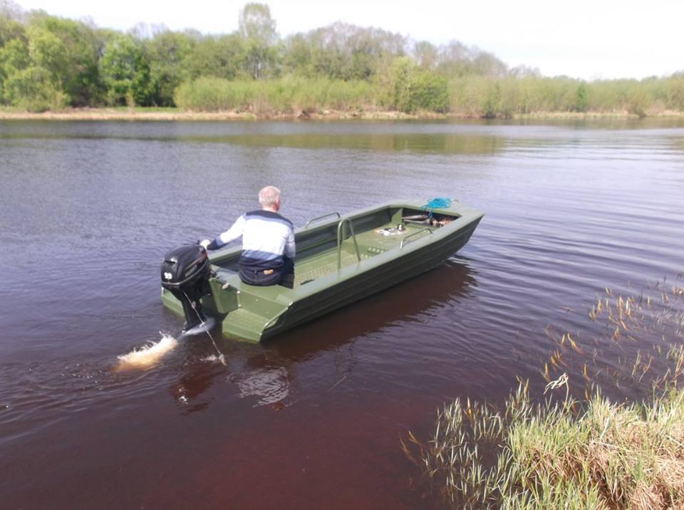

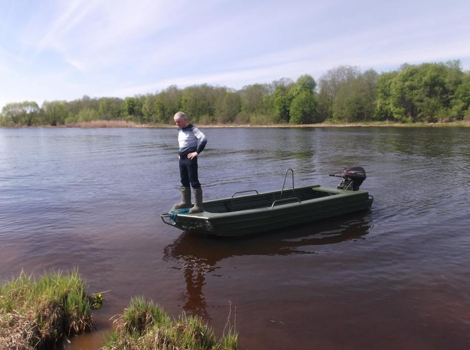

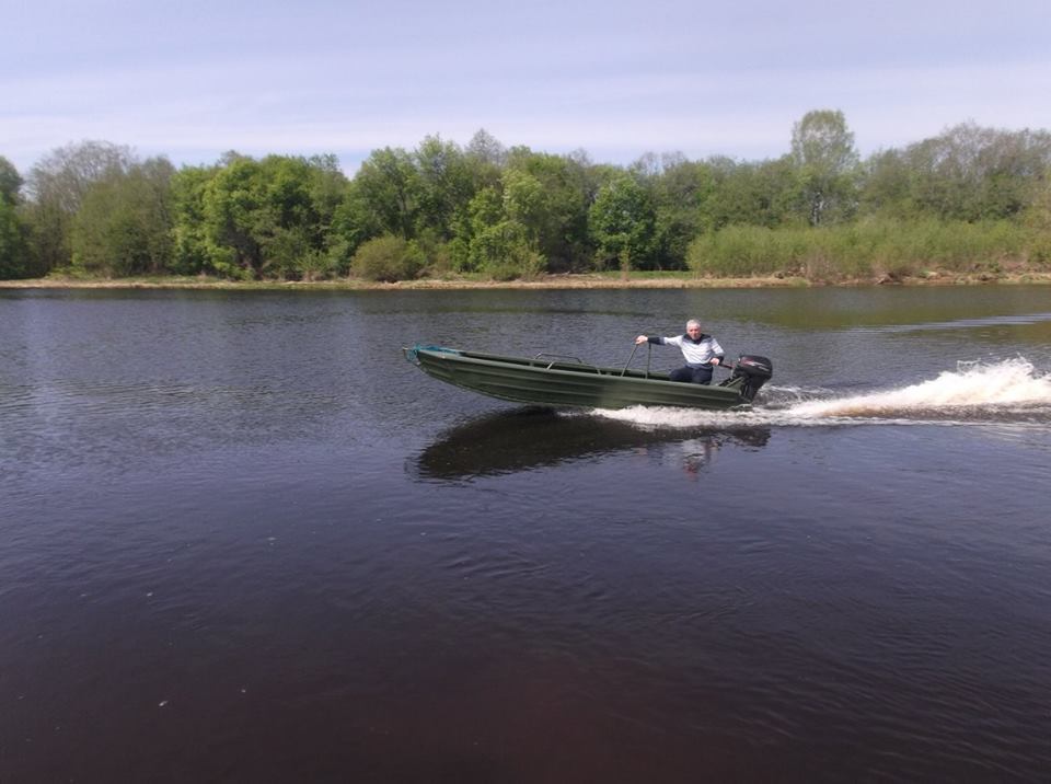

Пробуем с обычным 9 лс Субариком.
Полное водоизмещение около 300 кг - бежит около 20 км час на полным оборотах

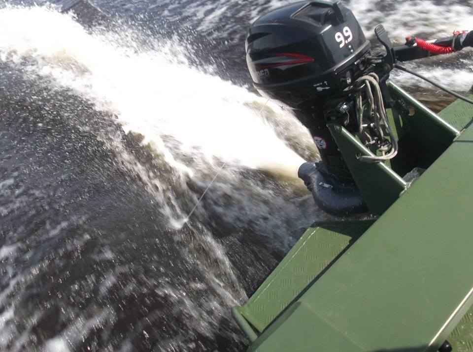

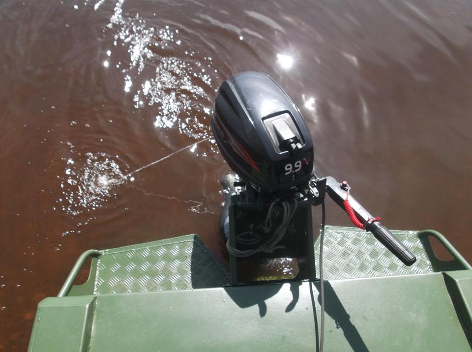

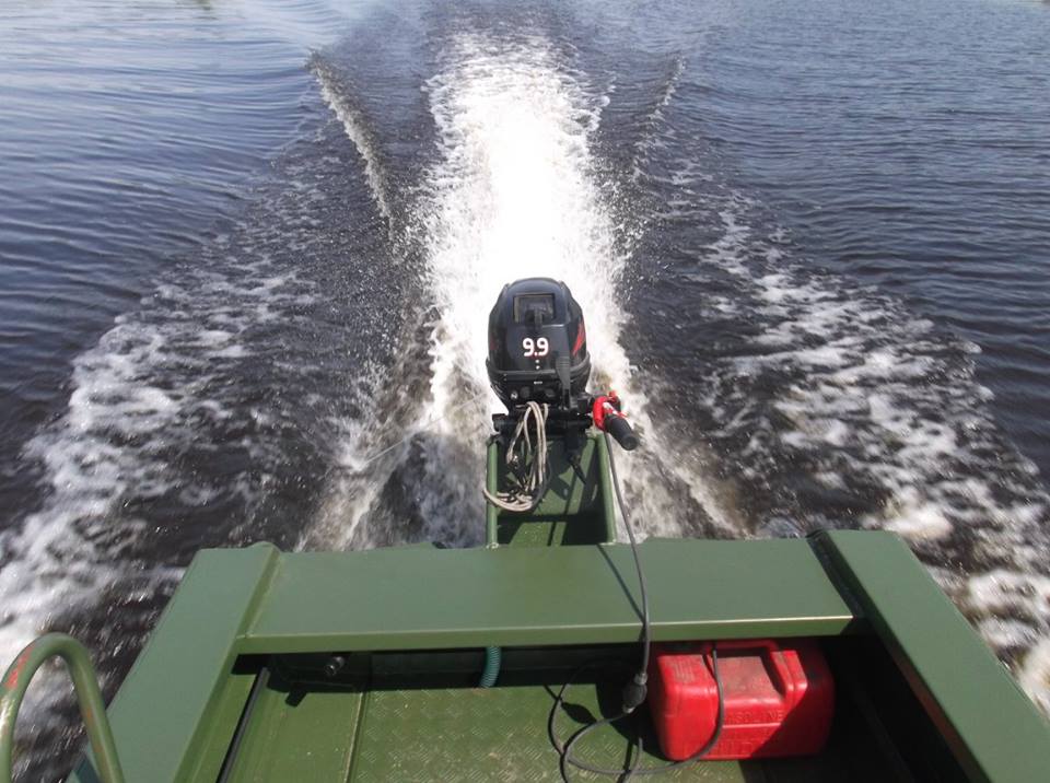

Сообщение дядя Вася » 22 май 2017, 20:55

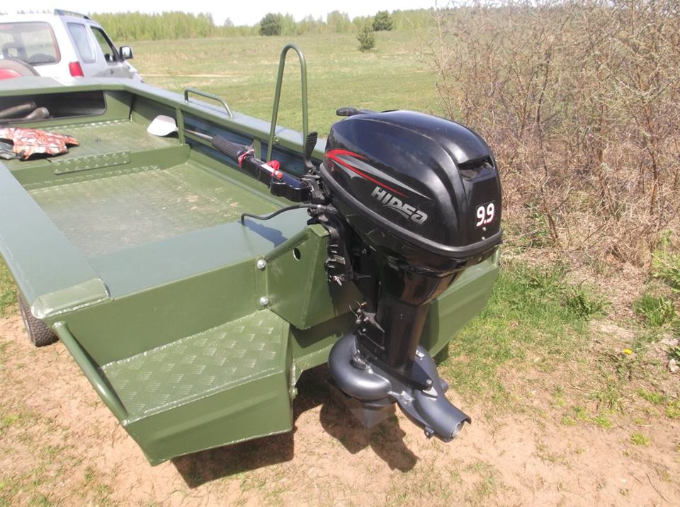

Пробуем с "неямахой" 9.9 - 15 лс.
Чудо не произошло, мотор своих заявленных оборотов не развивает. Поговорил со спецами по ямахам - что может быть.
Ответ такой - "это лотерея для наивных., иногда - утрахивает своими непредсказуемыми фокусами, заявленной мощности и оборотов не выдаёт, хотя на слух вроде работает на обоих цилиндров. Короче - не надо тратить своё время, на расшифровки этих феншуев,если дорогособственное время и нервы.

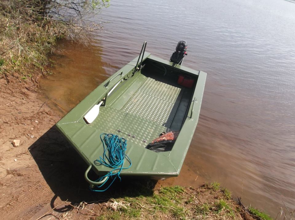

Кому надо - тот поёмёт для чего такая лодка

Некому эту херотень поставить на стенд и проверить чего он реально выдаёт....

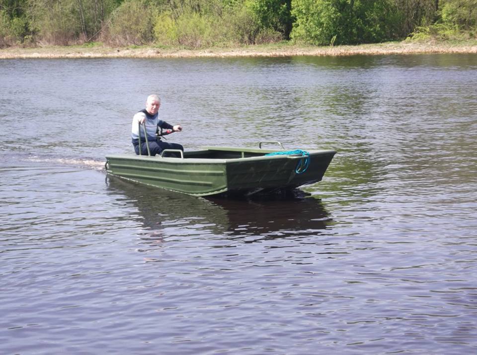

Под электромоточиком 1 квт - 8 км час , прост в управлении как детская игрушка
