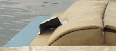

У меня самодельный водометный катер со стационарным двигателем,есть проблема,как уменьшить шум всаса воздуха,на полном газу у взади сидящих уши закладывает.

Моторный отсек огорожен,двигатель 2.0 DOHC инжектор с форда 120 л.с.В общем шума от мотора нету,глушитель стоит автомобильный он справляется на отлично,а вот воздухозабор идет сверху и он развернут по ходу движения(если отвернуть в обратную шума меньше,но теряется прилично мощность),вот и хочется,убрать шум,но не потерять захватываемый объем воздуха.

Что то непонятно по поводу направления воздухозаборника . Общался с гонщиками в прошлом году по поводу размещения воздухозаборника , они тестировали на машинах на гонках , говорят - разницы нет , а у них там скоростя поболее . По себе знаю одно несомненно , отбор воздуха из горячего моторного отсека ни к чему хорошему не приведёт (падение мощности и увеличение расхода топлива ). Надо смотреть как и что , фото в студию ! С уважением Андрей .

Сообщение Шлягер » 15 мар 2012, 21:34
повернут по ходу движения

Сообщение Шлягер » 15 мар 2012, 21:35
и уверяю вас,разница есть!!
развернут

Сообщение Artem_163 » 15 мар 2012, 22:14
Разница будет если сечение трубы воздухозаборника будет недостаточным.
