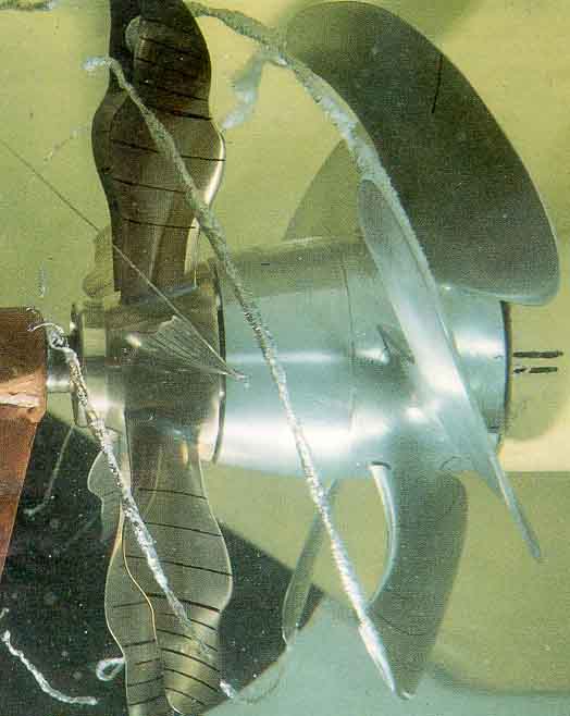

Всем привет !Решил начать новую тему . О наболевшем . У каждого самодельщика возникает вопрос : как сделать импеллер ? как он поедет ? какой сделать ? как его доработать ? Сам это всё проходил и прохожу , как у на говорят - чем дальше в лес , тем толще партизаны . Попробую приклеить фотографии . С уважением Андрей.

Актуальную тему начал .Володя (Крюгер)выкладывал,как делать.Но боюсь,что больше никто ничего не расскажет,будут со стороны наблюдать и говорить -Книжки читайте и винты клепайте, все со временем получится.От части они правы наверное.Форум читают разные люди,которые готовы десять раз взять и ни разу не дать.

Тема интересная, недавно читал статью в журнале КиЯ № 184 "Малогабаритный водомётный движитель" там приводится график Зависимости коэффициента Су боковой (подъёмной) силы рулей с обтекаемыми и клиновой профилировкой в струе ВД от угла перекладки, так суть в том что у клинового профиле нет срыва потока в зависимости от угла установки, что мне кажется и объясняет потему не пропадает или почти не пропадает упор в вспененной воде у западных водомётов, всё дело в профиле импеллера, а он чем, то схож с клиновым, плюс конусная ступица.
Это ещё доказывает пример суперкавитирующие винты и подобный ему винт в вентилируемом водомётном движителе

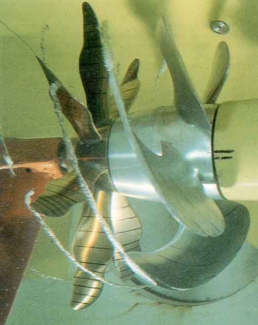

Кто-нибудь в РФ пробовал такое делать?
developed by James B. Francis in Lowell, Massachusetts
