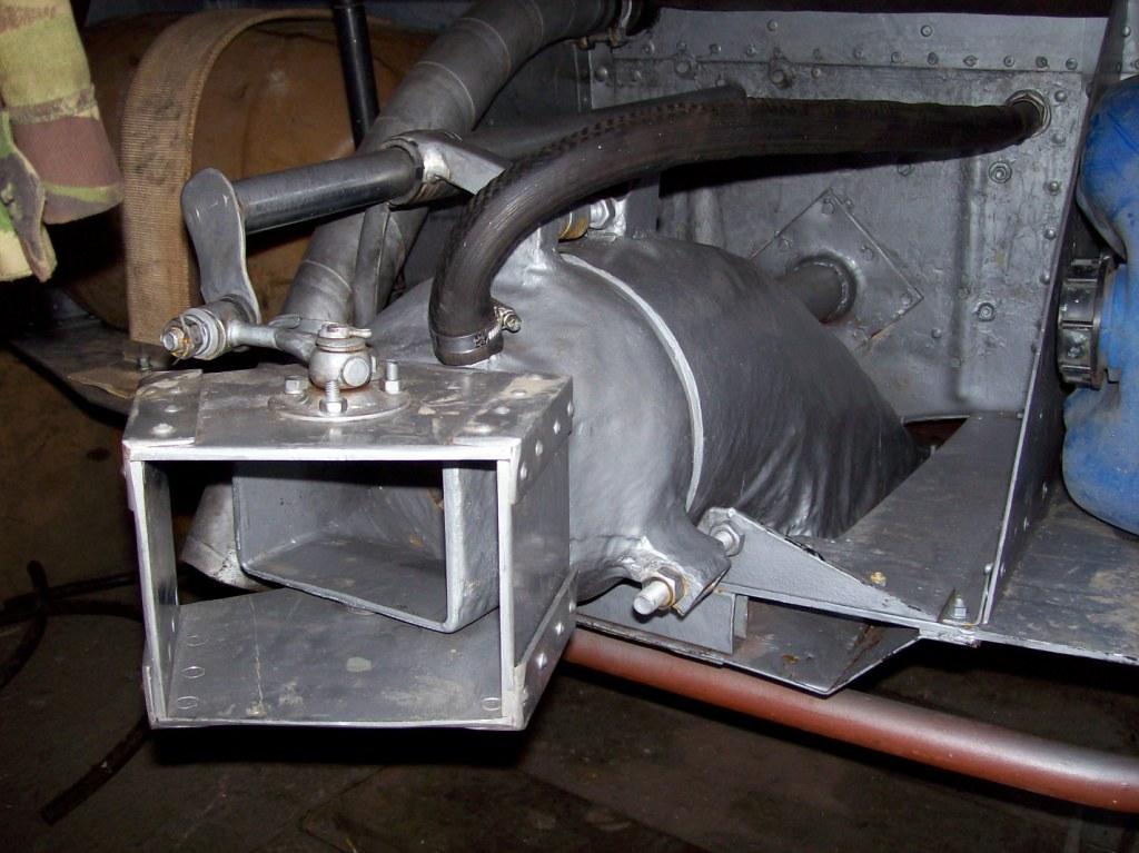

поперечный редан на водомёте
Сообщение Link » 23 ноя 2011, 15:29
попробовали изменить обводы прогресс2

Сообщение Ajak » 23 ноя 2011, 16:34
И каков результат, как "поехало", прохваты воздуха присутствуют?
Re: поперечный редан на водомёте
Сообщение водомут » 23 ноя 2011, 18:03
Похоже на воду ещё не спускали; Но затея очень интересная....
Сообщение водомут » 24 ноя 2011, 07:44
Супер! А как ты расчитывал РЕДАН, Ведь если я не ошибаюсь он должен находиться где то по кромке или ниже (смоченой поверхности)
И( можно дать совет)попробуй рубку поставить по центру; ощутиш разницу.
Сообщение Link » 24 ноя 2011, 12:04
вот так он выглядит сбоку.
Сообщение водомут » 24 ноя 2011, 16:34
А что у вас там на корме? Может я не так выразился(сори)
Я имел ввиду так;
Сообщение Link » 24 ноя 2011, 17:30
сопло ,водовод
