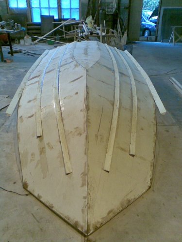

Вот такой корпус.Прошу прощения автора фото.Виталий думаешь не пойдёт..
Александр66
Сообщений: 40
Зарегистрирован: 24 дек 2010, 09:45
Откуда: СанктПетербург
Re: Постройка корпуса
Сообщение Казантип » 22 авг 2011, 07:27
Пойдет, и может быть даже хорошо пойдет, но не по мелководью. Для мелководья надо выбрать что нибудь более подходящее. Но это моё личное мнение, народ ходит и на менее подходящих корпусах.
