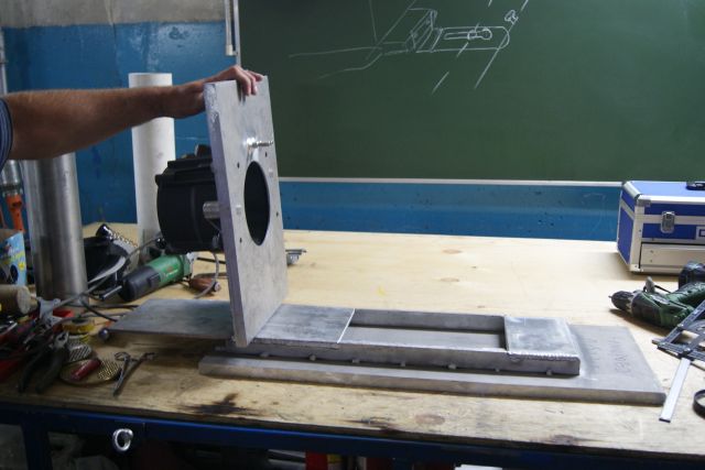

Сообщение Казантип » 22 авг 2012, 16:56
С тонелем водовода заморочка. Угол. Градус. И с подшипниковым, ну или там еще каким нибудь узлом... герметичным.
Опыт есть. сейчас как раз городим похожую хрень с самодельным водоводом и решеткой. Пока особо показывать нечего... так, опыты.
Амг6 20мм, в нем выфрезерован посадочный паз для сальника.
профиль
анфас

Сообщение Казантип » 24 авг 2012, 10:21
Это будет водовод для гидроциклетного вд
