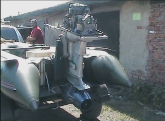

обкатал зимою зделаный водомёт иду в одного 36 км в час импелер шагом220 пять лопастей

Столкнулся с таким фактом на глубокой воде лодка сходит с глисера подхожу к перекату как по волшебной палочке выскакивает на глисер.Отрыбачил поставил лодку в гаражь всю ночь не спал что за мистика.Утром в гараже оказывается застряли в решётке водозаборника 3 камешка вот и вся причина моего глюка.Можь кому поможет в будущем.

На самом деле причина не в камнях решетки,а в специфике ВД на глубокой воде и на мелководье. Та же ситуация и с осевыми стац. водометами на катерах,на плесе катер теряет скорость"садится" в толщу воды,как перекат или мель ближе к берегу,так скорость растет км.на 5 .. На мели упор ото дна выше, вот и вся причина ..

да я с этим знаком но тут попал в дороге так что пристать не где и лодка на глиссер не встаёт вообще а впереди перкат бешеный и мотор как по волшебной палочке раскрутился и лодка выскочила на глисс а в голову сразу что случилось и обогащение и что только не поперепробывал .Ведь шпонка целая винт через спряпляющую тоже целый и осеней листвы и палок нет вот и думай что хочешь.А когда выявились камни сразу стало всё ясно.
